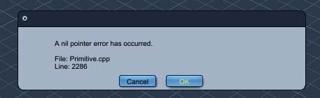

Ich brauch ne spirale und hab in Carrara 8.0 pro SPRING PRIMITIVE installiert. Aber ich krieg immer die angehängte fehlermeldung. Hat da jemand ne idee? Ich hab´s nämlich auf meinem alten rechner laufen gehabt. Kann´s an Win 7 liegen?

Hi Paul,
hast Du auch die aktuelle C-8 Version der Spring von Sparrowhawke? Falls Du von C7 upgedated hattest, musst Du Dir bei Sparrowhawke noch die Anpassung besorgen, die 7er Plugins arbeiten nicht mehr unter 8.
So eine Meldung hab ich in der Tat noch nie gesehen und wüsst jetzt auch nicht, was sie genau verursacht...

Danke Euch
Nur der Vollständigkeit halber: war es das denn gewesen?
Moin Space
Hab heut morgen nur die dateien runtergezogen. Hab sie jetzt installiert - alles klappt - auch die anderen plugins.

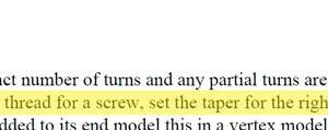

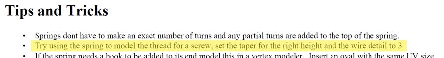

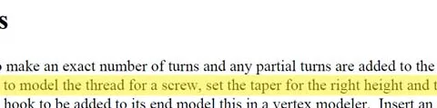

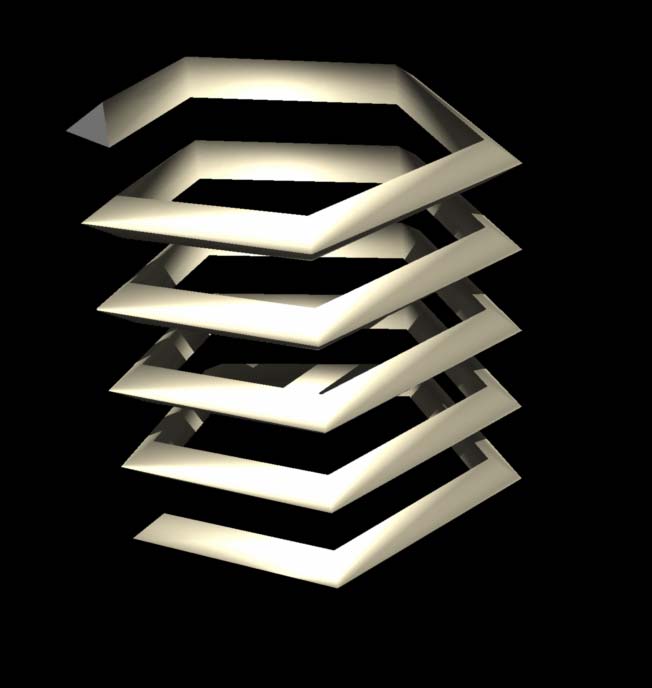

Hat von Euch schonmal jemand gewinde damit gemacht?
Laut Tipps+Tricks soll es gehen. Siehe bild.
Nur wo ist die einstellung für TAPER = abschrägung ???
Und wie krieg ich die feder in den Vertex-raum? Da kommt bei mir immer nur die einstellung für die abmessungen.

Mit "Taper" ist wohl der Carrara-interne Modifikator gemeint (Einer der Reiter ganz rechts oben im Einstellungsfeld)...

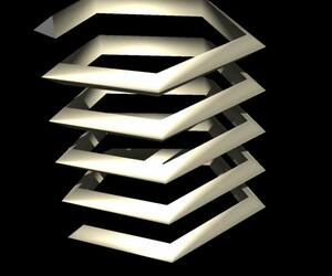

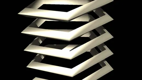

Also für alle WIRE DETAIL macht die ecken des drahtquerschnitts
COIL DETAIL die äußeren ecken
Hier Wire detail 3
Coil detail 5
