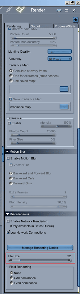

  • Hi Rimpotator,
    stell dir mal eine kleinere Kachelgröße ein.
    Gehe dazu in den Renderraum. In der Registerkarte Rendern (rechts), ganz runter Scrollen und die Kachelgrösse auf zb von 128 auf 32 verkleinern, dadurch reduziert sich der Speicherverbrauch beim Rendern.
    bei der Englischen Version Render Room -> Registerkarte Rendering und dort (nach dem Rrunter scrollen) Tile Size von 128 auf 32 runter drehen.
