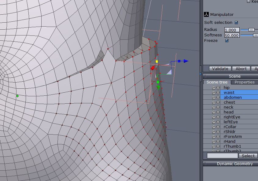

    ich gehe gerade meine ersten Schritte in Hexagon und bin da beim Probieren zur Morph-Erstellung auf ein Problem gestoßen. Hab leider keine Lösung gefunden. Meine Operationen (verschieben, drehen, skalieren) enden jeweils an den Körperteilgrenzen und zerreißen das Mesh, obwohl ich z.B. zwei Körperteile zur Bearbeitung ausgewählt habe. (Siehe Bild) Bei Blender habe ich in einem Tut gesehen, gibt es eine Funktion beim Import um die Ränder zu verschweißen, ohne das sie verloren gehen. Denn einfach Körperteile welden geht ja nicht, weil ich die für den Morph-Import in Poser ja wieder einzeln brauche, oder? Bestimmt ist es ganz einfach, aber ich habe keine Lösung gefunden.

    Ja, das ist leider ein Problem und ich kenne auch keine Lösung dafür, außer in beiden Körperteilen genau die beiden Kanten an der Grenze auszuwählen, und bei Bearbeitungen innerhalb eines Körperteiles darauf zu achen, dass die Soft Selection nich über die Grenze geht.
    Zum Erstellen von Morphs verwende ich daher die Kombination DS mit den Figure Setup Tools und ZBrush, damit kann man das Mesh als Einheit bearbeiten, ohne dass die Gruppen verloren gehen.

    und ich hatte so sehr gehofft, dass ich nur eine passende Einstellung oder Funktion übersehen habe. Dann muss ich wohl vielleicht doch solche Sachen mit Blender machen, wenn es mit Hexagon mal nicht geht. Denn Zbrush will ich zawr gerne, aber ist mir bisher zu teuer gewesen. Leider weigert sich Blender aber beharrlich, sich mir zu offenbaren.
