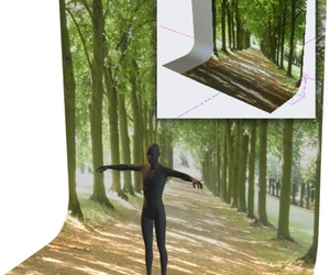

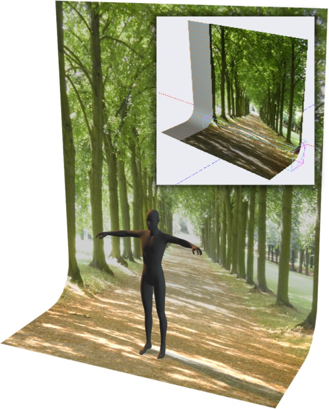

    Nur bei einer Sache komme ich nicht ganz dahinter: Backdrops
    Man sieht viele, die am unteren Ende gebogen als Boden weiterlaufen. Dadurch kann man auch
    Schatten an den Boden rändern. Es gibt zwar von DAZ ein Tool zum kauf, jedoch muss man
    diese doch selber erstellen können. Hast Du eine Idee???

  • Ich kann nicht behaupten, dass ich damit arbeite - rumspielen/ärgern triffts eher - außerdem mache ich alles selbst und benutze ein anderes komplettes Modeling/Animations/Rendering Paket.
    So ein Backdrop ist leicht gemacht, passendes Foto vorausgesetzt. Plane mit den gleichen Proportionen aufsetzen, horizontal ausreichend unterteilen und mit einem Bend-Modifier verbiegen. Den 3Delight-Renderer verstehe ich nicht wirklich. Radiosity oder AmbientOcclusion kann ich damit irgendwie nicht erzeugen. Ich bekomme bessere Ergebnisse eher noch mit Bryce hergestellt.
