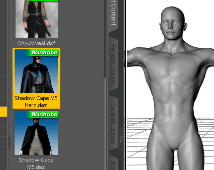

    in einem früheren Thread hat mir jemand einen Link aufs Forum gegeben wo meine Problmatik erläutert war, die ich ab und zu mal habe, dass nämlich manche Kleidung für Genesis zwar im Szene-Tab angezeigt wird, aber leider nicht in der Szene. Zuletzt beim Batman-Dress für Genesis.

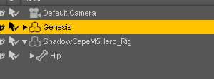

  • Ich habe jetzt mit der Hotline herausbekommen dass es sich bei dem Problem generell um Dynamic-Clothings handelt.
    Alle DC sind zwar im Scene-Tab sichtbar, laden aber nicht in die Szene.
