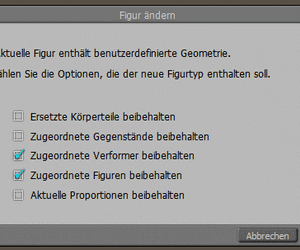

    habe mir poser pro 2012 (deutsch) zugelegt und bin jetzt dabei mich einzuarbeiten. mit kleidung an sich habe ich allerdings grössere probleme, irgentwie klappt da nichts. als figur benutze ich victoria 4 mit den morphs++ und habe mir dazu vanessa mit deren basic kleidung gekauft.

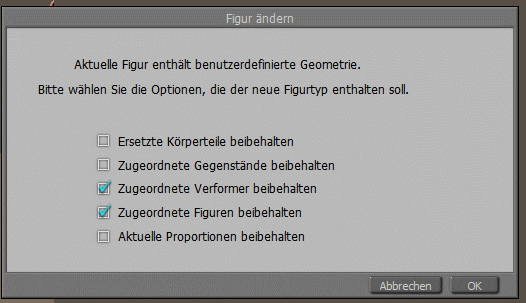

    soweit ich das bisher herausgefunden habe, muss ich die kleidung immer der frisch in die szene eingesetzten figur anlegen. die figur darf vorher nicht bewegt werden, nicht gebeugt... da sonst die kleidung einfach nicht anlegbar ist. wenn ich das doch mache, kommt immer folgendes fenster
    (screenshot 1) und egeal welche der optionen ich wähle, nach drücken des "ok" buttons verschwindet die figur und es bleibt nur die kleidung übrig.

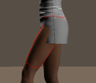

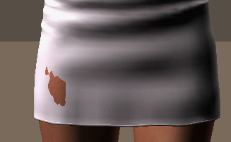

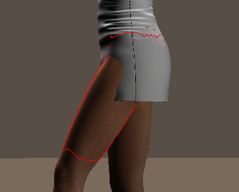

    wenn ich dagegen die leidung der unveränderten figur anlege, dann ist diese fast nie korregt anlegend (screenshot 2). ich kann, wenn die die kleidung auswähle über die drehregler drehen, side_side,frot_back die kleidung dann irgentwie anpassen, so das kleine haut mehr hervorscheint.
    meine frage ist jetzt: was muss ich tun, damit sich die kleidung beim bewegen von körperteilen anpasst? und wie kann ich eine kleidungssimulation ausführen um bestmögliche ergebnisse zu erzielen? gibt es da irgentwo ausführliche tutorials?

    Hi und :welcome
    Die Meldung aus Screenshot 1 bekommst du dann, wenn du versuchst, die Figur durch die Kleidung zu ersetzen. Statt sie zu ersetzen solltest du sie der Figur hinzufügen.
    Das geht mit mehreren Methoden, die einfachste besteht darin, die Kleidung aus dem Bibliotheksfenster direkt auf die Figur zu ziehen. Da erscheint dann ein kleiner Hinweis, dass Poser jetzt die Kleidung an die Figur conformt (=zuweist), d.h. sie wird danach mit den Bewegungen mitgehen und vermutlich auch die Morphs übernehmen. Wie gut die Morphs funktionieren, hängt allerdings von der jeweiligen Kleidung ab.
    Bei Röcken muss man immer ein wenig nachjustieren, dazu sind die von dir erwähnten Regler da. Du könntest allerdings den Rock auch im Cloth Room verwenden, ein ausführliches Tutorial biete ich auf RDNA kostenlos an: http://www.runtimedna.com/Free-Dynamic-Cloth-Tutorial.html (ist zwar auf Englisch, aber sollte durch die Bilder gut zu verstehen sein).
    Im Cloth Room stellst du dann bei "Clothify" nicht die gesamte Kleidung, sondern nur den Körperteil "hip" des Rockes ein.
    Wie gesagt, bei Röcken muss man meistens händisch nachjustieren. Mit Hosen/Leggins ist es einfacher.
    Nur wenige Röcke gehen automatisch mit der Beinbewegung mit, und das hat dann unter Umständen wieder andere Nachteile.
