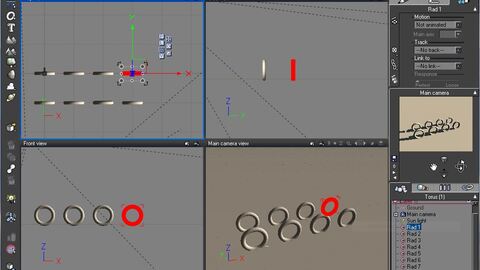

    Zuerst erstellen wir die 8 Räder.
    Räder 1 - 4 für die linke Seite
    Räder 5 – 8 für die rechte Seite

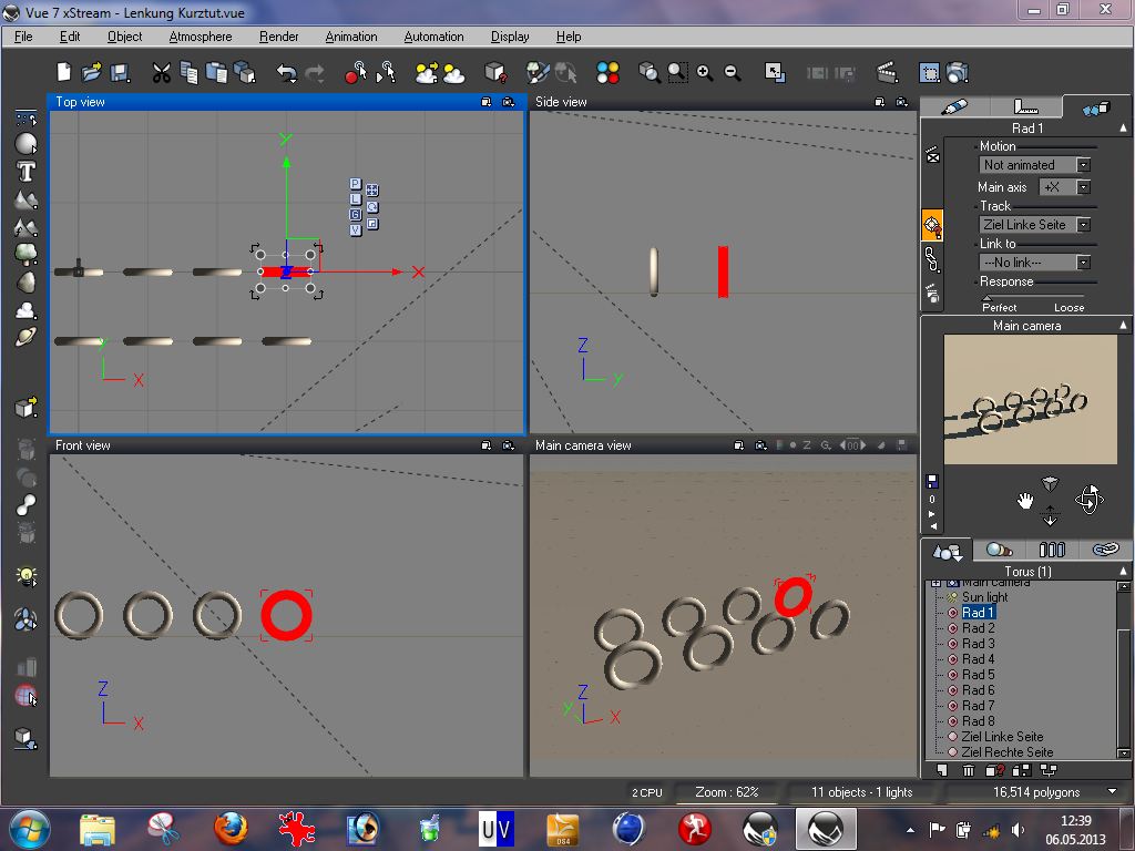

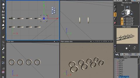

    Als Radziele dienen uns auf Minimum skalierte 2 Spheren, die vor die Räder 1-4 und 5-8 positioniert werden. Wir benennen sie um in „Ziel Linke Seite“ und „Ziel Rechte Seite“.
    Schritt 3:
    Jetzt öffnen wir in VUE oben rechts den Reiter „Animation“.

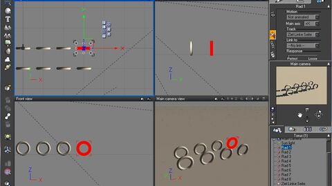

    Dem Rad 1 wird im Feld „Track“ das „Ziel Linke Seite“ zugeordnet; anschließend wird die „Main axis“ auf +X gestellt.
    Entsprechend werden dann die Räder 2-4 dem "Ziel Linke Seite" zugeordnet.
    Die Räder 5-8 werden nach gleicher Methode dem Zielobjekt „Ziel Rechte Seite“ zugeordnet.

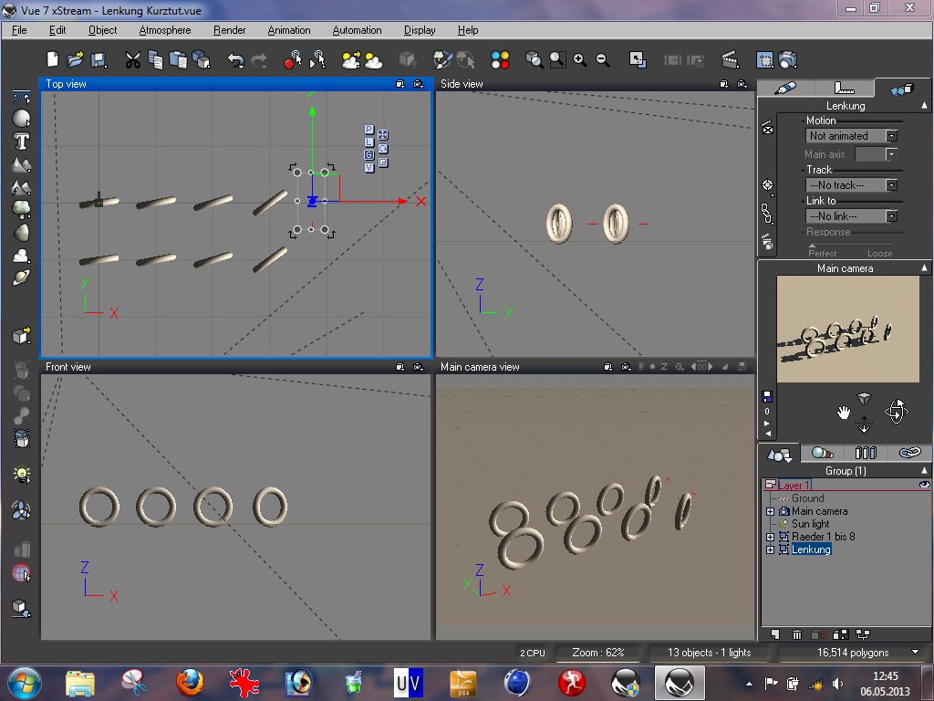

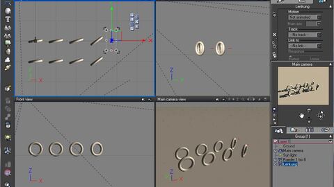

    Um die Sache zu vereinfachen, werden zunächst alle 8 Räder markiert und über „Object“/„Group Objects“ gruppiert und umbenannt in „Räder 1 bis 8“.
    Anschließend werden die beiden Zielobjekte „Ziel Linke Seite“ und „Ziel Rechte Seite“ markiert, gruppiert und umbenannt in „Lenkung“.
    Im oberen linken Fenster (Top View) können nun mit der Y-Achse alle Räder gleichzeitig gelenkt werden.
