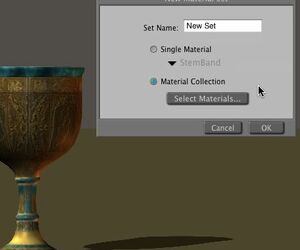

    wäre klasse, wenn mir bitte jemand helfen kann! Ich habe Props in Poser erstellt (als Objekt importiert und als Prop abgespeichert). Für dieses möchte ich nun gerne verschiedene Texturen hinterlegen, OHNE das selbe Objekt wieder als neues Prop abzuspeichern - ich suche sozusagen die "Schnelltaste" zum Laden von neuer Textur, die ich in der Bibliothek hinterlegen kann und zwar ohne, dass ich es in Materialien aufrufen muss.
    Ich bin schon auf die Idee gekommen, dass dies in Poses hinein müsste, aber das funktioniert nicht. Geht das etwa nur mit Figuren? ?(

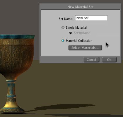

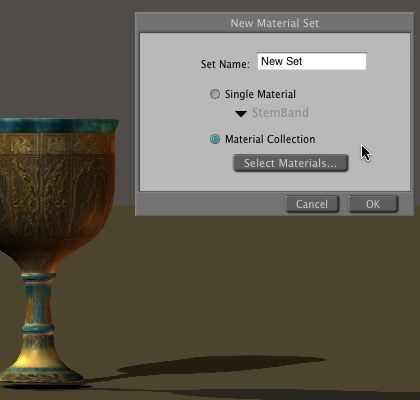

    Deine Texturen speicherst du einfach im Materialordner ab. Geh auf den Material-Tab und dann auf das Pluszeichen. Dann kannst du ein einfaches Material abspeichern oder optional ein Materialset. Von dort kannst du die Texturen deines Probs auch wieder anwählen und austauschen.
    Posen (mit der Endung pz2) funktionieren nur für Props, die eine Elternfigur haben. Sonst bleiben dir nur die Materialien, die funktionieren immer.
