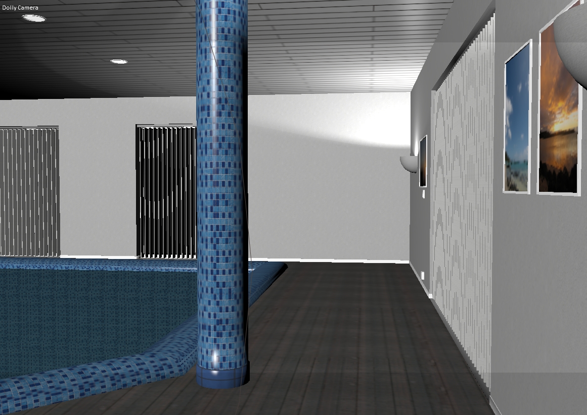

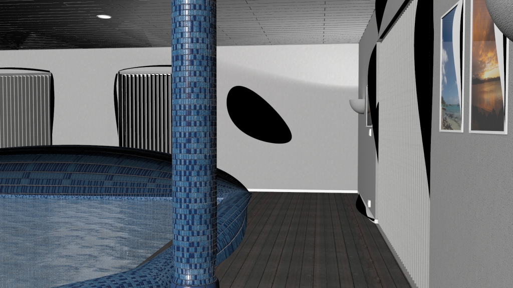

    nach eine zwangsbedingten Pause melde ich mich lieder immer noch als Anfänger zurück.
    Kann mir bitte jemand erklären was ich hier falsch mache?
    Das erste Bild ist aus dem Vorschaufenster exportiert und das zweite ist mein (schnell) render
    Das letzte Render der bath serie ist mit Standardeinstellungen gerendert...
    *EDIT*
    Sorry, hab es gerade selbst bei den Rendereinstellungen herausgefunden.
    Schuld war die Option "Polygone glätten)

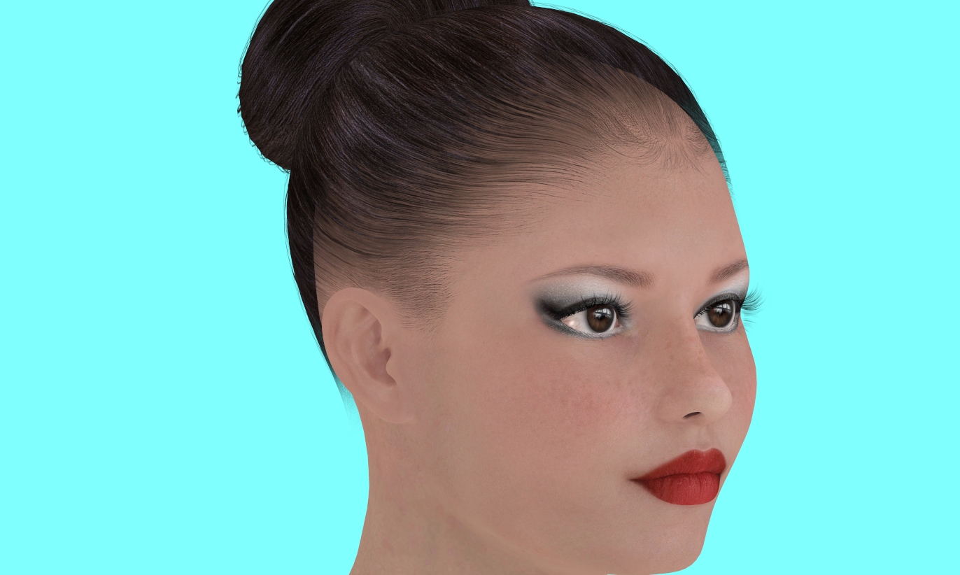

    Und gleich noch was:
    Ich hab mir die UpDo Haare von 3Dream gegönnt
    Leider hab ich probleme mit der transparenz da der Kopf hässlich durchscheint.
    Weis jemand Rat dazu?
    Danke!

    Am skin liegt es sicher nicht, das ist ein Transmap-Problem. Ich hab das Haar nicht, sonst würde ich es mal testen, aber ich tippe wirkich auf ein fehlendes Skalp-Prop... Wenn es da keins gibt, nimm eines von einem anderen Haar und guck, ob es passt. Wenn du noch andere 3Dream Haare hast, schau bei denen; die meisten Content-Ersteller halten sich an ein Haarfarben-Setup, dann ist das kompatibel.
  • danke für den tipp
    Ich hab leider kein anderen Haar und auch kein anderes Skalp-prop
    ok bin ja auch noch relativ neu hier...
    Unter den parametern kann ich sehr viele anpassungen vornehmen auch betreffend skalp, aber immer nich was die position/lage betrifft.
    Lieder nix über transparenz, ich denke ja das es vorallem daran liegt...
    Die Transparenz ist eine Sache, die man im Material Room (oder wie das nu auch immer heißt) einstellen müsste. Nur - das arbeitet in Poser und DazStudio soviel ich weiß nur so, dass eine bestimmte "Transparency-Map" eingestellt wird, die angibt, wo etwas transparent sein soll, und die Stärke der Transparenz über einen Regler. Aber: diese Stärke / Map zu verändern, resultiert meistens in unerwünschten Ergebnissen.
    Ich kenne mich mit Poser nicht aus, daher weiß ich nichts über die Vorschauqualität - darum einfach eine ganz dumme Frage: ist das bereits gerendert? Denn in DazStudio ist es schon einmal so, dass in der Vorschau die Transparenz (oder Shader allgemein) völlig anders aussehen als im Render.
    Was anderes, das ich mir noch irgendwie vorstellen könnte, ist, dass das Haar nicht ganz richtig "sitzt" und daher die "Kopfhaut" nicht außen am Kopf anliegt. Wenn du die Figur unsichtbar machst und das Haar von unten anschaust - ist da eine zweite "Ebene" sozusagen, oder guckst du direkt auf den Teil der Haare, den du auch von außen siehst?
    Zum Problem Nr. 1:
    Wenn du in den Rendereinstellungen das Polygone Glätten ausschaltest, betrifft das die gesamte Szene. Wenn du es gezielt für ein bestimmtes Objekt ausschalten möchtest, kannst du das im Eigenschaften-Tab tun. Objekt auswählen und dann im Tab den Haken wegnehmen.
    Zum Problem Nr. 2:
    In der Vorschau werden Transparenzen manchmal nicht richtig dargestellt. Sieht es nach dem Rendern immer noch so aus?
    Wenn ja: Arbeitest du mit Pro 2012? Hast du Gammakorrektion aktiviert (in den Rendersettings)? Hilft es, wenn du sie ausschaltest?
  • Danke für die Tipps! Mit den Polygonen glätten für jedes einzelne Objekt.
    Ja, die Problematik bleibt nach dem Rendern bestehen, siehe bild in meinem 1. post
    Ja, ich arbeite mit Poser Pro 2012 und ja ich hab die Gamma Korrektur aktiviert.
    Nein es hilft nicht wenn ich sie ausschalte...
    Ich dachte, ich hätte dieses Haar, aber das war ein anderer Updo. Daher kann ich es leider nicht ausprobieren.
    Eventuell solltest du den Hersteller kontaktieren.

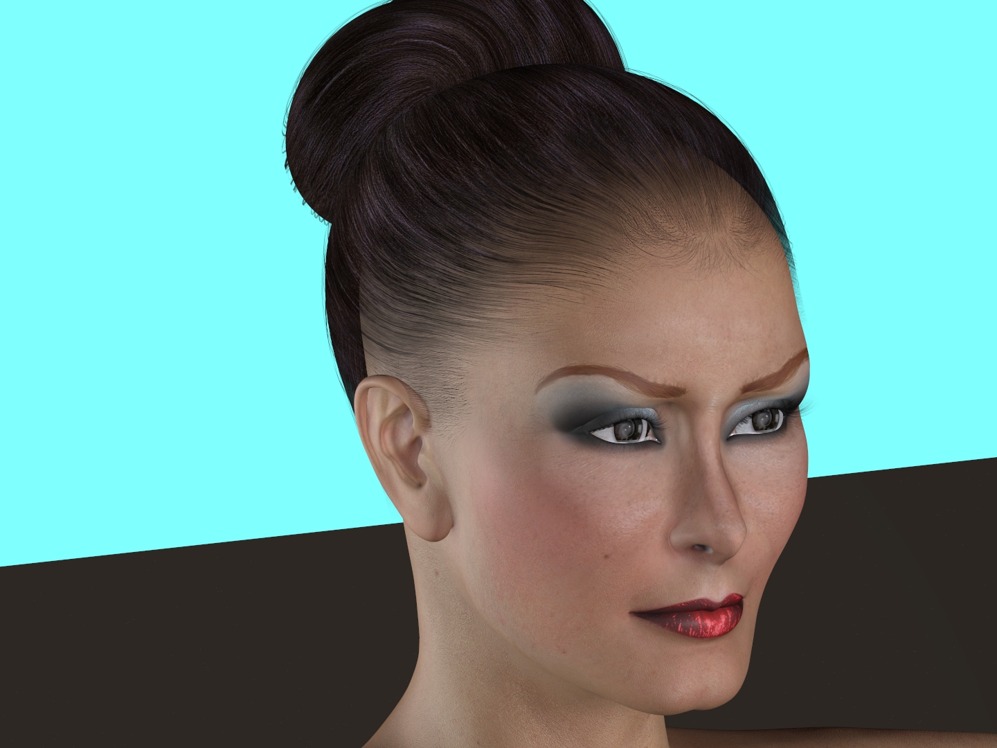

  • Also, ich habe mir mal die Haare bei Renderosity angeschaut; man kann sie durch entsprechendes Skalieren an verschiedene Figuren anpassen. Da ich selbst viel mit Poser arbeite, vermute ich, dass die Haare nicht richtig positioniert sind. Wenn deine Testfigur die V4 ist, schau bitte mal nach, ob die Koordinaten der Haare x, y, z = 0 sind.
    LG, xenofex
  • Danke für eure hilfe!
    ..ich hab mir die Haare auch noch einmal genauer angeschaut:
    http://www.renderosity.com/mod/bcs/index.…ewProduct=98898
    Da hab ich jetzt gesehen das auch bei den Promo bildern die Kopfhaut durchschaut, natürlich fällt es bei mir mehr auch da ich einen helleren hintergrund in meinem Testrender (post1) verwendet habe.
    Was ich noch nicht checke, was es mit der transparenz auf sich hat, siehe Promo!
    Wie kann man die bei anderen 3Dream produkten einstellen? Hat jemand damit erfahrung?
    xenofex:
    Ich bin mir fast sicher das die Position passt.
    Ich hab sie an V4 angepasst und auch noch noch mit den fitting einstellungen gespielt
    esha: Ich werde ihn wohl um rat fragen müssen...
    Es stimmt, auch auf den Promos sieht man den Kopf durchschimmern - wenn man ganz genau schaut. Hat wohl wirklich etwas mit der Helligkeit der Hauttextur zu tun.
    Da kannst du dann wohl nicht viel machen. Meiner Meinung nach hätte die Qualitätskontrolle von Rendero das nicht so durchlassen dürfen, aber die waren da anscheinend etwas nachlässig.
    Wenn du Photoshop oder eine andere 2D-Bildbearbeitungssoftware hast, kannst du versuchen, die Transparenzmap selbst ein bisschen zu optimieren.
    Die weißen Flächen auswählen und um ein Pixel oder so vergrößern. Oder die Ebene duplizieren und den Modus der oberen auf ineinanderkopieren oder negativ multiplizieren stellen.
    Ist jetzt keine Garantie, dass das die ultimative Lösung ist, aber es sollte zumindest ein bisschen helfen.
