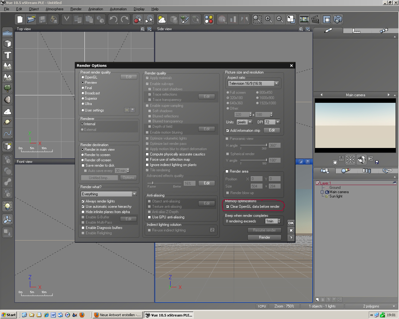

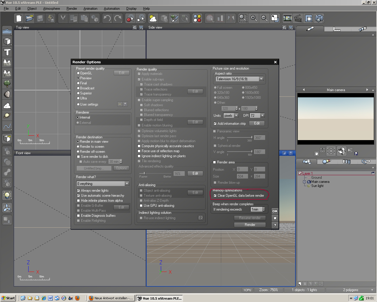

    Zwei Dinge allerdinsg lohnt es sich zu setzen bzw ab und zu zu benutzen:

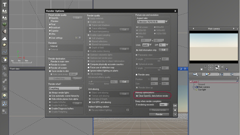

    Einmal das Reinigen des Caches vor dem Rendern und zum anderen wenn es denn allzu lahm wird, lässt sich auch einmal die Renderhistorie putzen (Vorher sichern!!!)

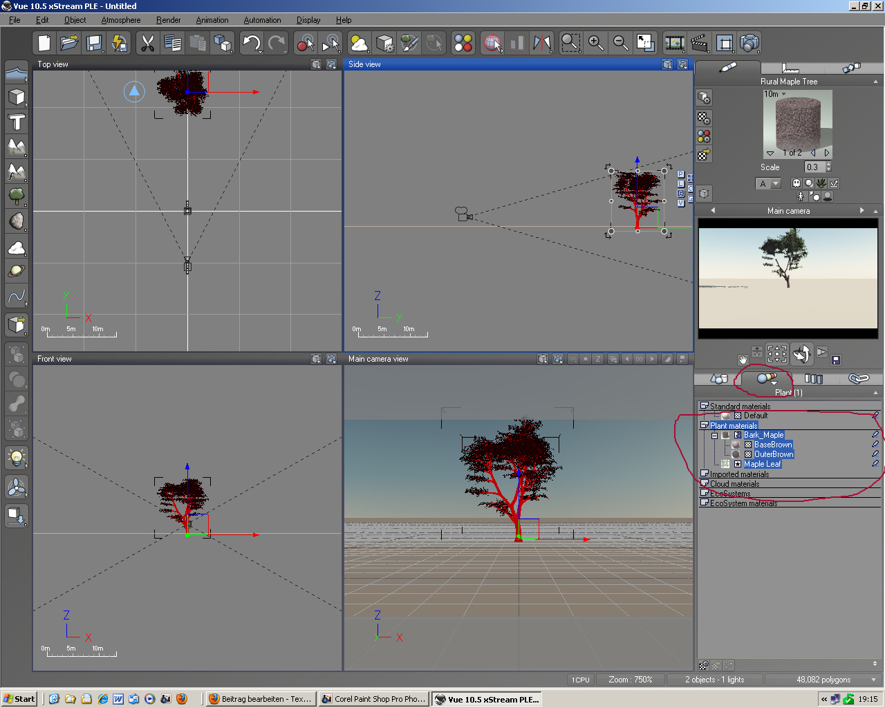

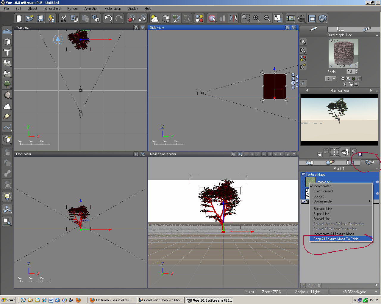

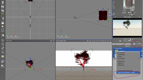

    So das einma zum Thema Rendern und dann noch der Hinweis, wie man an inkorporierte Texturen heran kommt. Die findet man im Link Tab und kann sie sich dann mit Rechtsklick in einem Ordner seiner Wahl abspeichern und dann in einem Bildbearbeitungsprogramm ändern.

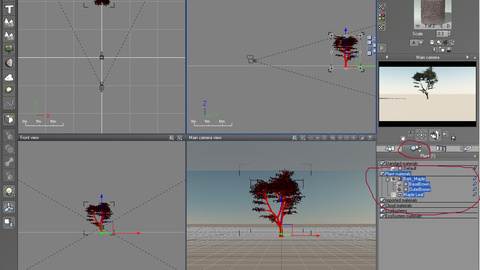

    Ansonsten kommt man über den Material tab immer an die Texturen heran und kann diese mit Rechtsklick im Materialeditor bearbeiten. Das dort zu machen hat den Vorteil, dass man eben auch Ecosystemmaterialien so alle auf einen Schlag ändern kann :)

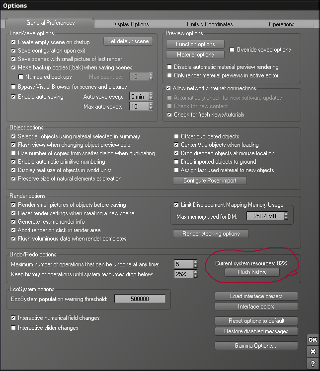

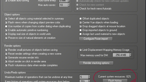

  • moin andrakis,sei vorsichtig mit den angaben von programmen, die sogenannten freien ressourcen die vue dir anzeigt sind alles mögliche, nur keine freien ressourcen mit bezug auf was konkretes, kannst das gerne mal probieren indem du die voreinstellungen änderst, an der anzeige unten rechts wird sich nix verändern ;)
    v.g. DS

  • Danke für den Hinweis. Aber woran sehe ich denn dann, wenn meine Szene zu groß wird?
    An irgendetwas muss man sich doch orientieren können und bis jetzt hat das mit der Ressourcenangabe auch gepasst. Ich habe demletzt eine Szene erstellt, da hatte ich am Ende laut System noch 50% Ressourcen und da habe ich wirklich gemerkt, dass Vue langsam Probleme hatte bzw. instabil wurde. Trotzdem hatte ich da nicht so eine seltsame Fehlermeldung.
    Das Problem ist, dass es nicht direkt angezeigt wird, sondern man es nur an einer Häufung merkwürdiger Fehler erkennt. Mermaids Tipp ist da ganz hilfreich. Immer wenn ich größere Änderungen vorgenommen habe, spätestens jedoch am Ende des Tages, speichere ich die Szene in einer neuen Datei. Das kostet zwar Festplattenspeicher, bietet mir aber im Falle eines Falles immer einen schnellen Zugriff auf die letzte noch intakte Szene.
