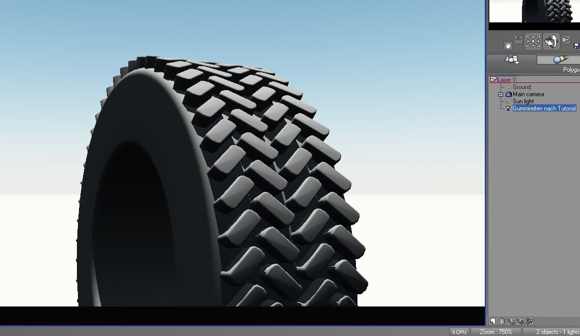

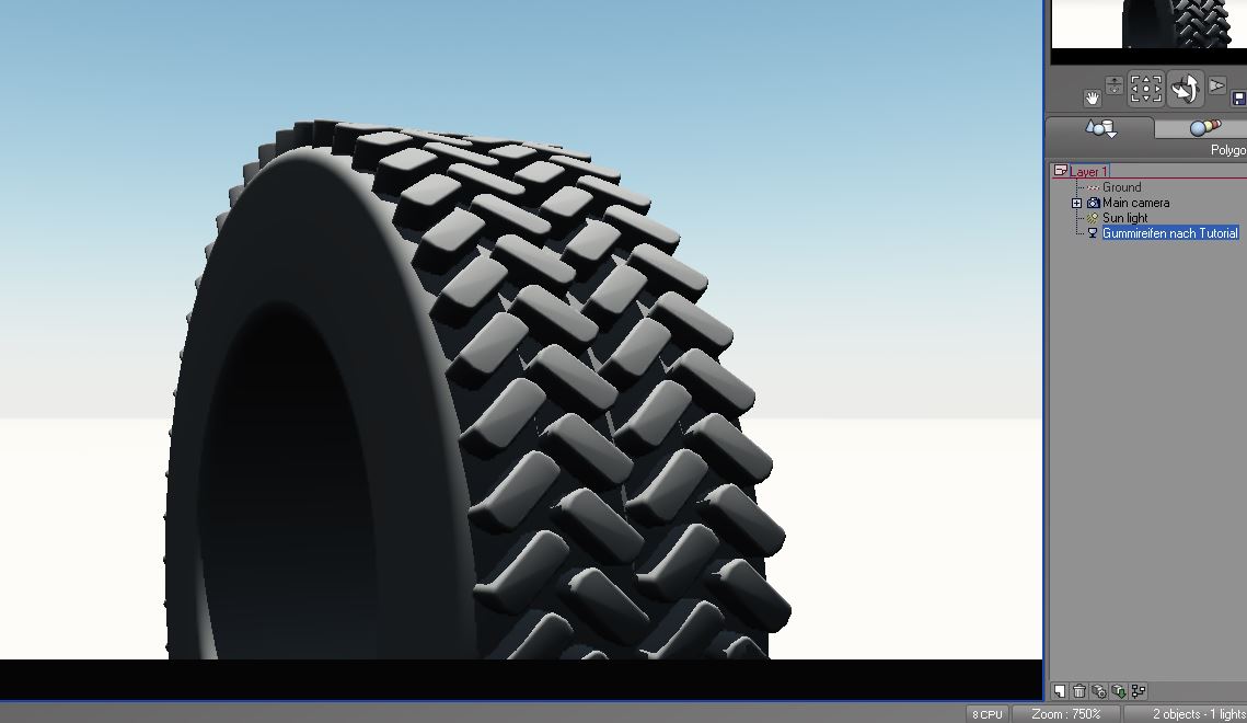

  • [webdisk]1252[/webdisk]In diesem Tutorial möchte ich euch zeigen, wie ich mit Hilfe der Kopierfunktion und des Biege-Deformers mit Cinema 4D Rev. 12 relativ einfach Reifen erstellt habe.
    Eigentlich habe ich das Tutorial zunächst nur für mich selber erstellt, weil ich nach einiger Zeit wieder die Hälfte vergessen habe, wie ich bestimmte Funktionen verwenden muß
    Aber vielleicht kann es auch anderen interessierten Anfängern weiterhelfen und deshalb möchte ich es hier zum Download anbieten.
    Eigentlich habe ich das Tutorial zunächst nur für mich selber erstellt, weil ich nach einiger Zeit wieder die Hälfte vergessen habe, wie ich bestimmte Funktionen verwenden muß ;)

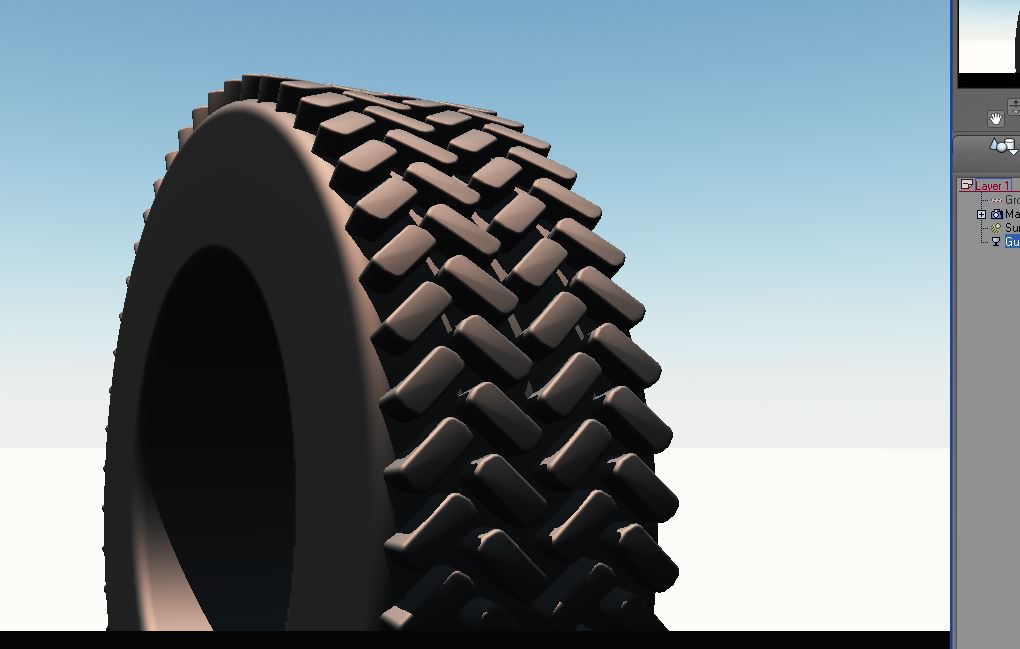

  • @ Trialar:
    Vielleicht kannst Du an einem Beispiel erläutern, wo die Probleme auftauchen?
    Ich habe nochmal das Tutorial durchgearbeitet und dabei keine besonderen Störungen festgestellt. Wenn ich den Gummireifen in VUE importiere und
    z.B. die normale Gummitextur einsetze, sieht alles glatt aus, auch im Nahbereich.
    Mir ist beim Nacharbeiten des Tuts nur aufgefallen, dass die Box um das Biegeobjekt Einfluss auf die Reifenform hat; so erscheint der Reifen mal grösser, schmaler oder kleiner, je nach Position der Box. Durch Verschieben der Box kann die Form verändert werden.
    Der Gummireifen sollte in der Mitte der Biegebox liegen, dann wird alles gut.
