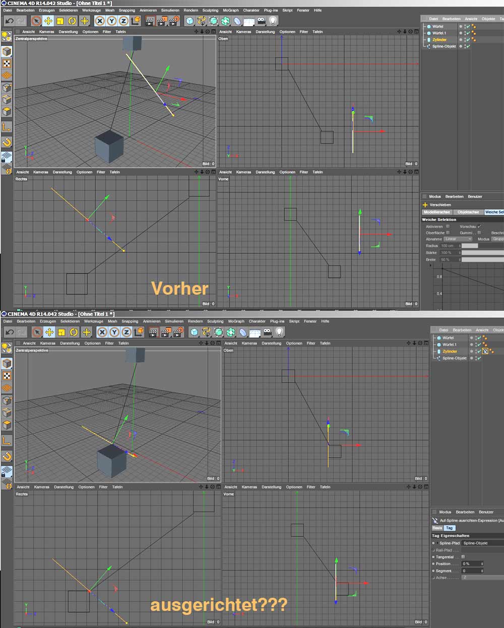

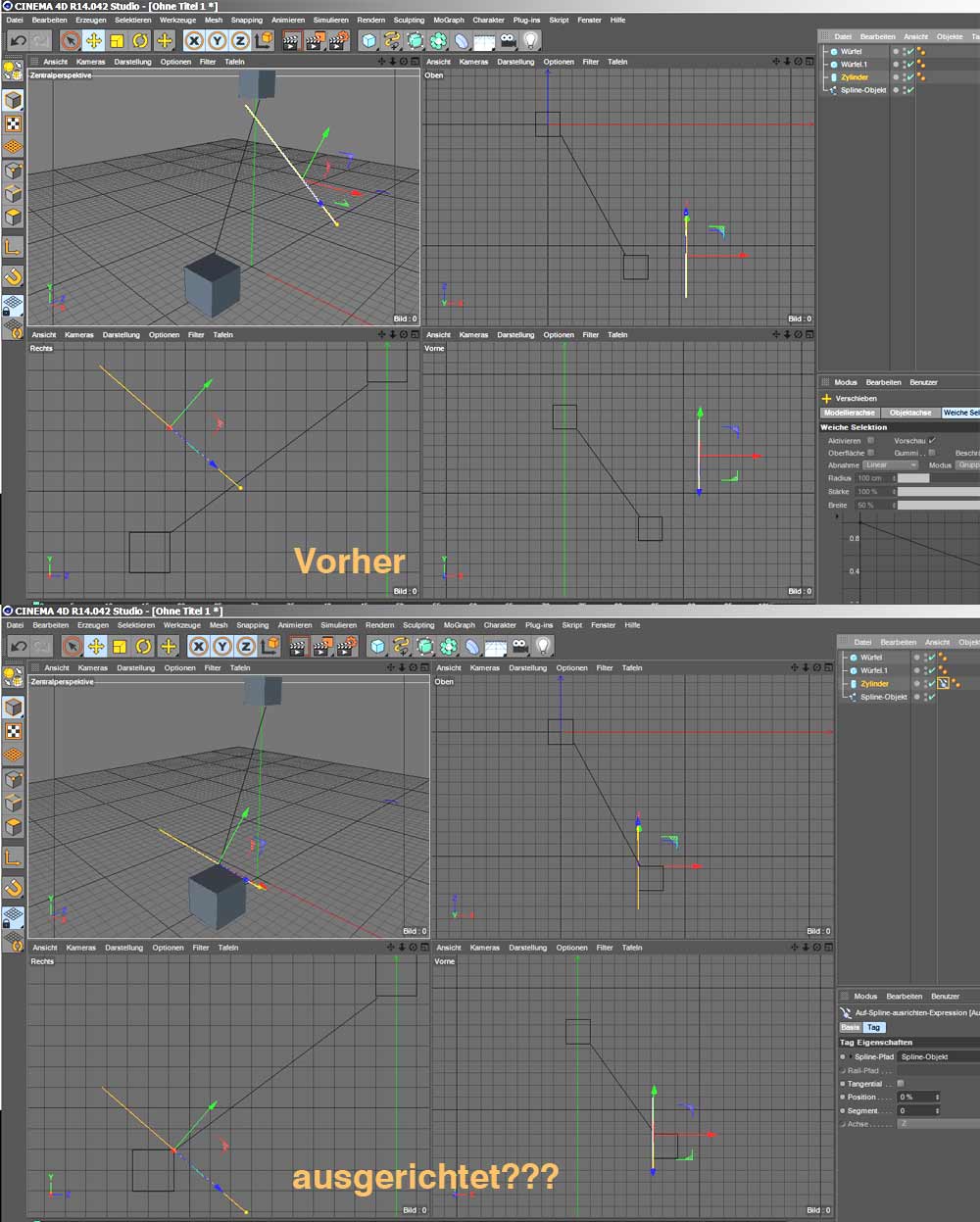

  • Irgendwie stell ich mich dumm an - oder ich bins.
    Hab Deine C4D geöffnet und versucht es nachzu vollziehen -
    Die erste Variante geht gut -
    aber bei der zweiten springt der Zylinder mit dem Pivotpunkt am Ende des Splines und im Winkel dazu.
