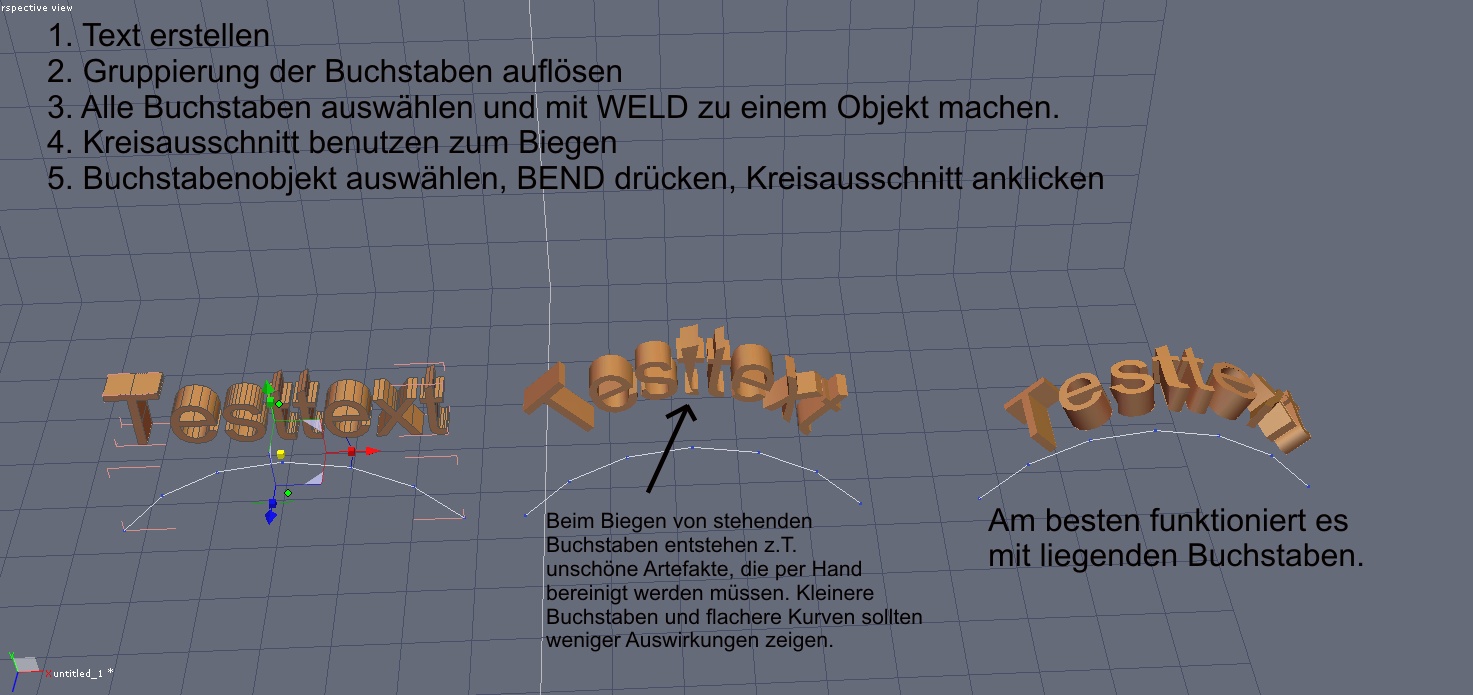

Also erstelle Kreis und möchte dann Text am Außenrand anlegen.
Kann mir jemand einen Tip geben, ohne das ich jeden Buchstaben einzeln ausrichten muß.

Schau' mal bitte ob Dir dieser Post weiterhilft:
Text um Kugel legenLg
Kushanku -
Denke das ist es, werde es probieren.

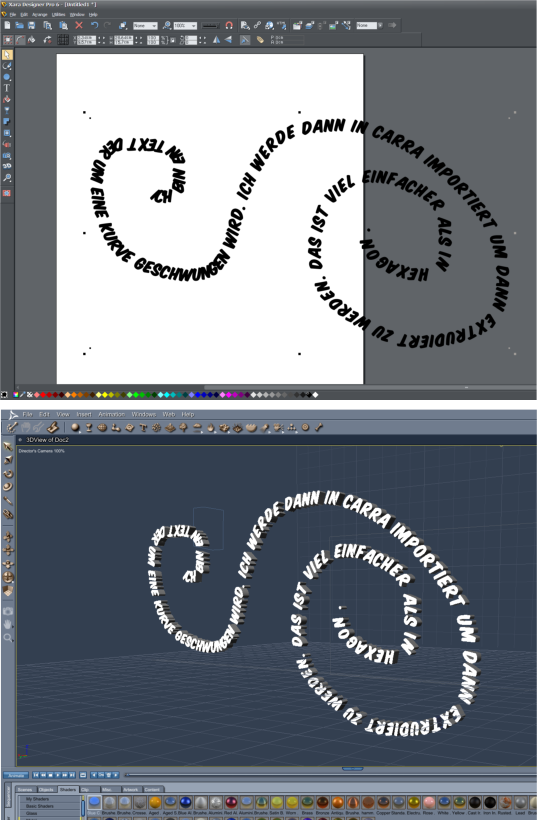

In deinem Fall soll der Text eine Kurve folgen
Da is mein Vorrschlag wenn du eine Carrara Version auf der Platte hast, mache es wie Spacebone schon in dem anderen Tread erwähnte , einfach mit .ai Arbeiten
Da kannst du gemütlich in deinem Vectorprgramm arbeitenIn Carrara hat es dann einen fazinierenden Slpine Modeller , da einfach die Spline Curve impportieren extrude Bevel usw anpassen und fertig .
