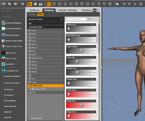

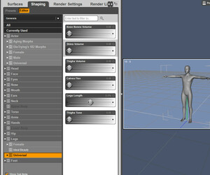

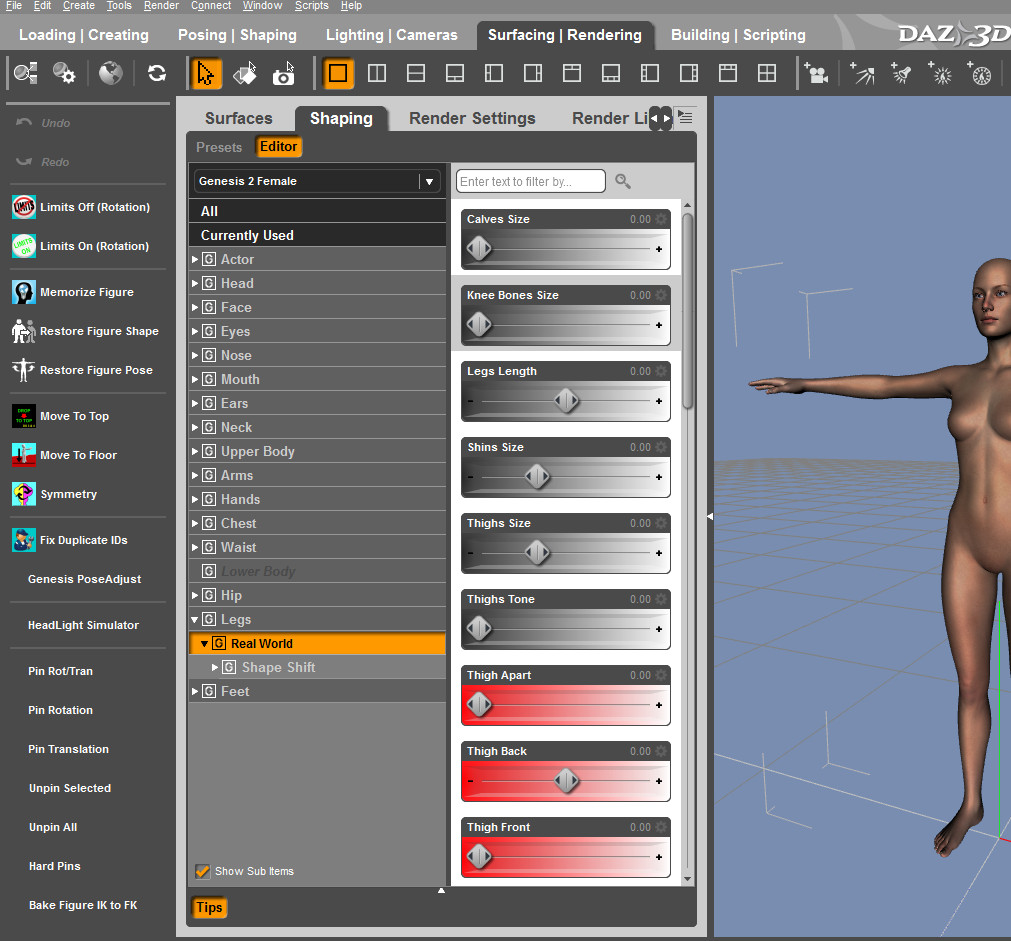

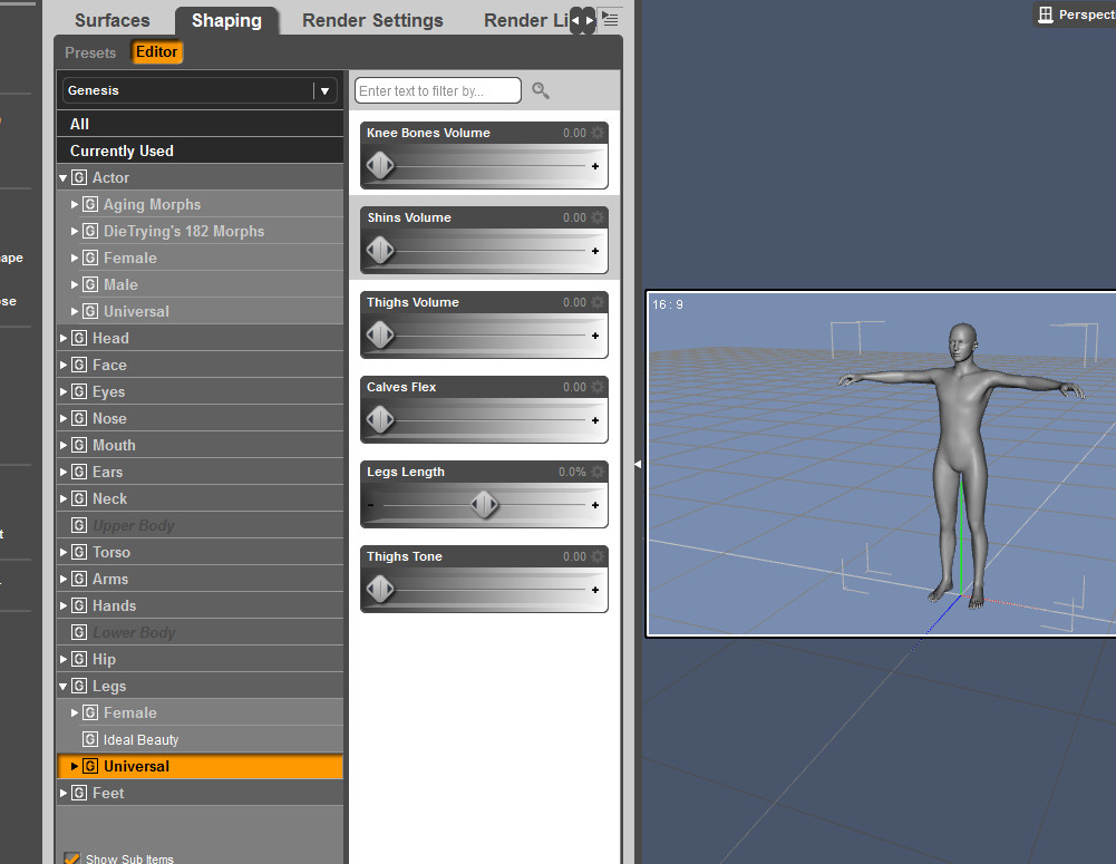

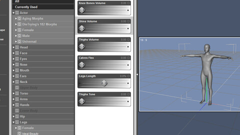

Beim Shaping-Tab müsste ein Morph "Legs Length" sein. Leider kann ich Dir nicht genau sagen wo dieser Morph ist und ob er bei der Grundausstattung dabei ist. Bei mir ist er unter "Legs" - "Proportions".
Aber es kann sein, dass das nicht der Originalort ist, weil ich meine Shaping-Regler umsortiert habe.

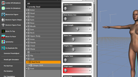

Du brauchst dazu : "Genesis 2 Female Body Morphs (D16266)". Der Morph ist nicht im Starterpaket dabei.

Wenn du mal irgendwas, bei dem das offiziell auch "nicht geht", weil die Regler dafür nicht da sind - es gibt immer wieder mal Sachen mit "hidden properties". Geh im Parameters Tab einfach mal auf das Dropdown menu (oben rechts das kleine Dreieck mit den Linien) und lass dir "Hidden properties" anzeigen. Dann kannst du auch in einzelnen Dimensionen skalieren.
