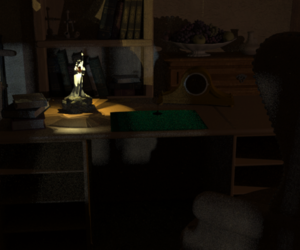

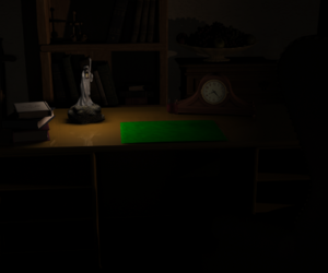

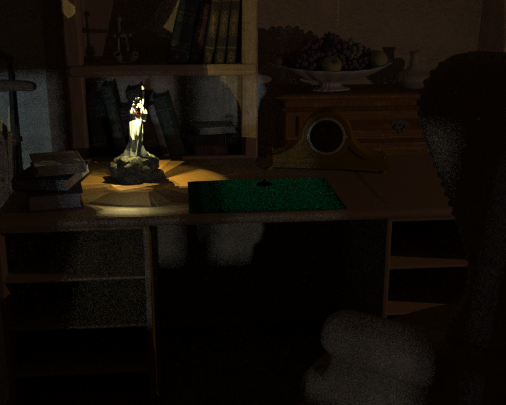

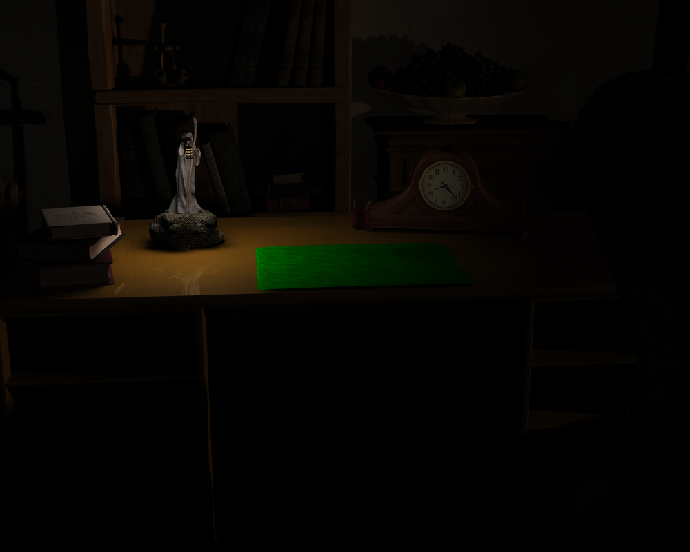

    ich wollte eine Szene basteln, in der ein Pointlight die Haupt-Lichtquelle sein soll. Ansonsten soll es vielleicht noch ein Distant durchs Fenster und ein Spot als Kaminfeuer geben. Die Szene soll allerdings sehr dunkel bleiben - das Distant und Spot sollen einen Hauch Licht verbreiten, dass man gerade noch sieht, dass noch was im Hintergrund ist, und das Point Light soll gerade einmal den halben Tisch beleuchten und dann abfallen, dass man die andere Hälfte des Tischs noch im Halbdunkel sieht.
    Wenn ich aber in Luxus die Lichter einstelle, werden a) die Texturen nicht vernünftig übernommen, b) wird alles völlig überbeleuchtet, obwohl ich den Light-Gain schon auf 0.0001 runtergedreht habe und die Lichtempfindlichkeit des Films und ich weiß nicht was alles.
    Wtf mach ich falsch?
    Unten zwei Bilder: wie es in 3delight und in Luxus aussieht.
  • Die Frage ist: Hast Du das Licht in Luxus oder in Lux selbst eingestellt?
    In Lux selbst darfst Du so was keinesfalls "Auto-Linear" rendern. Hier muß man auf "Linear" einstellen und den Regler "Gamma" auf den Wert 2.20 hochschrauben (Voreingestellt ist er auf 1.0)
    Wenn sich jetzt was verbessert, also dunkler wird kann das schon mal ein Hinweis sein ... und der Kodachrome 25 würde hier wahrscheinlich spitzenmäßig passen (harte Körnung)
    In Luxus, und er rendert auf Linear. Was genau ich eingestellt habe, kann ich gerade nicht sagen; ich rendere gerade in groß in 3Delight. Ich schätze, das ist in anderthalb Stunden fertig, dann kann ich nachschauen.
    Hm, was müsste ich für den Kodachrome einstellen? Bei mir sind die voreingestellten Linear-Optionen:
    Sensitivity: 50 (Wenn ich das in Relation zu einer Kamera setze, müsste das der ISO-Wert sein, oder? Dann würde ich den hoch schrauben, um heller zu werden - bei den etwas besseren Kameras kann man ja z.B. ISO 3200 einstellen).
    Exposure: 1 (Relativ zur Kamera: Belichtungszeit, oder? Würde ich an sich auf sehr kleine Werte für kleine Belichtungszeit = dunkel und höhere Werte = hell einstellen. Bei ISO 3200 z.B. auf 0.05 (1/200 s) (nur als Beispiel)
    F-Stop: 2.8 (Blende, oder? Das hab ich noch nie gecheckt, wie ich das am besten einstelle, um was für Werte zu bekommen. Schärfe? Helligkeit? ... ka. Klärt mich auf.)
    Gamma: 2.2
  • Je mehr ich mir das durchlese desto eher keimt in mir der Verdacht auf daß Du mit einer DS-Lichtquelle rendern willst. Da werden die Schatten immer scharf und schaut dann auch nicht gut aus. Kann man durchaus verwenden wenn man z.B. einen Discostrahler haben will. Aber bei deinem Bild sollen die Schatten wohl eher weich auslaufen. Da mußt Du in DS ein Meshlight einbauen. Hat da Luxus keine Fertigen dabei? Möglicherweise bei den Props? In Poser muß ich mir die auch immer selbst bauen bei Pose2Lux und da nehme ich eine Fläche her.
    Schau mal nach was die Luxus-Betriebsanleitung zum Thema Meshlight meint.
    Ich hab die Lichtquellen, die ich gesetzt habe, sind ein Point, ein Spot und ein Distant - aber umgewandelt in Lusus-Lights. Ich weiß nur nicht, was ich da genau einstelen solte.
    Ich schau mal. Bei Luxus-Materials kann man aber Licht-Optionen einblenden. Ggf. darüber.
  • Drei sind für Lux meiner Meinung nach eh´viel zu viel. Jetzt hilft nur einzugrenzen was hier stört. Ich gehe davon aus daß bei Dir gerade Lux läuft.
    Unter dem Reiter "Light Groups" müßten demnach drei Lichter mit Regler zu sehen sein. Hier läßt Du das erste an und schaltest die beiden anderen ab (Im grauen Balken des Lichtnamens rechts das mittlere Symbol). Mit dem einen Licht das übrigbleibt spielst Du mit dem Regler auf heller und dunkler. Dabei darfst Du ruhig übertreiben. Man will ja sehen was sich so tut :)
    Das gleiche dann jeweils mit den beiden anderen Lichtern. Und wer als letzter als Störfaktor übrigbleibt, der bleibt dann auf Aus.
    Bei mir hat das, als ich mit Lux angefangen habe, auch erst mal gedauert. Man muß wirklich vergessen wie man in Poser oder DS Lichter gesetzt hat.
