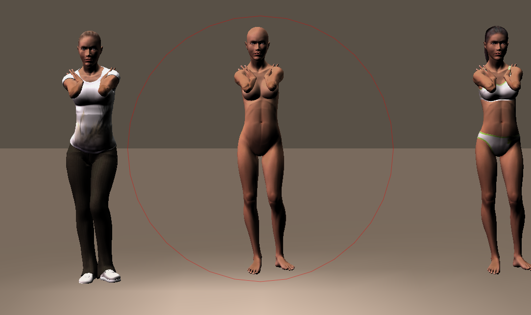

    Habe in Poser 10
    1. Alyson geladen dann Pose gewählt Alyson "Surprised" Ergebniss ok
    2. Alyson2 geladen dann Pose gewählt Alyson "Surprised" Ergebniss falsch
    3. Alyson2 Casual geladen dann Pose gewählt Alyson "Surprised" Ergebniss falsch
    4. Alyson Casual geladen dann Pose gewählt Alyson "Surprised" Ergebniss falsch
    Das Ergebnis siehe Bild.
    Posen stimmen nicht und Fußabstand zum Boden
    Das gleiche passiert bei allen Original von Poser im Contents enthaltenen Figuren.
    Hat das jemand von Euch schon bemerkt oder ist das ein Fehler in meiner Installation.
    MfG FST

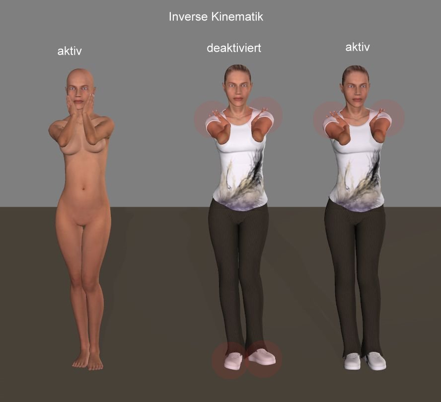

  • Hast du die Inverse Kinematik ein oder aus? Das macht bei Posen oft einen Unterschied.

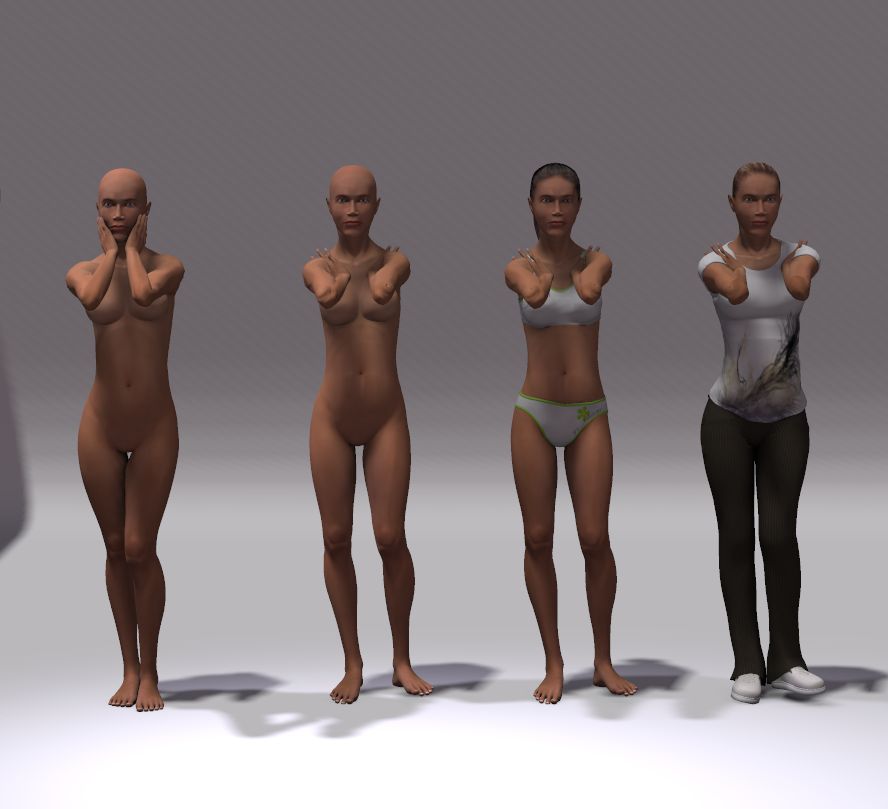

    Habe ich ebend gelesen und sofort überprüft.
    Also wenn ich Alyson hole ist auch gleich aktiv LeftLeg und RightLeg. Pose stimmt
    Alle anderen Alyson ist dann ebenfalls aktiv aber wenn ich es dann manuell deaktiviere. Pose stimmt nicht
