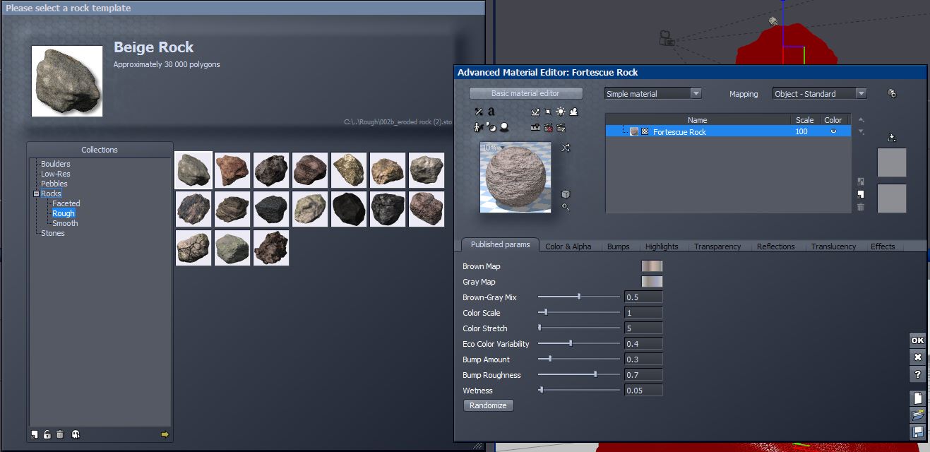

    hab noch nen super tipp für dich, der mir grad wieder eingefallen ist: du kannst sehr gute gesteins-materialien direkt von vue "klauen". klingt komisch, ist aber so :) ...die materialien im standard-content kennt jeder. die sind meist noch aus den früheren vue-generationen und nicht sooo toll bzw. oft gesehen und ausgelutscht. aber in irgendeiner späteren vue-version (weiss grad nicht welche) sind ja als importierbare objekte die komplexeren steine hinzugekommen (siehe bild im anhang). die haben z.t. sehr gute und aufwendige procedural-texturen (welche NICHT im material-content mit gelistet sind). oft sind die texturen mit metadodes versehen, welcher dir gleich vorn im materialeditor umfangreiche editiermöglichkeiten bieten. also einfach nen stein mit toller textur laden und diese dann separat speichern :)
