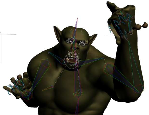

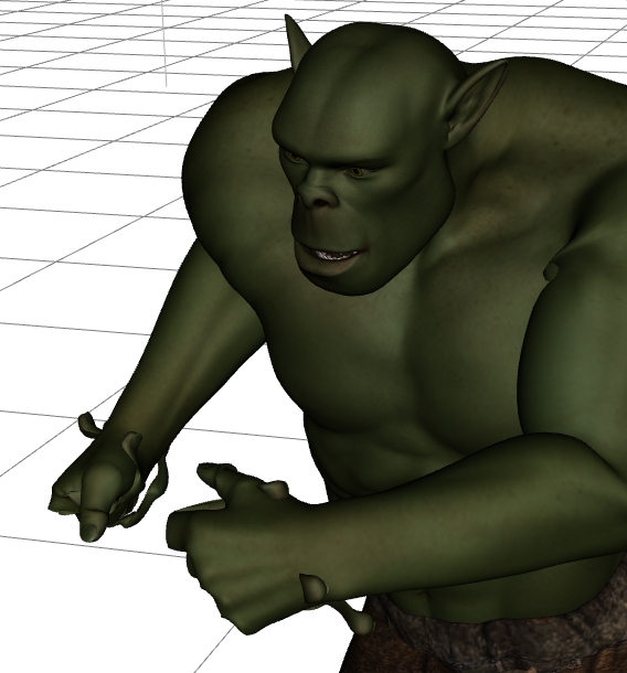

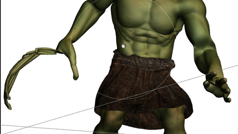

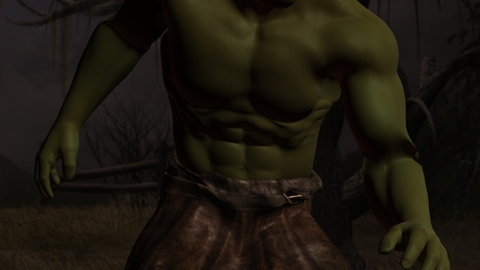

  • Da habe ich mit diversen Monstermorphs (von DAZ) so einen Troll aus Genesis Male gemorpht. Er sieht zwar eher aus wie der Oger Shreck, aber lt. Aufgabenstellung der DAZ-Schule sollte es ein Troll sein. Dann habe ich ihn noch grün eingefärbt und wollte jetzt ne tolle Pose anwenden.
    Pustekuchen.

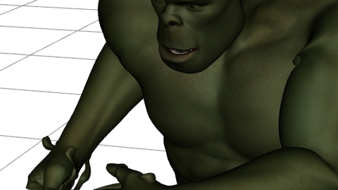

    Bei JEDER Pose haben sich die Hände verknotet, vermorpht, verbogen, ... sieh Bild haende.jpg. Die Finger werden durch den Handrücken gebogen.
    Keine Ahnung woher das kam. Auch mit dem Fixer für die Hände die man aus Posen der 4erGeneration nimmt konnte dem Problem nicht abgeholfen werden.
    Woher kommt dieser Fehler und was mach ich dagegen?
    danke.
    das ist kein Fehler sondern die Bonstrucktur und weightmaps müssen auch der neuen Form wieder angepasst werden, wenn sie so extrem von der Basis Genesis abweicht.
    Edit > Figure > Rigging Adjust Rigging To Shape

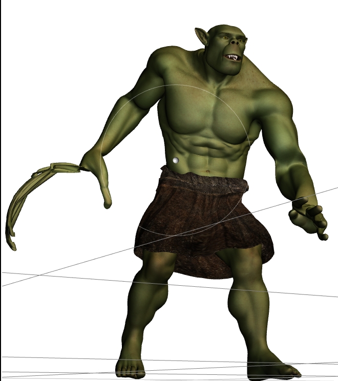

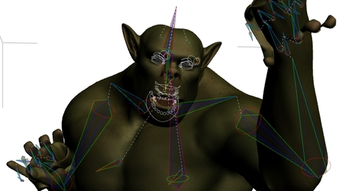

  • danke für das Video aber das Problem scheint bei mir doch was anderes zu sein. Immerhin verhalten sich beide Hände sehr unterschiedlich.
    Nur wenn ich die Hände "locke" bevor ich pose gehts, aber das ist keine Ideallösung. Und keine gute obendrein.
    Außerdem wird dann der Arm gequetscht (HA-K12L11-1b.jpg), wenn ich das Rigging anwende.

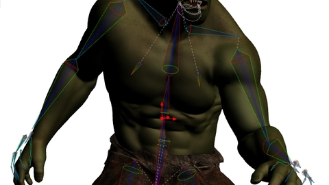

  • Schalte doch mal die Knochen ein und die weightmaps ,dann siehst du ob es daran liegt

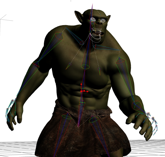

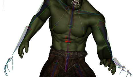

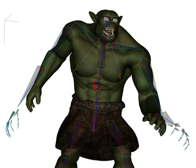

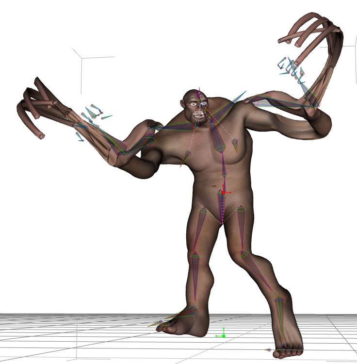

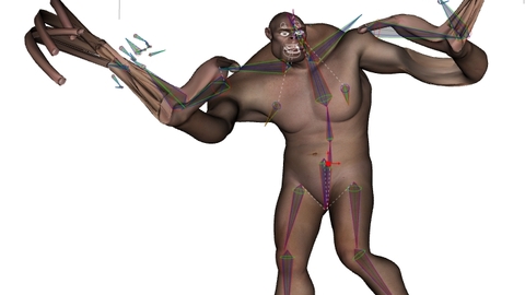

    Nach Rigging -> Adjust Rigging to Shape krieg ich sowas:
    Allerdings passiert das erst wenn ich den Morph schon habe und DANN das Rigging anwende.
    Wenn die gemorphte Figur alle Posen ohne Probleme einnimmt und gut auf alle Posen reagiert, dann solltest Du vielleicht auf "Adjust Rigging to Shape" verzichten.
    Ich denke, dass Vidis Tipp nur für den Fall gedacht war, dass es mit einem Morph Probleme gibt.
    Wenn ich ein Monster gemorpht habe und auf "Adjust Rigging to Shape" gehe, dann sieht es bei mir auch so aus wie im Anhangbild, also so ähnlich wie bei Dir. Ohne "Adjust" nimmt "mein Monster" alle Posen gut an. :P

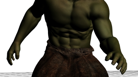

  • Ich habe so einen Posenfixer schon ausprobiert. Hat aber nix genutzt.
    Siehe ganz oben: ich habe das mit dem Rigging ja nur auf Vidis Tipp hin angewandt.
    OHNE steckten die Finger IN der Hand drin (Bilder ganz oben).
