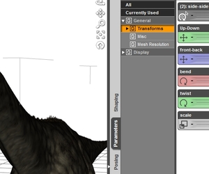

ich habe jetzt schon zum zweiten Mal das Problem dass bei einem saurier der Move nach links / rechts, also die X-Achse einfach fehlen.
Zuletzt bei einem Monster von Dinoraul auf ReRo und jetzt bei einem Saurier, den ich seit Uhrzeiten im Content habe aber noch nie ausprobiert habe.
Was macht man in so einem Fall?
Up/Down und front/back ist da, aber seitlich bewegen fehlt.
Ich kann ja nicht mal den Wert von Hand eingeben.
X-Richtung fehlt

Du musst dir die "Hidden Properties" in den Parameters anzeigen lassen, da sollte X translate / rotate mit bei sein. Kann sein, dass du noch die Limits entfernen musst.
Um welchen Knochen handelt es sich denn hier?
Wechsel zu dem Knochen, der anatomisch fuer die Horizontalbewegung zustaendig ist.
