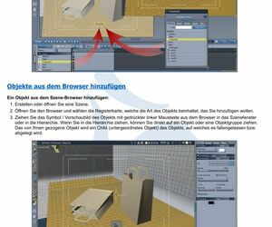

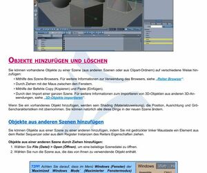

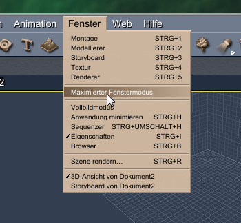

    Wie machst Du das? Carrara 2 x öffnen mit je einer Szene und dann das Objekt oder die DAZ-Püppi anklicken und rüberziehen? Würde mich wundern, wenn das geht. Ich habe allerdings auch nicht C 8,5.
    Bisher mussten einzelne selbsterstellte Objekte oder Modelle entweder in den Browser > Objekte gezogen werden und da dann mit aussagekräftigen Namen eintragen lassen oder über den Export_Dialog (wirklich Export nicht Speichern unter) als Objekt abspeichern und dann mit Import in eine andere Szene reinholen. Ich weiß allerdings nicht, ob das mit dem Smart-Content (DAZ) oder überhaupt mit den DAZ-Püppies funktioniert, weil ich sowas nicht benutze.

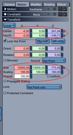

    Was mir noch einfällt: Evtl. stimmt auch nur die Größe nicht (zu groß oder zu klein) in der neuen Szene. Guck' mal in den Transform Tab. Dann sieht man nämlich auch meist nur den Pivot-Punkt und sonst nichts und man meint es sei nichts da.

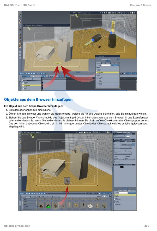

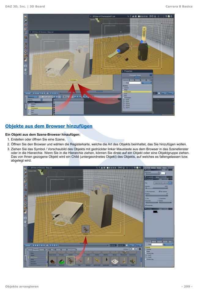

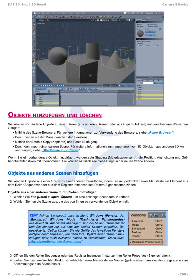

  • Das müsste genau so gehen, wie rk66 an Hand der Screenshots gezeigt hat.
    In Carrara 8.5 ist zudem der Content-Ordner mit Genesis und den anderen DAZ Figuren -soweit diese installiert wurden, egal ob für Studio oder Carrara- als Reiter im Browser vorhanden (war ja auch ohne Genesis bereits bei C8 so).
    Aus dem Content kann man jedes Teil per Drag and Drop in jedes Projektfenster ziehen.

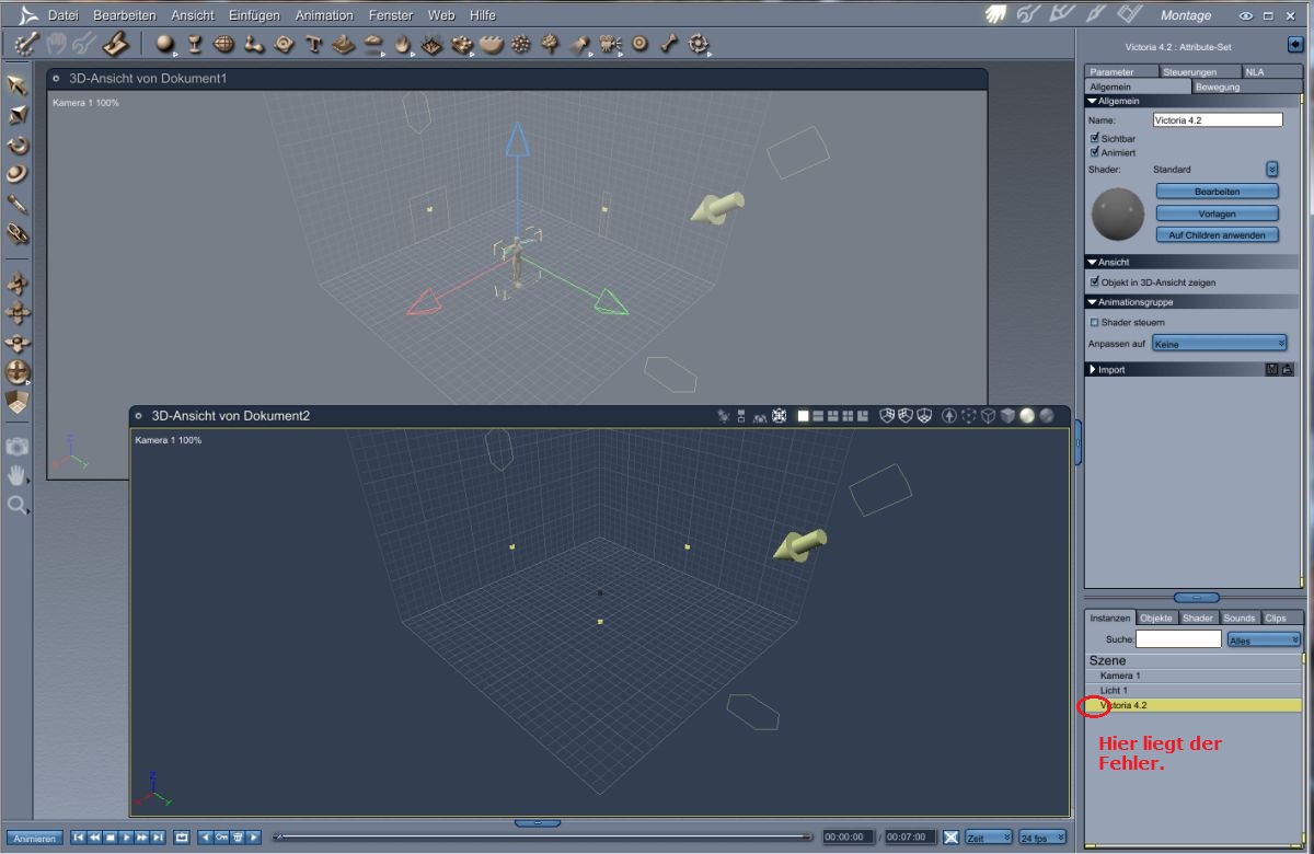

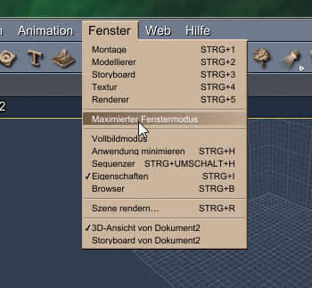

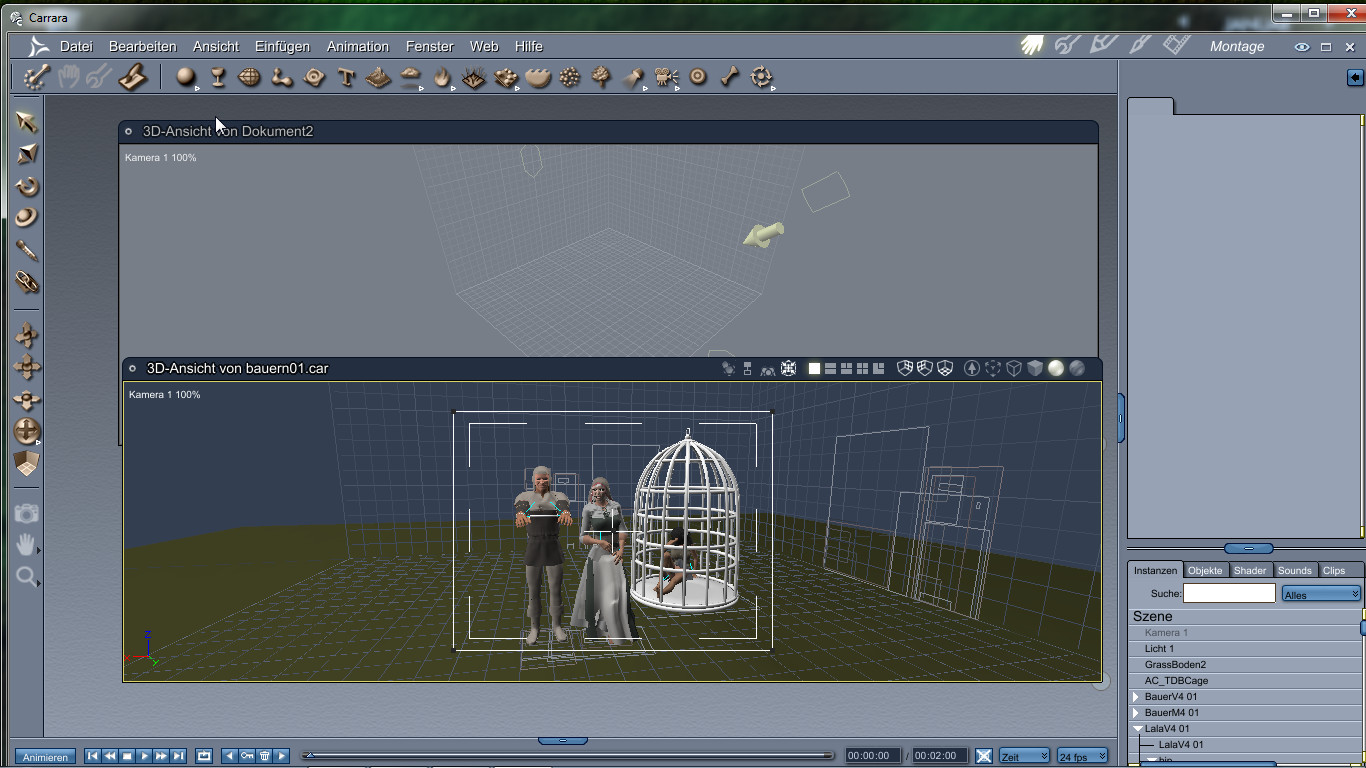

    Los, jetzt live alles 1:1 nach gemacht:
    Grundeinstellung
    dann..
    ok jetzt
    nu...
    dann..
    jetze..
    Also irgendwas geht da gerade nicht.
    Liegt scheinbar auch nicht an der Grösse meiner Bibliothek (Speicher), sondern an meiner Vorgehensweise, oder am Programm???

    Also irgendwas ist doch da. Das ist ein Hot-Punkt oder? Was siehst Du im Motion>Transform bei Größe und Hot Point? .......und im Instancen-Tab?
  • Hi,
    ich habe soeben selbst getestet, gleiches Ergebnis wie bei Dir. Es wird ja auch nicht alles rüber kopiert.
    Evtl. hängt es damit zusammen, dass es sich um Figuren handelt.
    Eine Möglichkeit wäre:
    Du ziehst Deine Figur aus dem Register Instanzen in den Brwoser (bspw. auf Objekte > Meine Objekte). Carrara speichert nun das Objekt.
    Anschließend kannst Du es in einer anderen Szene wieder verwenden, indem Du es in die Szene ziehst.
