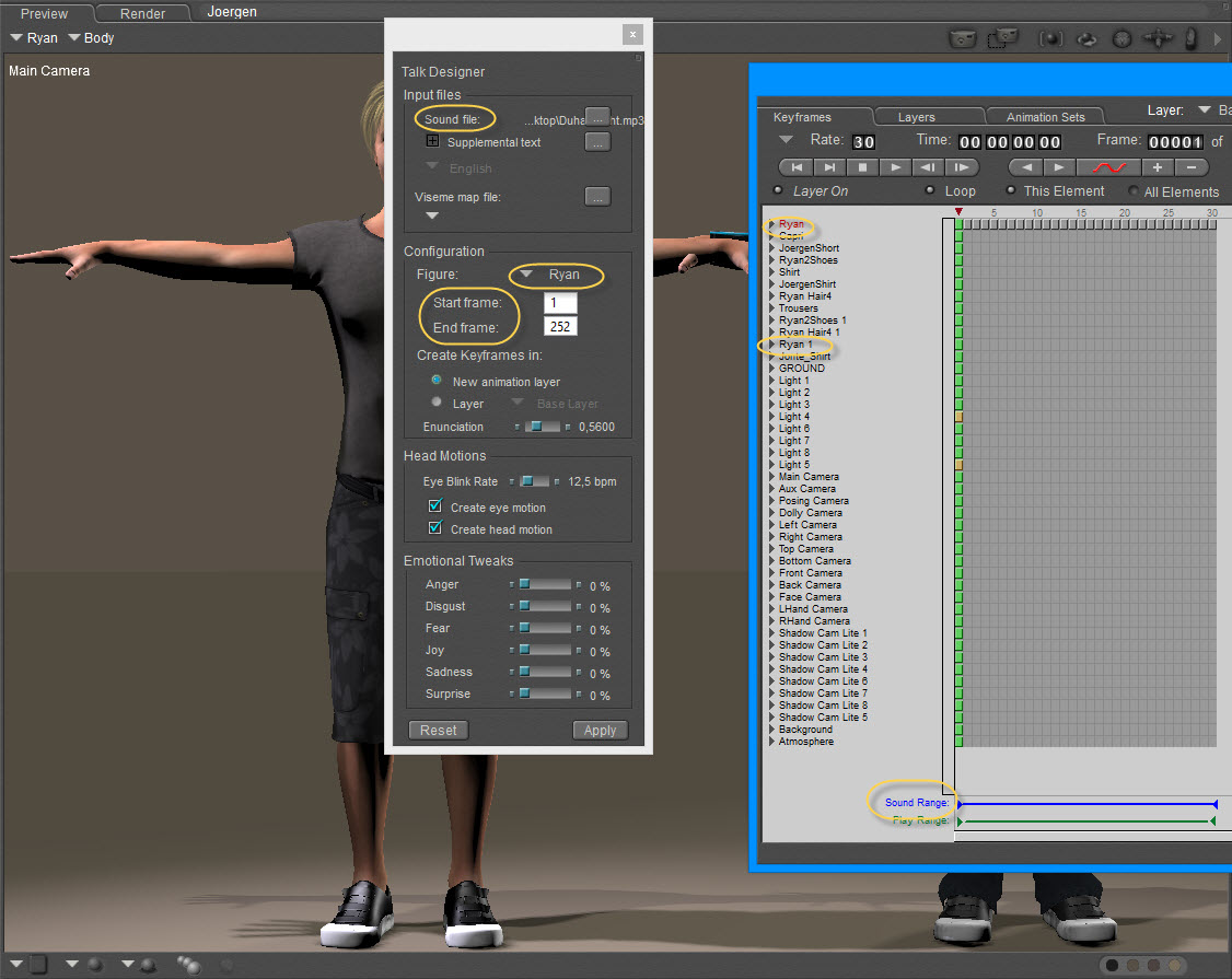

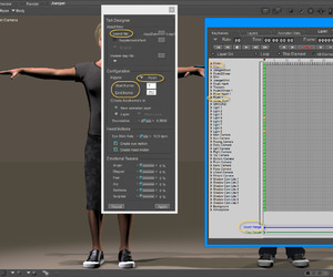

  • Erst einmal ein Danke an euch die sich meiner Sache hier angenommen haben...**Linda**, das komische ist ja das ich hier nur einen Layer habe der die Mimik für die Audiosync. der Lippen usw. übernimmt aber beim Sound gibt es siehe Foto nur eine Sound Rage rechts alles andere kann man einstellen so wie du schon geschrieben hast **vidi** Soundfile und die Figur für den Sound. Start und Endframe aber wie gesagt, wenn ich den ersten Sound mit der Figur Ryan einstelle z.B. von 1-252 Frames und danach einen weiteren Sound mit der Figur Ryan1 von 253 - 400 macht das Prog. dies halt nicht.
    Der erste Sound ist dann weg und es wird nur der zweite Sound von Frame 1- 252 abgespielt die Figur Ryan behält aber ihre Mimik zum ersten Sound und die zweite Figur (hat auch einen eigenen Layer) eiert aber nur umher und bewegt den Mund aber nicht...

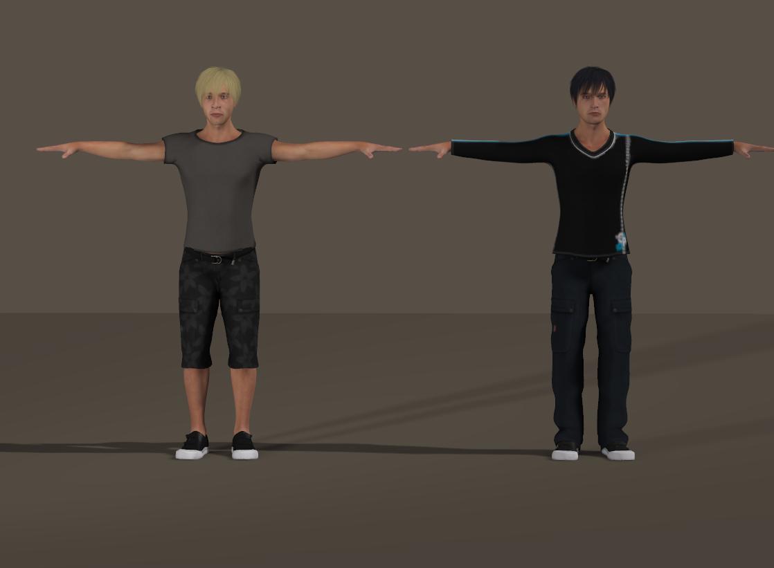

    Hier mal ein ätzender 20min Test (Erstellung) der niemanden überzeugen kann.
    Lustig ist, das bei M4/V4 auch die Kleiderprobleme auftreten :thumbdown::(
    Hier aber trotzdem mal das Ergebnis.
