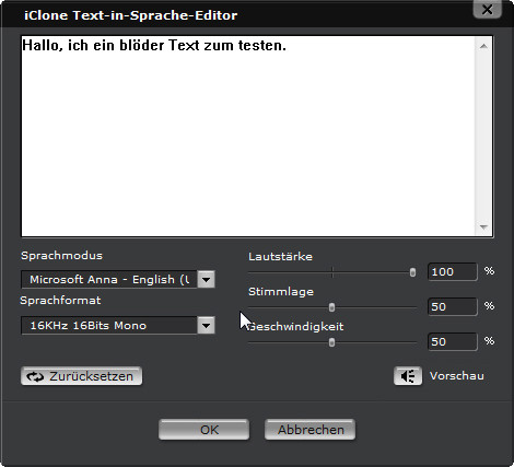

    Erst habe ich eine Figur platziert, dann eine Stimme und Text mit Text-in-Sprache genommen.

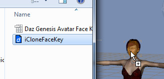

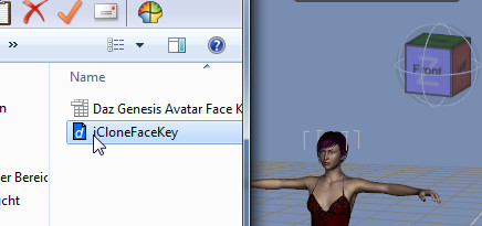

    Zuerst eine Figur gesetzt (mit Haar, Kleidung, usw.), dann per Explorer die Datei auf den Kopf gezogen.

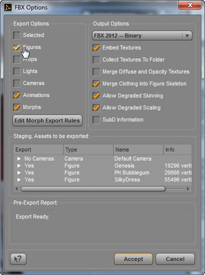

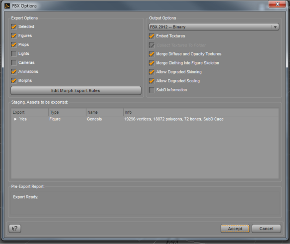

    Danach FBX Export mit den benannten Einstellungen (alles in DS).

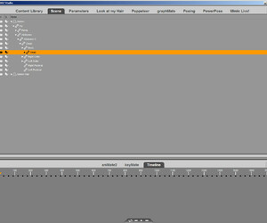

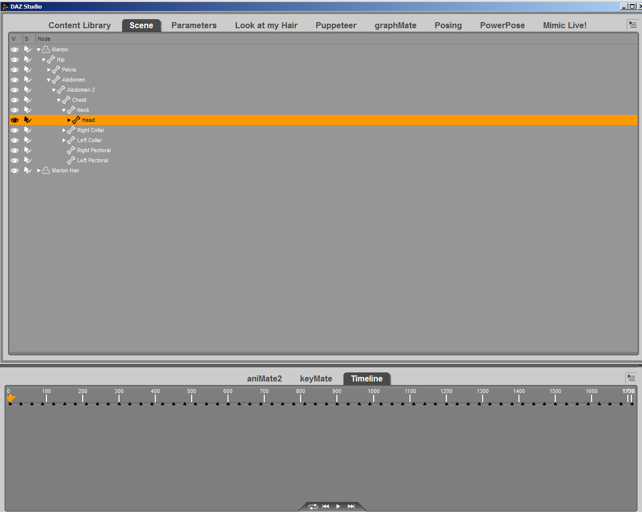

    Schau mal in der DAZ Studio Timeline, ob bei der Genesis-Figur (dazu den Head auswählen) keys gesetzt sind? (siehe Anhangbild)

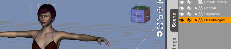

    Könnte es vielleicht sein, dass Du den "facekey" statt auf die Genesis-Figur auf das "PH Bubblegum"-Haar (oder das Kleidungsstück) angewendet hast?

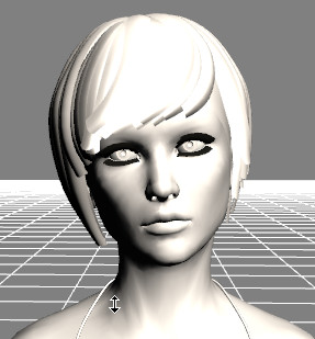

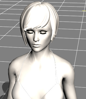

    Mit der Sprachanimation geht problemlos. Nur sind WIE BEI DIR AUCH die Eyelashes seltsam. Irgendetwas stimmt da nicht. Habe mit der alten Installation über 150 Figuren (teilweise auch doppelt mit verschiedener Kleidung) exportiert und es gab dieses Eyelashes-Problem bisher nicht.

    Übrigens konnte ich jetzt bei dem "Text-to-Speech"-Button umstellen von "Microsoft SAPI 4" auf "Microsoft SAPI 5". Und da konnte ich dann auch die deutschen Stimmen auswählen.
    die Tranzparenzmap für die Wimpern ist ein tga , das kann xchange nicht lesen . Öffne die Map im Grafikprogramm und speichers als png und lades es in den Tranuparenzkanal der Wimpern neu ein
    Warum fehlt bei Linda überhaupt die ganze Textur ? :D

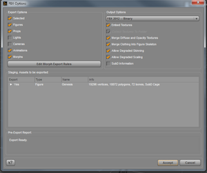

    meine Exporteinstellungen
  • die Tranzparenzmap für die Wimpern ist ein tga , das kann xchange nicht lesen . Öffne die Map im Grafikprogramm und speichers als png und lades es in den Tranuparenzkanal der Wimpern neu ein
    Ist nur seltsam, dass ich über 150 Figuren hatte, bei denen es keine Wimpernprobleme gab und erst jetzt. Ich exportiere grade eine Figur, welche ich schon mehrfach erfolgreich exportiert hatte. Mal sehen wie es da mit den Wimpern ist. :nachdenklich:
    EDIT: Der Export ist zwar noch nicht fertig, aber es stimmt, im Texturordner der Figur sind tif-Dateien für die Lashes drin. Vermutlich liegt es daran. Deine Vermutung was also goldrichtig! :thumbup:
    Habe ich mich auch schon gefragt. :P Wollte nur nicht noch ein Problem aufwerfen. :whistling: Aber ich vermute, dass in exchange beim Export die Textur nicht mit in die Datei exportiert wurde. Hatte ich am Anfang auch mal gehabt.
    Nein, ist Genesis, oder muss ich dort explizit den Kopf auswählen?
    Interessant. Ist zwar eine andere Baustelle, aber wie geht denn das?
    Aber besser ist es ohnehin wenn man die Texte selbst einspricht und ggf. mit einem Morphprogramm die Stimme noch verändert.
    Mit Sicherheit, citronenhai, nur ist aus meiner Sicht TTS am einfachsten um einen Schnell-Test zu realisieren.

    Von aniMate war nicht die Rede :) Mit Timeline habe ich die Standart-Timeline gemeint. Im obrigen Anhangbild ist auch der Tab mit der "normalen" Timeline zu sehen. Schau bitte mal nach, wenn Du den Kopf im Scene-Tab markiert hast, ob Du dann in der Timeline die Keyframes sehen kannst.

    Nicht explizit den Kopf, aber wenn man per Drag & Drop die Datei nimmt und versehentlich auf dem Kleidungsstück oder Haar losläßt, dann funktioniert es nicht. Deshalb ist es am Sichersten, wenn man wirklich "auf den Kopf zielt".
    Oder hast Du es per Doppelklick gemacht? (Wie gesagt funktioniert das mit Doppelklick nur, wenn Du die duf-Datei direkt aus der DAZ Library aufrufst!)

  • Nicht explizit den Kopf, aber wenn man per Drag & Drop die Datei nimmt und versehentlich auf dem Kleidungsstück oder Haar losläßt, dann funktioniert es nicht. Deshalb ist es am Sichersten, wenn man wirklich "auf den Kopf zielt".
    Ja, habe ich gut gezielt auf den Kopf losgelassen :)
    Wo ich das genau einordnen sollte, weiss ich nicht (für Doppelklick!).
    Am Export kann es auch nicht liegen, da ich es mit den Einstellungen von vidi auch probiert habe :(

    Was Text-to-Speech mit dem Stimmenumstellen betrifft, so konnte ich zwischen "Microsoft SAPI 4" und "Microsoft SAPI 5" wählen. Bei SAPI5 kann ich die deutschen Stimmen auch anwählen, bei SAPI4 nur Anna.

    Dann mit Explorer die Datei gewählt
    Genau auf den Kopf gezogen
    So sieht jetzt meine Anim-Leiste aus
    Dann Export als FBX
    Die FBX-Einstellungen

  • in DAZ fehlt dir die Timline die musst du laden über Window Panes (Tab) Timeline
    Im DAZ Exportmenue ist deine Figur als not selcted (nicht makiert) angegeben , daher auch sicher kein Import in xchange

    du musst deine Figur in DAZ auch makieren bevor du exportierst , wenn da steht not selcted dann gibs Fehlermeldung
    und dann animation importieren Harken machen nicht vergessen
    dann sollte alles OK sein
