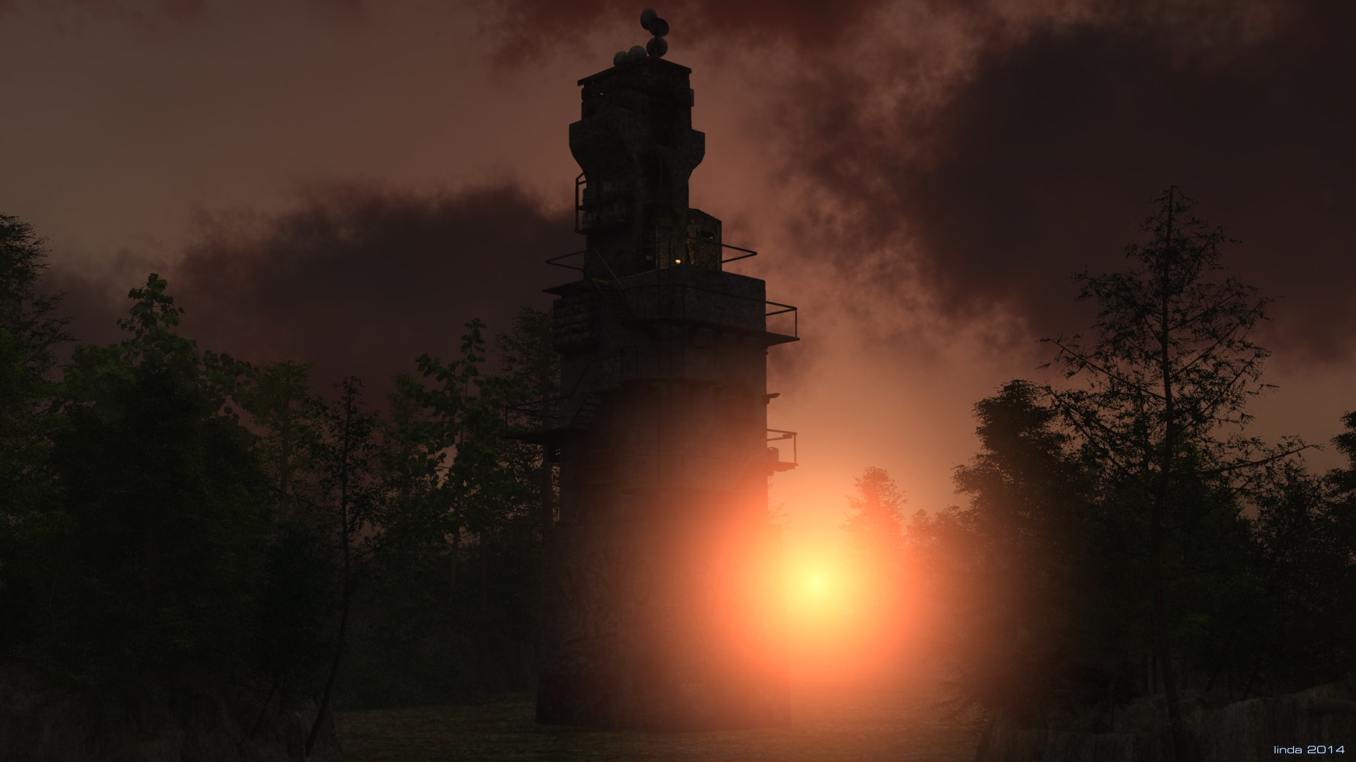

    Ich möchte gerne folgende Szene in iC nachbauen:
    Und ja, die diffuse Lichtgestaltung ist gewollt, diese Kamera ist extra starr gewählt, und ja, es fehlen hier jede Menge Details/kleine Helden :)
    Ist alles nur mit Carrara gebastelt, mit dem ich inzwischen so leidlich umgehen kann :S
    Hier geht es mir jetzt nur um Himmel und Lichtgestaltung.

  • das sind keine Objekte die man in andere Programme exportieren kann
    Ok, das habe ich verstanden ( :?: ). Ich ging davon aus, dass die Wolken in fbk umkonvertiert werden, was scheinbar aber nicht der Fall sein wird ?(
    Wie kann ich denn in iC so einen Himmel nachbauen?
    Es gibt da zwar einige Vorlagen und auch eine beschränkte Möglichkeit ihn zu verändern, aber damit bekomme ich das nicht so hin.
    Ich habe den Rest der Woche noch "frei", da werde ich einfach erstmal auf gut Glück weiterexperimentieren.
    Nee leider sind keine Polygone
    In Himmeltab kann man zb. eigene Texturen einladen Mann könnte Wolken als Biilboards oder als Partikel darstellen
    oder fertige Sachen kaufen zb sowas
    http://www.reallusion.com/Cont…um_Cloud/default.aspx</a>
    http://www.reallusion.com/Cont…IC430DIENU050120100820001
  • Wie kann ich denn in iC so einen Himmel nachbauen?
    Wenn Du es nicht kommerziell nutzen möchtest, dann kannst Du z.B. auch von dieser Seite, HDRI Sets (Texturen) runterladen:
    http://www.hdrlabs.com/sibl/archive.html
    Die kannst Du entweder direkt als Texturen im Sky-Tab laden (So wie Vidi das auch geschrieben hat) oder du kannst aber auch eine Sphere (Kugel) in iClone laden, die entspechend groß stellen, dass sie ein 360° Skydome ergibt und dort die Textur drauf laden.
    Oder Du exportierst vom DAZ Studio einen Skydome.
    Kostenlose Skydomes bietet auch Glaseye:
    http://www.sharecg.com/pf/full….php?pf_user_name=glaseye
    Ein Vorteil von iClone ist ja auch, dass man Videoclips als Texturen verwenden kann - Also nicht nur im Hintergrund laufen lassen kann, sondern auch auf Gegenstände direkt laden kann. Einen bewegten Himmel kann man so auch wunderbar nachstellen, wenn man ihn als Textur auf einer Plane, einer Kugel oder sonstigem hat.
