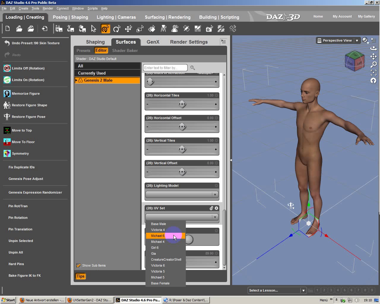

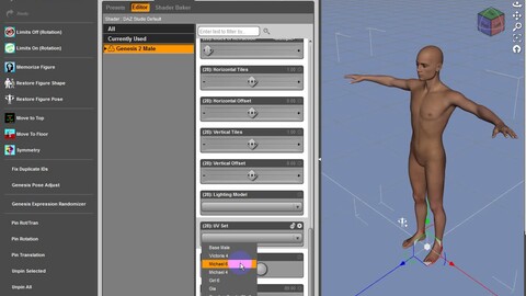

Falls Du genügend M4, M5, V4, V5 Texturen hast, dann brauchst Du eigentlich keine M6 Texturen.

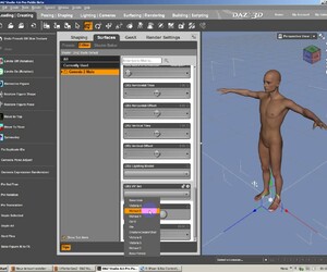

Man kann per Hand im Surfaces-Tab einige UV-Sets umstellen (welche, das hängt teilweise von den Zusatzpaketen ab, welche man erworben hat).

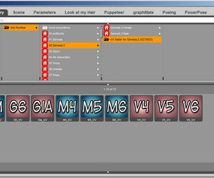

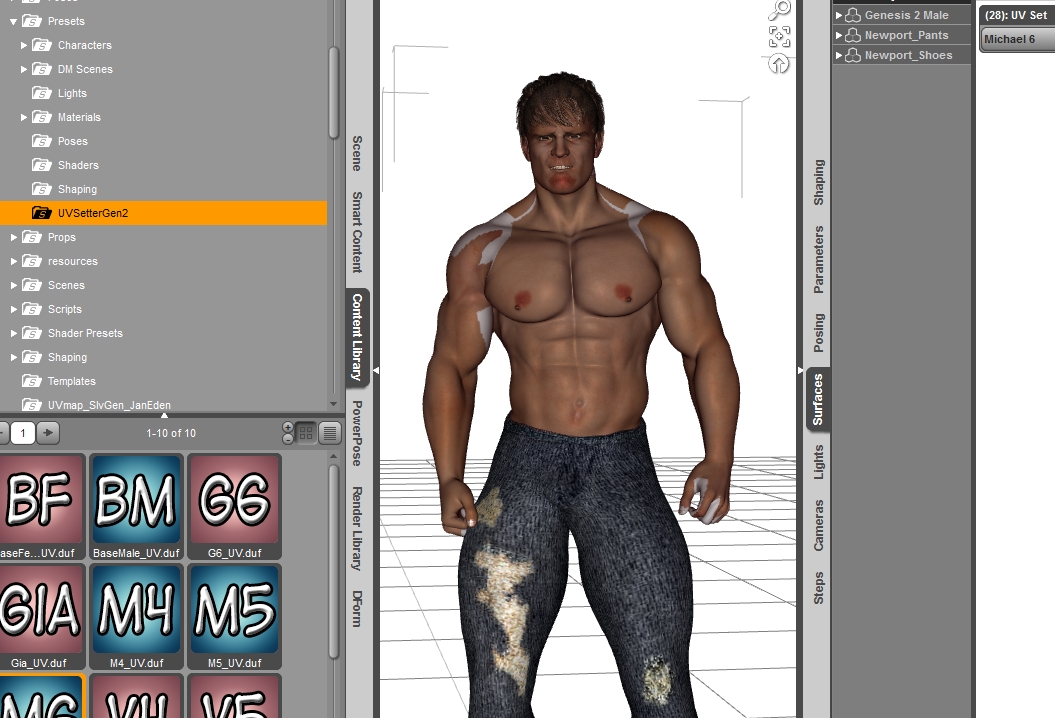

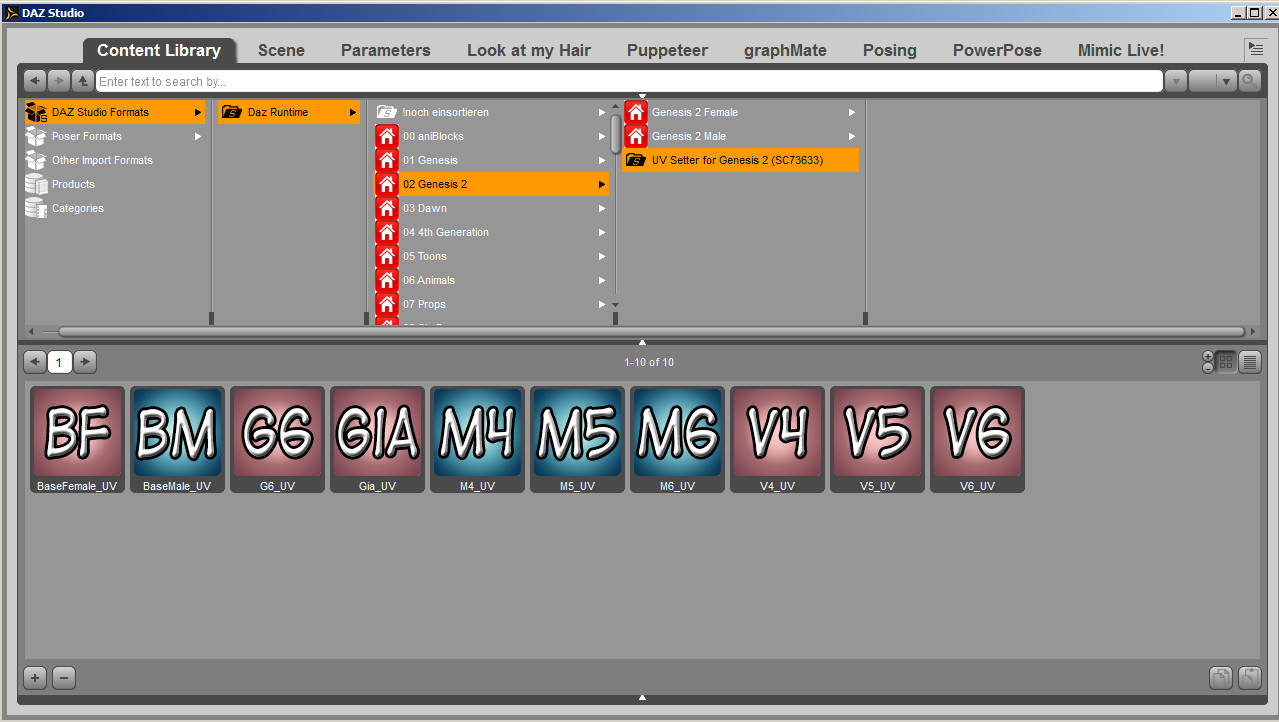

Aber man kann auch mit dem UV-Setter von Slosh umstellen:
https://www.3d-board.de/www.sharecg.com/v/73633
Da kann man switchen zwischen: BaseFemale, BaseMale, Gia, Girl 6, M4, M5, M6, V4, V5, V6
Da Generation 6 keine alten Materialzuweisungen annimmt, muss man eventuell die Texturen erst auf die Genesis (Genesis 1) figur laden, dann den Skin neu als duf-Materialzuweisung abspeichern und kann diese dann ohne Probleme auch auf Genesis 2 anwenden.
Möchte man also z.B. eine M4 Textur auf Genesis 2 haben, kann man es so machen:
1. Genesis (= Genesis 1) Figur laden und markieren.
2. In die Poserebene gehen und dort die pz2-Materialzuweisung auf die Genesis-Figur anwenden. (Entweder Doppelklick oder per Drag & Drop)
3. Die Materialzuweisung als DUF abspeichern (Save as "Material(s) Preset")Dann kann man diese Materialzuweisung auch auf Genesis 2 (egal ob "Männlein" oder "Weiblein") anwenden.

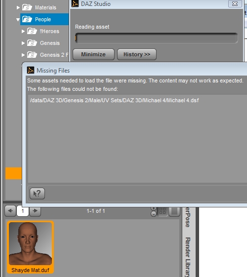

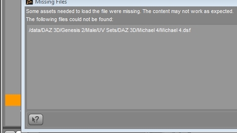

Leider nein.
Funktioniert leider überhaupt nicht.
Ich kann klicken auf welchen Button auch immer - nix passiert außer dass bei Figuren wo ich die Anpassungsdatei nicht habe ne Fehlermeldung kommt.
Ohne "Michael 4 for Genesis 2 Male" geht anscheind nix.
Ich frag mich dann wofür das Programm auf Sharecg gut ist wenns den Michael 4 for Genesis 2 Male doch noch braucht. -

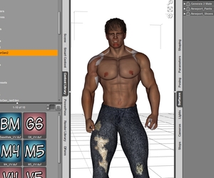

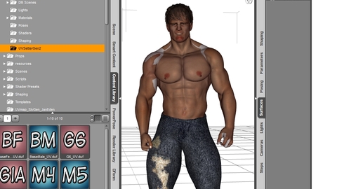

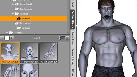

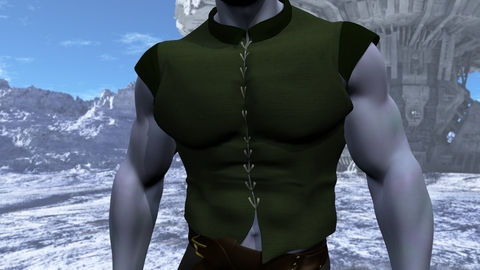

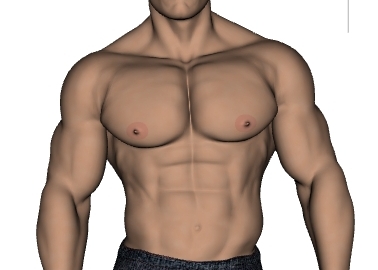

Na ja... jetzt hab ich doch in die Tasche gegriffen und mir den M4 für Gen2 Male gekauft.
Geht gleich alles besser: -
Es gibt einige Produkte wo man fast nicht vorbei kommt, wenn man sich für eine bestimmte Grundfigur entschieden hat. Das ist vielleicht eines davon. Man kann jede Menge Geld sparen, wenn man ältere Skins auf neue Figuren anwenden kann.
