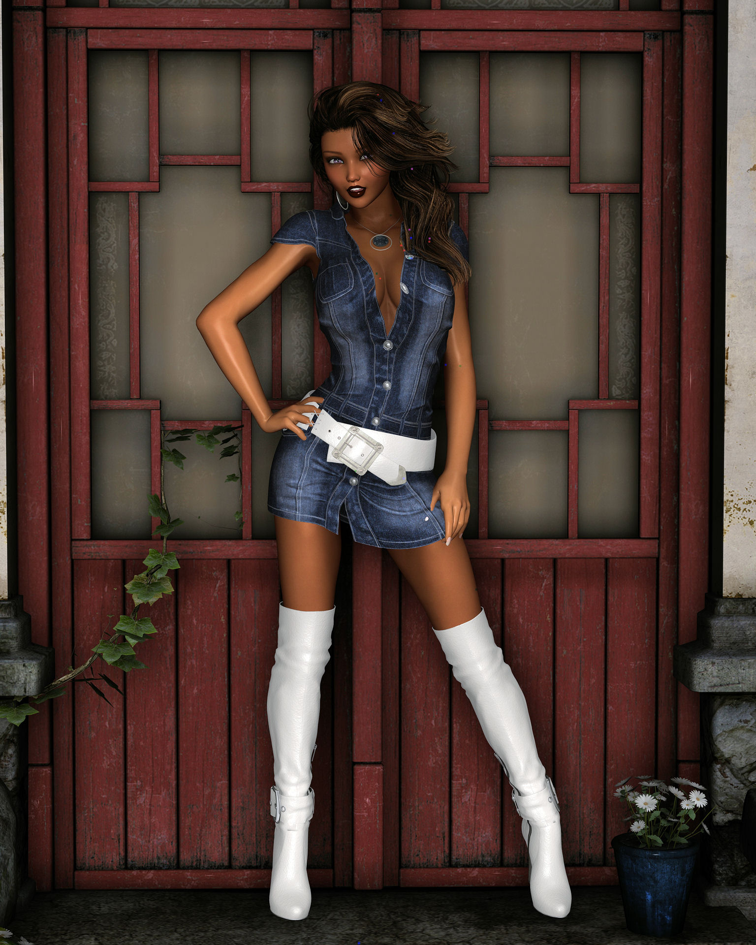

  • Hallo zusammen,
    mit meinem neuen Rechner bin ich sehr zufrieden. Soweit läuft auch alles, allerdings habe ich nun Probleme, wenn ich im Spot- oder Distantlight Deep Shadow Schatten einstelle, dass es bei meinen V4 Damen und Haaren zu bunten Pixelfehlern kommt. Ich habe ein Bild zum besseren Verständnis mal beigefügt.
    Ich habe schon die Schatteneinstellungen zu ändern, die Shading rate von 0.2 auf 1 geändert, aber die Fehler sind leider immer noch da. Hab 4 Distand lights und 1 spot light. Die Distants kommen von der Seite und seitöich vorn und das spot von vorne . Wenn ich die Schatteneistellungen auf Raytraced ändere, sind keine Fehler im Bild, allerings dauert mir das rendern dann viel zu lange.
    Hatte jemand von euch schon mal solche Fehler und kann mir da weiter helfen?
