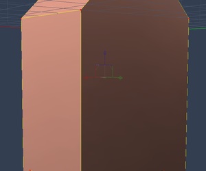

    Wie Exportiere ich richtig ins DAZ Studio. Meine Probleme beim normalen Export:
    1. In Carrara ist das Projekt vernünftig auf gebaut im DAZ Studio kommt es verzerrt an es erscheinen zusätzliche Polygons siehe Bilder.
    est nicht vernünftig aufgebaut da es aus aus lauter ngons besteht - Nun weiss DAZ nicht wie es die richtig trangulieren soll und verhaut das mesh
    Also immer Polygone mit mehr als vier solchen roten Punkten vermeiden ! Es gibt die Option tranguliere ngons das könnte schon helfen

  • Danke für die Schnelle Antwort.
    Ich hatte mich falsch ausgedrückt. Ich meinte natürlich das es in Carrar genau so aussieht wie ich es haben will.
    Ich habe alle Polygone tranguliert in weniger als 4 Punkte. Dadurch war Fehler 1 Verschwunden.
