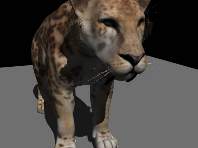

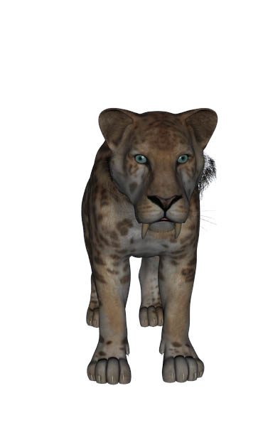

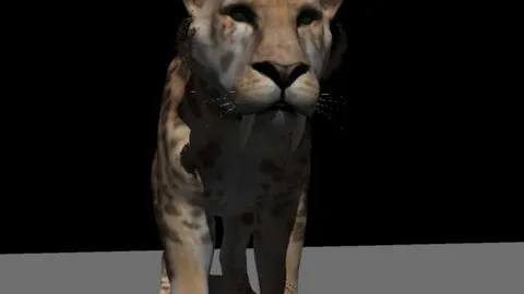

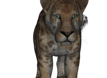

  • Bei der Einbindung von DAZ-eigenen Inhalten zeigen sich unter Carrara merkwürdige Effekte, für die ich bisher keine Lösung gefunden habe. Konkretes Beispiel ist eine Katze aus dem Big Cat 2-Paket von DAZ. Im DAZ-Studio selbst wird die Katze so gerendert, wie sie auch tatsächlich aussehen soll (Bild 1 im Anhang). Auch Carrara kann die Katze laden, nur bleiben dabei die Augen, die Zähne und die Ballen unter den Füßen ohne Material bzw. werden beim Rendern im grauschwarz des Grundmodells dargestellt (Bild 2). Wenn ich die Katze unter Carrara auswähle, so finde ich im Smart Content sehr wohl Möglichkeiten zur Auswahl von Augen, nur ich kann sie nicht auf die Figur anwenden. Doppelklick und Drag&Drop bleiben ohne Effekt.

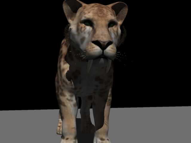

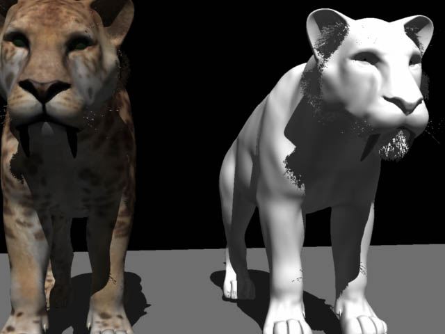

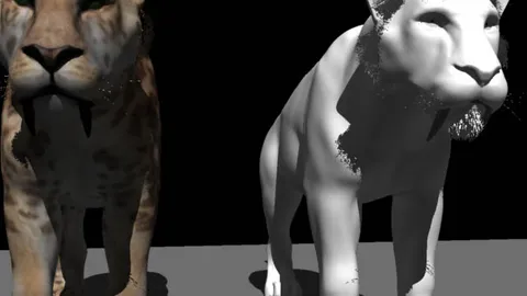

    Als dritten Versuch habe ich die Katze im DAZ-Studio geladen, sie dann als OBJ-Datei mit der Option "für Carrara" exportiert und diese Datei in Carrara geladen. Das Ergebnis war höchst kurios (der "Albino" im dritten Bild). Felltexturen usw. sind alle weg, ich habe keinen Zugriff mehr auf Gelenke und Gliedmaßen, sondern kann nur noch das Drahtgitter bearbeiten. Aber merkwürdigerweise sieht man bei dieser Katze die Pupillen.

    Vielleicht hilft der Texture Room denn dort kann man alles Texturen zuweisen .
    da fehlt die Textur, du musst die wie oben schon gesagt dann manuell zuweisen via Textur Room wenn das Drag & Drop nicht gehen sollte . Wenn du etwas als Obj speicherst werden auch keine Bones gespiechert

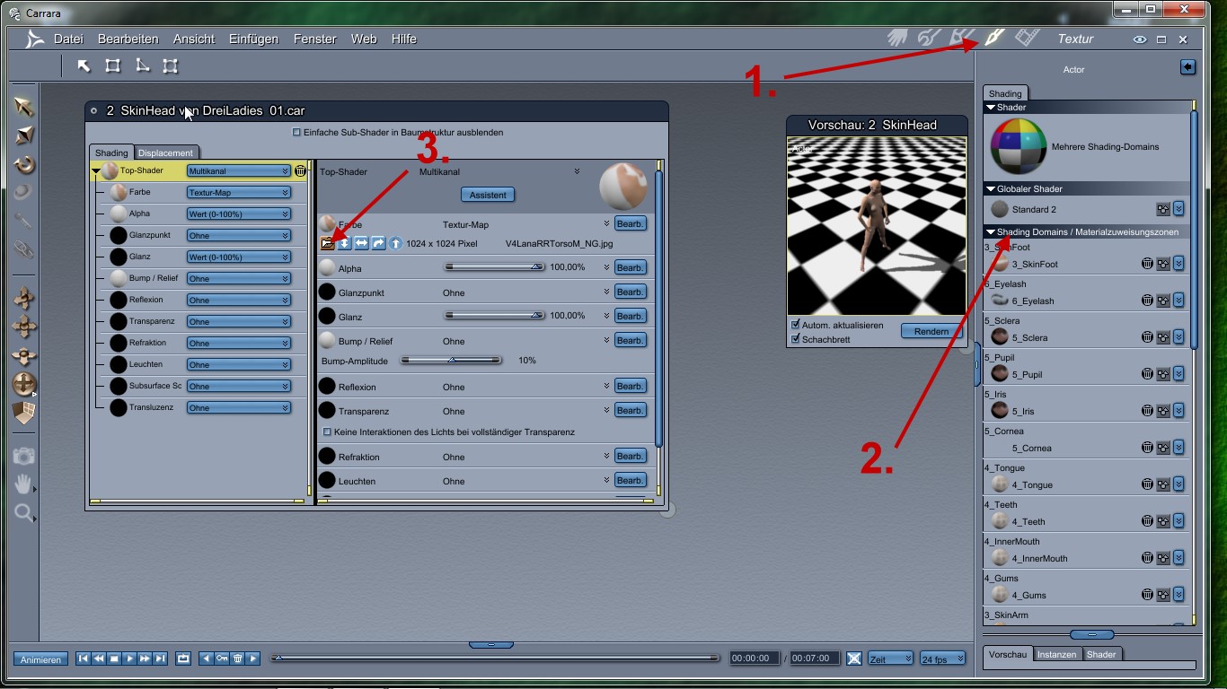

    Ich habe im Hintergrund mal ein Beispiel für den Texturenraum gebastelt.
    Vielleicht hilft das etwas?
    Nachtrag:
    1. in den Texturraum, nachdem du die Figur angeklickt hast (Actor)
    2. den betreffenden Shader auswählen
    3. ggf. die betreffende Textur nachladen und/oder bearbeiten
    Wie geschrieben, es klappt leider nicht immer...

  • Linda und Vidi: Danke für die Tipps. :thumbup: Da liegt noch eine ganze Menge verstecktes Potenzial in dem Programm.
    Die Katze hat immerhin schon mal Zähne in natürlicher Farbe. Mit den Augen ist die Sache ein wenig komplizierter. Es gibt mehrere Shader für die Augenkomponenten (insgesamt 5) und bei der Texturkarte muss ich wohl auch darauf achten, wie ich sie projiziere. Da bin ich aber noch dran.
