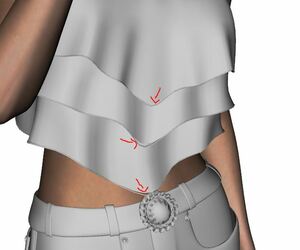

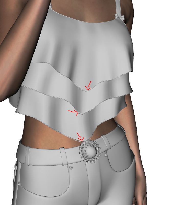

  • Puh.....hab das jetzt in alle Richtungen versucht aber da ändert sich gar nix am aussehen.
    Kann es noch ne andere Ursache haben oder kannst du mal ein Blick auf das Teilchen werfen dann schick ich es dir?
    Du brauchst es mir nicht zu machen aber vllt siehst du dann genau was dranne ist.
  • Es könnte auch noch mit der Topologie zusammenhängen,also wie ds mesh aufgebaut ist
    ok ich werf mal ein Blick drauf
  • Ok ich seh jetzt auch was du meinst . Das hat garnichts mit dem Rigging zu tun, sondern der Smoothmodifier ist der Verursacher das die Borte ein Offset bekommt , da es ja keine zusammenhängendes Mesh
    Zu finden unter Parameter Mesh smooth ,
    Smoothmodifier off oder Slider Smotting Itereation auf Null läst zumindestens bei mir das Problem beheben . Ich nutze das eigentlich nicht daher weiss ich nicht genau wie du nun beides zusammen hängend smoothen kannst , falls du das unbedingt nutzen willst.
  • Ich habe mir mal die Topologie der Borte angeschaut , das könnte natürlich auch eine Ursache sein das sich das so unterschidlich smoothet
    Ich denke da könntst du auch noch eine Menge Polygone einsparen. Es besteht aus vielen Tris die keinen Meshloop haben , das smothed sich dann natürlich anders als das Dress das aus lauter Quads besteht

    Bei der Borte würde ich es so machen , aber nicht wegen der Texturierung, sonder wegen dem Smootmodifier , vielleicht ist dann dieses Offset weg wenn du den Ssmoothmodifier zuschaltest

    Wenn ich aber über den Spline die Umrandung mache hab ich so viele Loops dass ich es Optimiert habe. Durch diese Optimierung sind dann die Tris entstanden.
    Kann ich das anders lösen, damit die Klamotte nicht so viele kb hat?
  • So würde ich das machen
    Ein süsses Teilchen was du wieder schneiderst :thumbup:
    Ich will dir aber gerne den den Tip geben auf den polycount zu achten das Hemdchen hat nur knapp 1050 faces , wobei man da sicher auch noch noch hier und da am Polycount sparen könnte, aberdeine Borte hatte über 31000 faces , das ist zu heavy.
