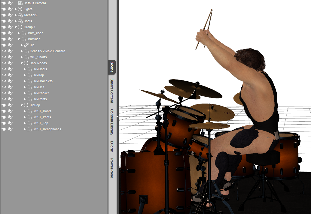

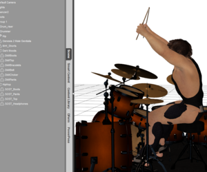

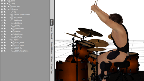

    ich habe hier ein seltsames Phänomen:
    ich habe Gianni einige Klamotten von Genesis 1 angezeogen weil ich für eine Szene die Kleidung nur für Gen1 habe, aber die Posen für Gen2.
    Hat mit dem Autofit auch wunderbar geklappt und ich habe das gespeichert um es später wieder zu verwenden.

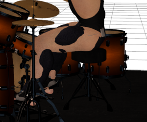

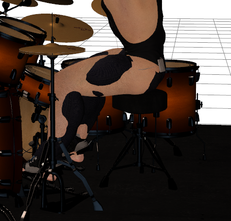

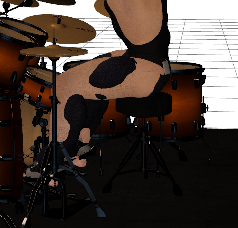

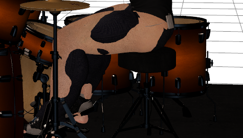

    Jetzt lade ich die Szene und will sie weiter verarbeiten, aber leider sind die Kleider weg. Bzw. die sind noch da aber der Autofit ist verschwunden und Gen2 sitzt ohne die Kleider da.
    Das Hemd kam nach einiger Zeit wieder zum Vorschein, aber die Hose will einfach nicht wieder richtig sitzen.
    Ich habe hier einige Untergruppen angelegt um die Kleider zu gruppieren.
    Kann das daran liegen?
    so nen Fall hatte ich noch nie.
    Smoothing funktioniert überhaupt nicht. Weder auf Gianni noch auf der Kleidung.
    Was kann ich tun?
    G2M heißt hier der Drummer.
    Außerdem ist noch ein M4 in der Szene (Taenzer2)
    PS: hab grade gesehen dass sie offenbar verkleinert wurden und es etwas hilft wenn man die Kleidung a) wieder vergrößert und b) nochmal fittet.
    Hilft aber nur bedingt.
    Hast du die Kleidung nach dem Konvertieren in die Bibliothek gespeichert?
    Dabei legt DS nämlich mehrere Dateien an. Es könnte sein, dass es zu Fehlern kommt, wenn diese Dateien noch nicht da sind, wenn du die Szene neu lädst.

    Bei meinen selbst erstellten Kleidern habe ich die Erfahrung gemacht, dass die Morphs nach einem Schließen und Neu-Öffnen der Szene verschwunden sind, wenn ich die Kleidung nicht vor dem Schließen in die Library gespeichert habe. Vermutlich deswegen, weil DS die Geometrie- und Morphdateien erst beim Speichern in die Library endgültig anlegt. Offensichtlich sind sie vorher nur irgendwie temporär gespeichert und verschwinden beim Schließen der Szene. Das würde auch erklären, warum in deinem Fall der Gianni-Morph nicht mehr funktioniert hat. Warum es bisher bei dir keine Probleme gegeben hat, ist mir eigentlich ein Rätsel... :nachdenklich:
