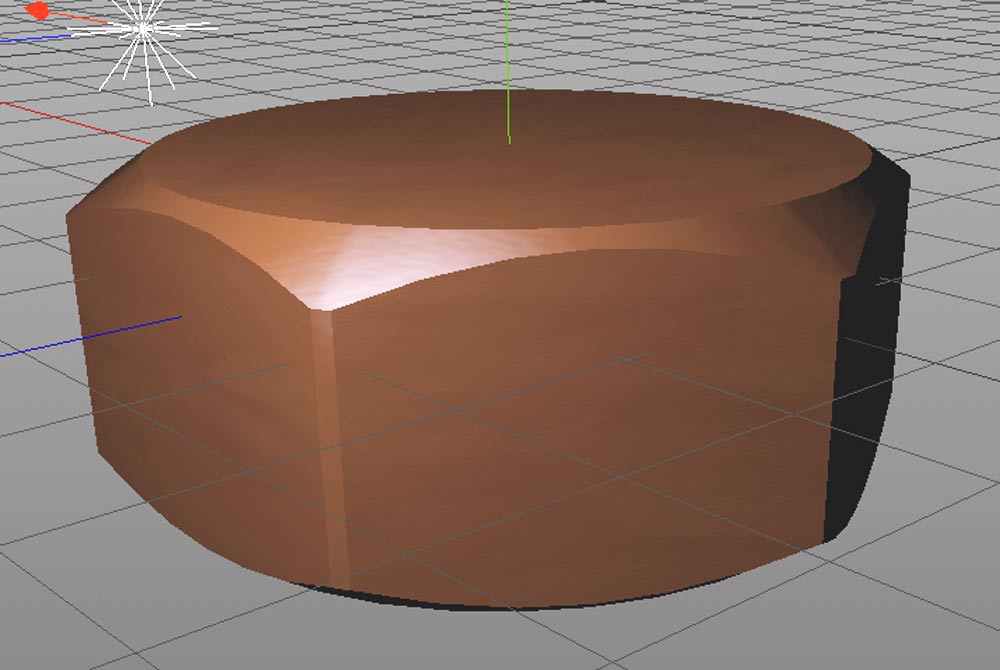

  • Moin zusammen.
    Schon blöd wenn man so perfektionistisch ist - ich brauch ´ne Sechskantmutter. Leider sind alle tuts, die ich bisher gefunden hab gepfuscht. An der Oberkante des Sechskants ist ein Kegelstumpf. Bisher hab ich nur irgendwas hingebevelt gefunden. Hier hab ich ein Bild - nur ist das mit 2x Boole und Symmetrie gebaut. Geht das noch anders.

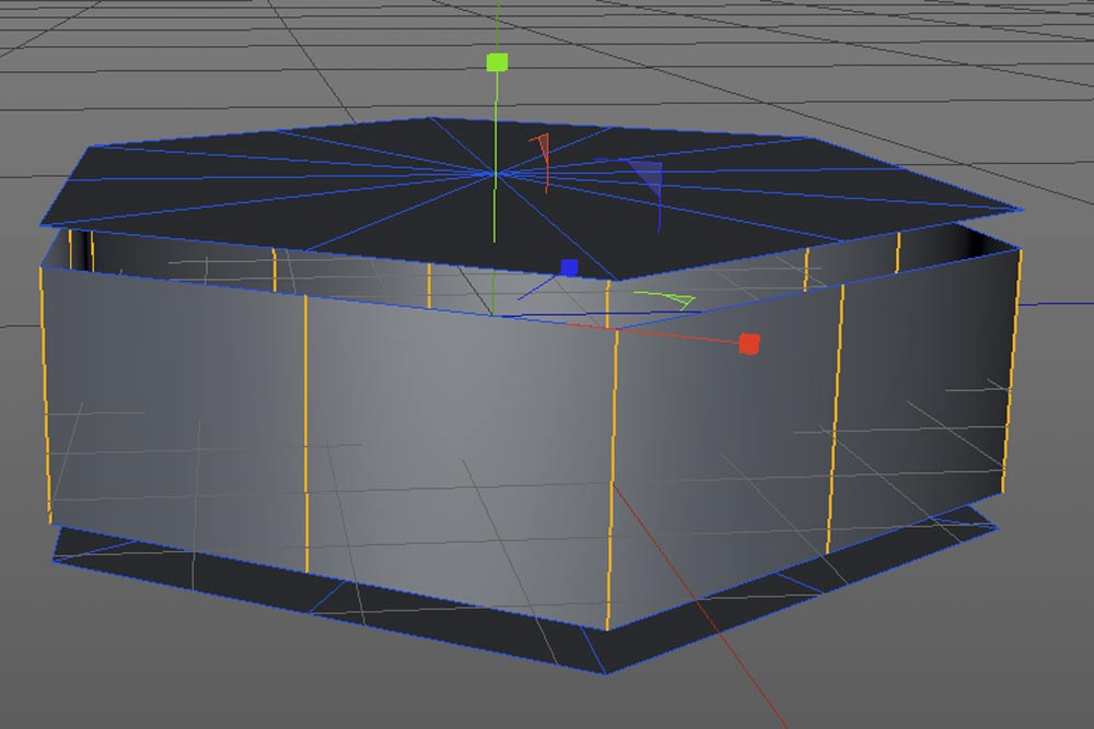

  • mach sowas so:
    https://www.dropbox.com/sh/gmlwz2wcqy4…SCkA9LI_l7Jnp4a
    Sollte in jedem Programm gleich gehen.. vor allem in C4D, habs nur nicht mehr installiert, deshalb jetzt in Maya schnell. Nur extrudieren und beveln...
    nicht schön umgesetzt, war schnell in ner Minute hingeklatscht, wenn man sich mehr Zeit nimmt gehts schöner

    Danke - nur wie kommst Du von 5 nach 6 ?
    Er hat die sechs Edges der Kanten markiert und einfach etwas kleiner skaliert in der Senkrechten (ich weiß jetzt nicht ob das in C4 D auch die Z-Achse ist, deswegen benutze ich den Begriff Senkrechte).
    Der Weg ist das Ziel!
    Einmal editiert, zuletzt von Kushanku (3. Juli 2014 um 11:32) aus folgendem Grund: Kruden Satzbau repariert!

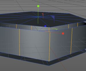

  • Er hat die sechs Edges der Kanten markiert und einfach etwas kleiner skaliert in der Senkrechten (ich weiß jetzt nicht ob das in C4 D auch die Z-Achse ist, deswegen benutze ich den Begriff Senkrechte).
    Ja genauso wars. In C4D ist die senkrechte Achse die Y-Achse, wie auch in den Autodesk Programmen.
    ...wenn ich kritisch bin, heisst dass nicht, dass mir etwas nicht gefällt, sondern dass ich demjenigen helfen will, sich zu verbessern. Und so will ich auch behandelt werden...
    tinytree

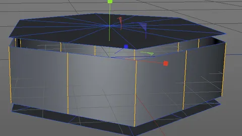

  • So hab ichs nach Kushankus Anleitung auch versucht - hat geklappt. Nur - keine Ahnung ob das normal ist, nach dem Verkürzen hatte ich einen Seckskantring und zwei Deckflächen, die ich danach mit dem Ring dann vernäht hab.
    Wenns normal ist, ists gut - ansonsten ist´s wieder so ein Paul-Ding bei dem ich keine Ahnung hab, wie ich das vermeide. :wacko:
