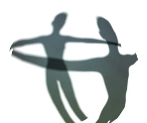

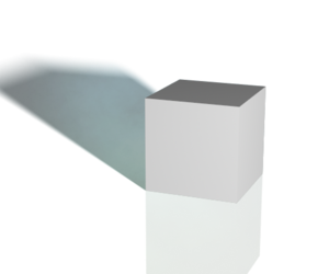

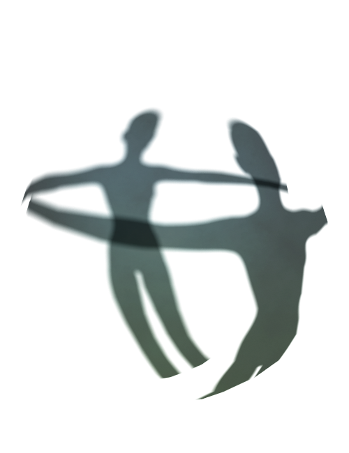

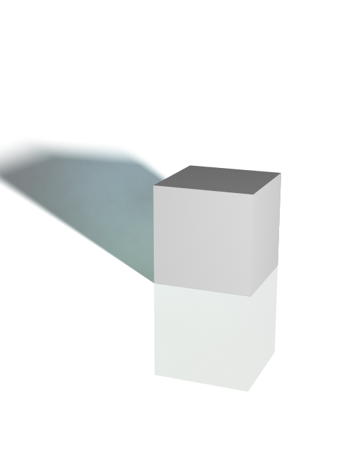

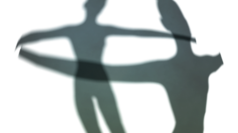

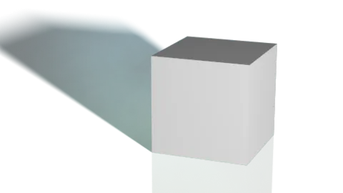

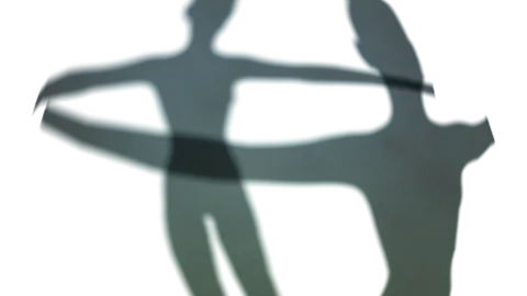

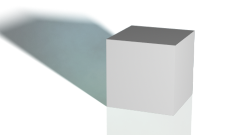

    Im ersten Beispielbild habe ich eine Plane, auf die ich PWCatch angewendet habe, mit Schatten und Spiegelung.
    Im zweiten Render habe ich eine Figur außer Sicht der Kamera positioniert und PWCatch auf eine große Kugel angewendet.
    Ich habe allerdings gerade bemerkt, dass das anscheinend nur mit den Standardlichtern von DS funktioniert. Mit den Advanced Lights von AoA habe ich keinen Schatten zustandegebracht :(
    Edit: Habe gerade bemerkt, dass beim Speichern des Renders als png der Hintergrund nicht mitkommt. Die Render sind also transparent.
    Ich hatte eine Bilddatei mit Aquarellmuster geladen, aber man könnte auch ein Foto usw. einfügen und dann eben in einem anderen Format speichern. Oder die transparenten pngs dann in Photoshop in eine andere Bilddatei einfügen.
