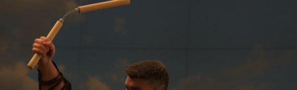

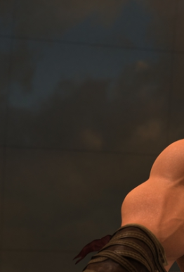

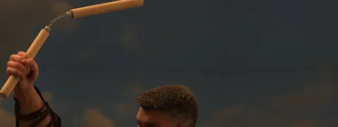

ich habe in letzter Zeit öfter mal das Problem, dass im Hintergrund und / oder Skydome Rasterlinien auftauchen.
Ist bei der DAZ-Hintergrund-Schneelandschaft so und jetzt stelle ichs auch in den Streets of Asia von Stonemason fest.
Kann ich das verhindern oder muss ich nen anderen Skydome nehmen?

Diesen Effekt kenne ich auch aus Poser, dort wird er meistens von den Schatten-Settings verursacht.
Verändere mal den Shadow Bias oder die AO-Werte, vielleicht hilft das.
Oder geht von Depth Mapped auf Raytraced. -
Ich hatte das bei dem einen oder anderen Quickrender auch gehabt.
Bei den Full Render am Ende wars dann aber nicht da , also hatte ich mir keine Sorgen gemacht.D.h Es war also weg it höheren Rendersettings.

Und Schatten und AO sollten auf dem Skydome sowieso ausgeschaltet sein.
Cast Shadows ist eh off und AO gibts bei mir im Surface-Tab nicht.
Max Raytrace is interessant für Glas oder reflektierende Oberflächen (Spiegel) - das dürfte am Himmel keinen großartigen Effekt zeigen.
Spiel mal mit der Shading Rate, die Linien treten tatsächlich in aller Regel bei niedrigen Rendersettings auf.
