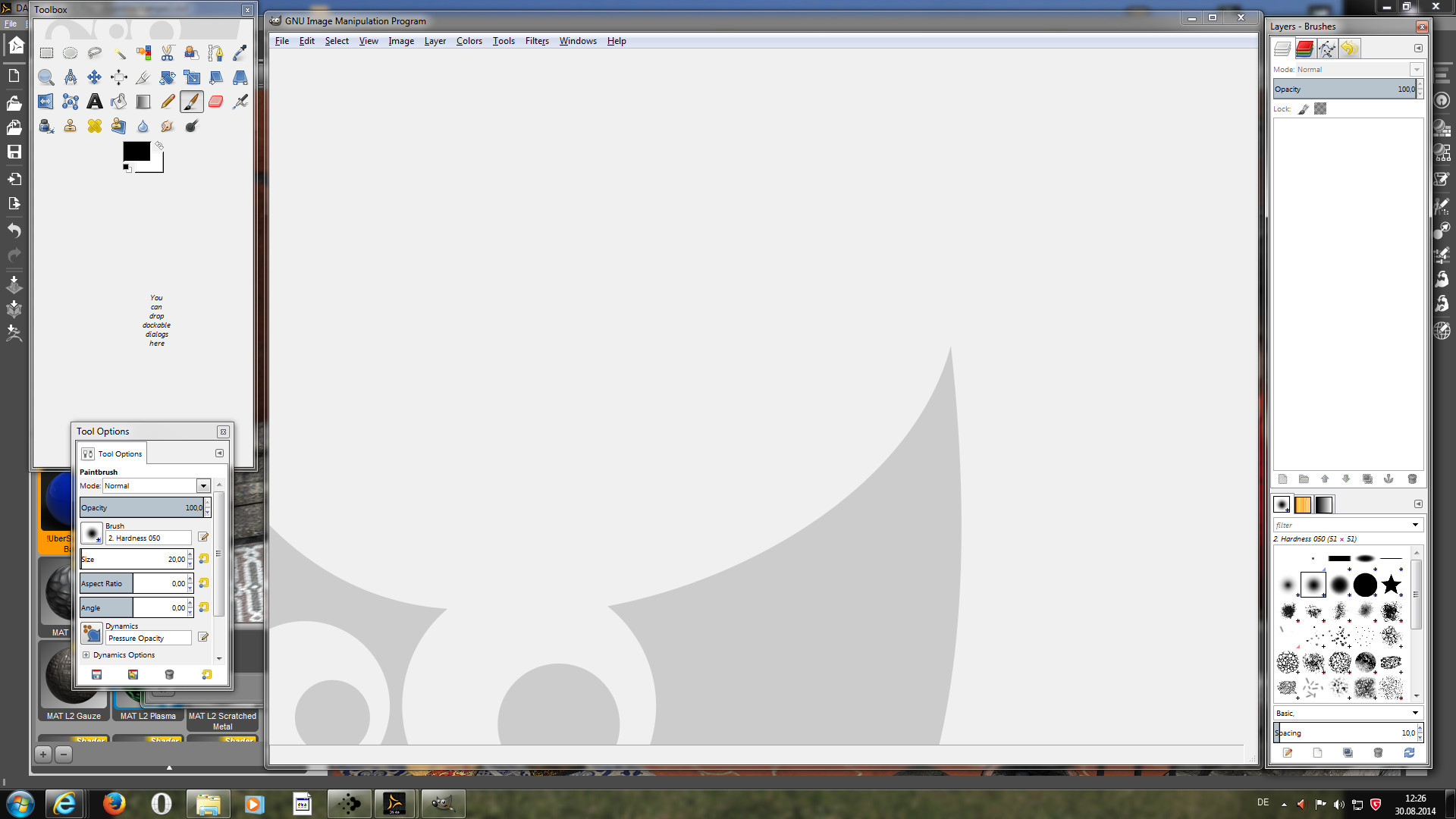

Als ich Gimp 2.8 das erste Mal gestartet habe, war das Werkzeug-Dialog-Fenster (Tool Options) an der Toolbox links angedockt. Irgendwie habe ich es geschafft, es aus Versehen abzudocken und jetzt kriege ich es nicht mehr dran. Rechts an das Fenster, wo die Ebenen und Brushes sind, ist kein Problem, aber links an die Toolbox geht nicht, obwohl mich wie zum Hohn der Satz in der Toolbox angrinst "You can drop dockable dialogs here". Da dropt und dockt aber gar nichts, wenn ich das Werkzeug-Fenster drüber ziehe. Gibt es eine zentrale versteckte Einstellung, die Fenster nicht andockbar macht? Oder wie kriegt sonst man dieses ... Fenster an die Toolbox?

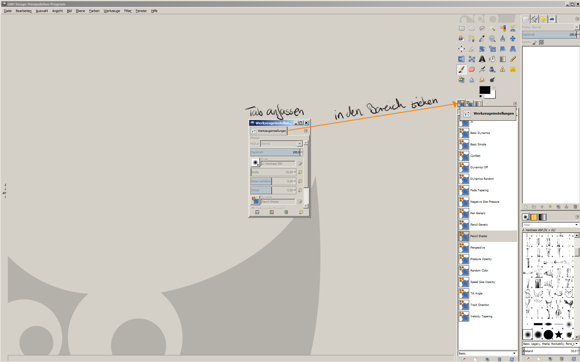

Du musst das Tab der Toolbox anfassen beim Ziehen, nicht das Fenster.
Sorry, das verstehe ich nicht. Wie anfassen? Wenn ich die Toolbox ziehe, klappt es auch nicht. Habe mal einen Screenshot angehängt, das Eckige links unten soll ins Eckige da drüber.
Egal wo ich was hinziehe, es dropt nicht. Auch über das Add Tab-Menü geht es nicht, da kann man nur etwas ans rechte Fenster hängen. -

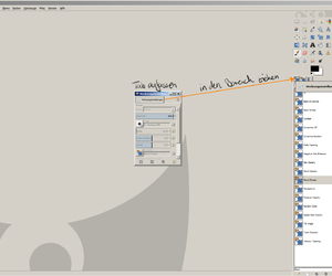

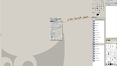

Ich habe mal angehängt, was ich meine. Du kannst übrigens auch inzwischen Gimp als Einzelfenster fahren, sodass dir die Tabs nicht immer an den Seiten rumfliegen. Menü "Fenster" -> Einzelfenster-Modus.
