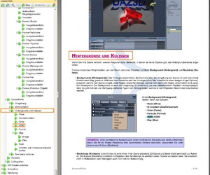

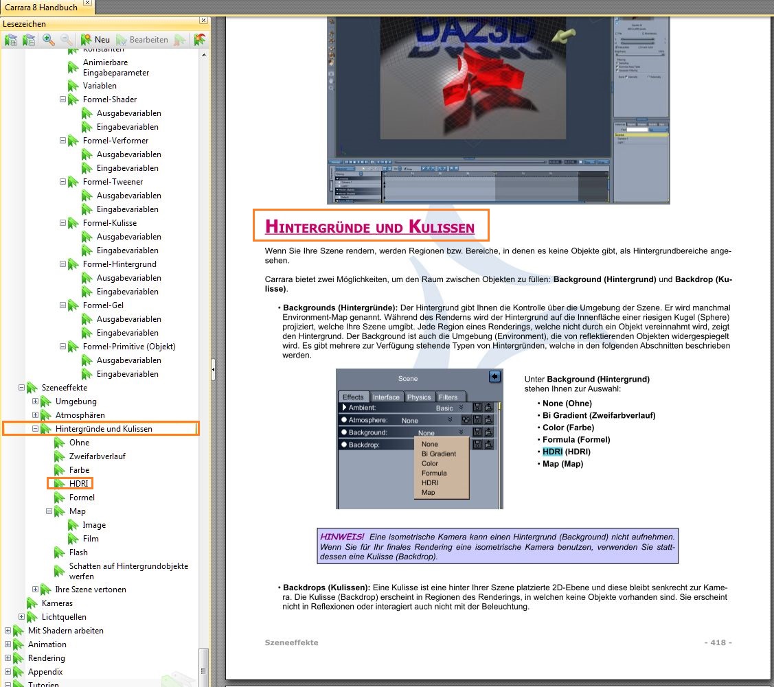

  • Hallo rk,
    uihhhh, ich hatte nur ins Glossar geschaut :whistling: ^^
    Das mit den Hintergründen hatte ich in Carrara schon gesehen und auch bereits ausprobiert.
    Eine feine Sache, wenn man es richtig einzusetzen weiss :)
    Es gibt ja sogar eine bestimmte Kameraeinstellung in Carrara dafür, wenn ich mich richtig erinnere.
    Die Bitmapgrösse(n) habe ich mir immer abgeguckt und dann entsprechend gerendert.
    Auf bzw. in so eine Kugel habe ich sie aber leider noch nicht bekommen ?( ^^
