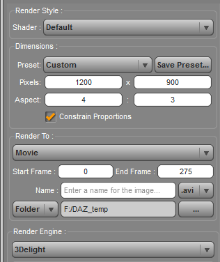

    habe gestern erfolgreich mal wieder mit dem Thema Animation herumgespielt.
    Allerdings trat ein seltsames Phänomen auf:
    Der Himmel wurde total in der Auflösung reduziert.
    Was habe ich da falsch gemacht und wie vermeide ich das?
    himm1.png -> Screenshot aus der Animation
    himm2.png -> Screenshot aus der DAZ-Oberfläche, wie er auch bei einem Single-Bild normal ist.
  • MSV1 ist mehr als ZWANZIG Jahre alt und benutzt (in der Einstellung, die Du dort verwendest) eine Palette von 256 Farben.
    Für das gesamte Video.
    Tu Dir selbst einen Gefallen und render in eine Bildsequenz. Die kannst Du dann mit einem halbwegs modernen Codec wie h.264 komprimieren.

  • Wenn Du bei "Render to" Movie ausgewählt hast, erscheint am Ende des Renderings ein PopUp. Dort kannst Du "Volle Einzelbilder (unkomprimiert)" wählen. Dann wird die Datei als AVI gespeichert ohne Qualitätsverlust und lässt sich mit Virtual Dub bearbeiten.
    Bei hoher Auflösung (HD) und je nach Videolänge, kommen da aber recht große Dateien zustande.

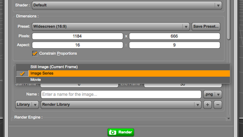

    Und wenn DS sich mal wieder danebenbenimmt und beim Rendern abstürzt ist die ganze Animation futsch und Du kannst nochmal von vorn beginnen.
    Wenn Du als Bildsequenz speicherst sind alle bereits gerenderten Frames sicher und Du renderst einfach beim nächsten Bild weiter.

    Ich habs jetzt so gemacht wie Ascania vorgeschlagen hat und render alles als Einzelbilder.
    Anschließend füge ich die Sachen mit VirtualDub zusammen und komprimiere mit dem XVID-Codec.
    Hat beim ersten Versuch bereits sehr gut funktioniert.
