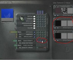

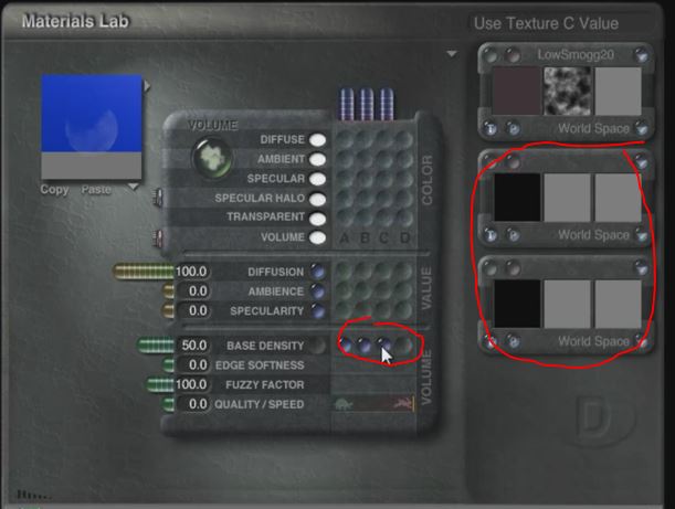

  • im folgenden video klickt David Brinnen bei 14:40 mit gehaltener [kbd]Strg[/kbd]-taste im materials-lab auf "Texture C" und es werden 2 leere slots hinzugefügt
    bei mir werden aber immer zufällige texturen erzeugt
    weiß jemand wie man leere slots hinzufügen kann?

    im video klickt er auf die bubbles im texture-grid und bei texture b und c werden blanko-texturen hinzugefügt
    wenn ich das versuche, dann bekomme ich vorgefertigte texturen

    im video öffnet er kurz die materialbibliothek und dort sieht man, dass er einen leeren ordner angelegt hat.
    wenn man erst den leeren ordner auswählt und dann neue texturen hinzufügt sind diese komplett leer.
    neue texturen werden immer zufällig aus dem zuletzt aktivierten ordner geladen.
