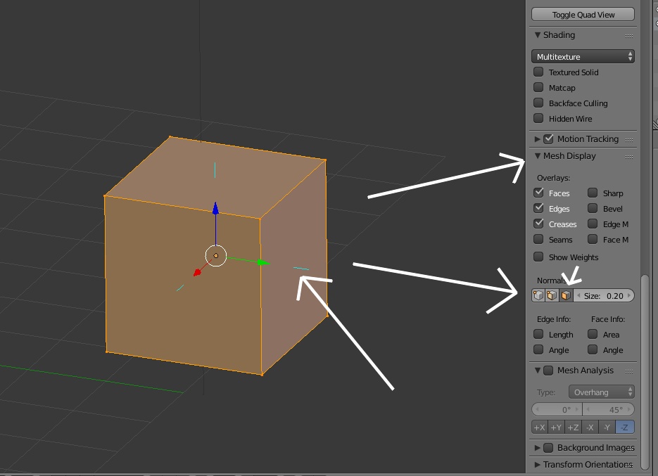

    In einem Video das ich gerade nach bearbeite, sagt der gute Mann das nach dem spiegeln die Normals kontrolliert werden müssten und klickt da in irgendein Menü ( das nicht erklärt wird) das Video ist leider schon von 2011 so das ich auch im Vergleich nicht wirklich weis wo er dahin klickt.
    Da wo er herum klickt heißt Mesh Display aber ich finde es leider nicht. :(
    Ich nehme an Du suchst das hier. Siehe Dateianhang:
    Du musst im Edit-Mode sein und das N-Panell (Shortcut N) muss rechts sichtbar sein. Dann kann man sich die Ausrichtung der Normalen mit einem kleinen blauen Strich anzeigen lassen. Auch die Länge des Striches lässt sich einstellen.

    Auch wenn ich noch nicht genau wie und wo ich denn erkennen soll, ob diese Normals richtig oder falsch herum sind, aber vlt wird das noch irgendwo später erklärt in dem Video (hoffe ich zumindest).
    Die blauen Striche müssen alle nach aussen zeigen, dann sind die Normalen für gewöhnlich richtig ausgerichtet. Ausnahme wäre eine hohle Glaskugel. Dort müssten die Normalen der inneren Meshkugel nach innen zeigen.
