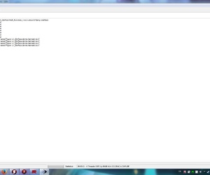

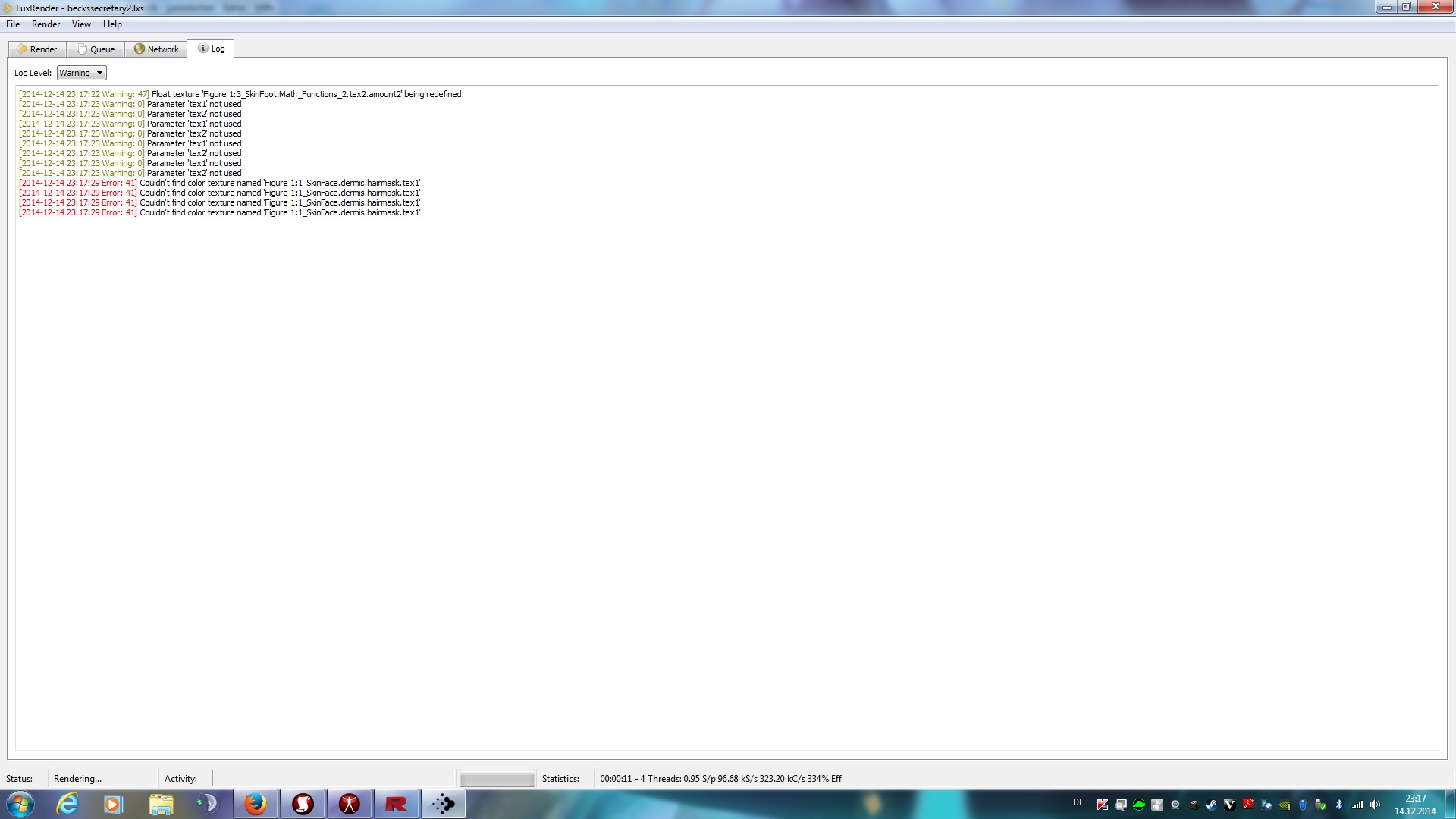

    Aber vielleicht kann mir ja jemand erklären, warum Lux einige Texturen nicht nutzen kann, geschweige denn findet.
    Der Log ist da eher weniger nützlich, wenn viele Props und Figuren im Bild sind, denn er gibt nicht Auskunft darüber
    welche Figur da ohne Texturen erscheint. Bei weniger Objekten erkennt man schon mal, was fehlt bzw. was falsch
    dargestellt wird. Poser findet die Texturen anstandslos, also können sie ja nicht weg sein.

    Hast Du schon ausprobiert ob er die fehlenden Texturen nicht doch rendert? Bei mir war es schon mal so daß Lux über eine fehlende Textur gemeckert hat. Beim rendern selber ist mir aber dann nix negatives aufgefallen ... eher wohl Fehlalarm :|
  • Das mit den Texturen hatte ich auch schonmal. Das lag am häufigsten daran, das die Specular Color zu weiß war. Da kann es sein, das du schon ab 20:20:20 Probleme kriegst, weil die Spigelung alles überstrahlt. Was auch schonmal vor kommt, ist das er aus irgendeinam Grund die Textur nicht in Reality überträgt (sieht man daran, das in dem Feld nicht der Name der Datei steht), dann muß man sie nochmal selber von Hand einstellen. Letzteres hatte ich allerdings vergleichsweise selten und fast immer in Verbindung mit dem LIE... ;)
    Was die Shader betrifft, die funktionieren nach meiner Erfahrung dann, wenn sie mit Texturen arbeiten. Werden eigene Channels benutzt, kann Reality die nicht interpretieren.
