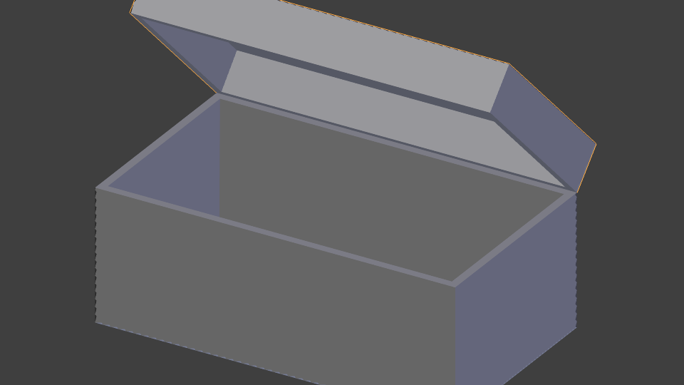

    Ich habe mal eure Tipps befolgt und versuche ich vorerst an einfachen Objekten. Im Fokus habe ich gerade eine kleine Schatztruhe. (Die habe ich hier zuhause stehen, nehme ich schon mal gerne mit zu LARP! :P) Nun habe ich quasi das „Grundmodell“ fertig (Siehe Anhang). Später kommen da noch Texturen drauf (die ist wunderbar verziert ^^) usw...
    Jedoch hänge ich an eine Kleinigkeit. Ich wollte nun an der Truhe ein zwei Scharniere hinzufügen. Ich wollte nachfragen ob es in Blender (nutze drz. v2.71) möglich ist den Deckel an den Scharnieren rotieren zu lassen. Ich denke die Scharniere bekomme ich gerade noch selber hin zu modellieren. ^^
    Wenn Du die Scharniere angebracht hast, dann kannst mittels einer Armature (zwei Bones müssten reichen) den Deckel auf und zu machen.
    Die Truhe und die Scharniere können hier ruhig zu einem Mesh vereint sein. Du machst dann zwei Vertexgroups (1x Deckel mit dem dazu gehörenden Scharnierteil und 1 x den Rest der Truhe mit dem dazu gehörenden anderen Scharnierteil). Nach zuweisen der Armature auf die gesamte Truhe, einfach den Einfluss der Bones auf die entsprechenden Vertexgroups verteilen.
  • oder den origin einfach auf die achse der scharniere setzen ;)
