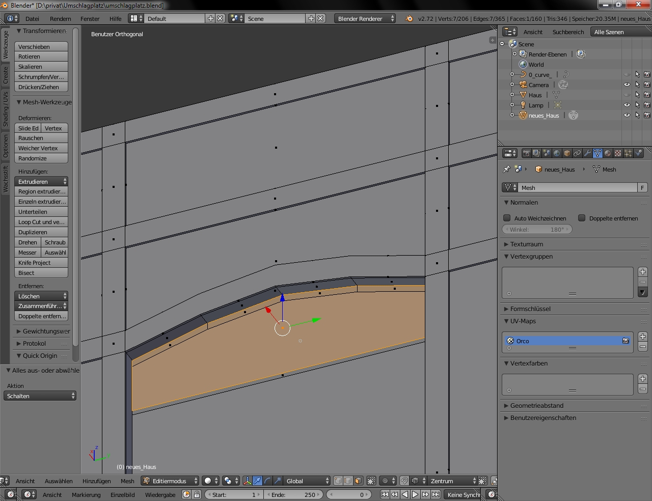

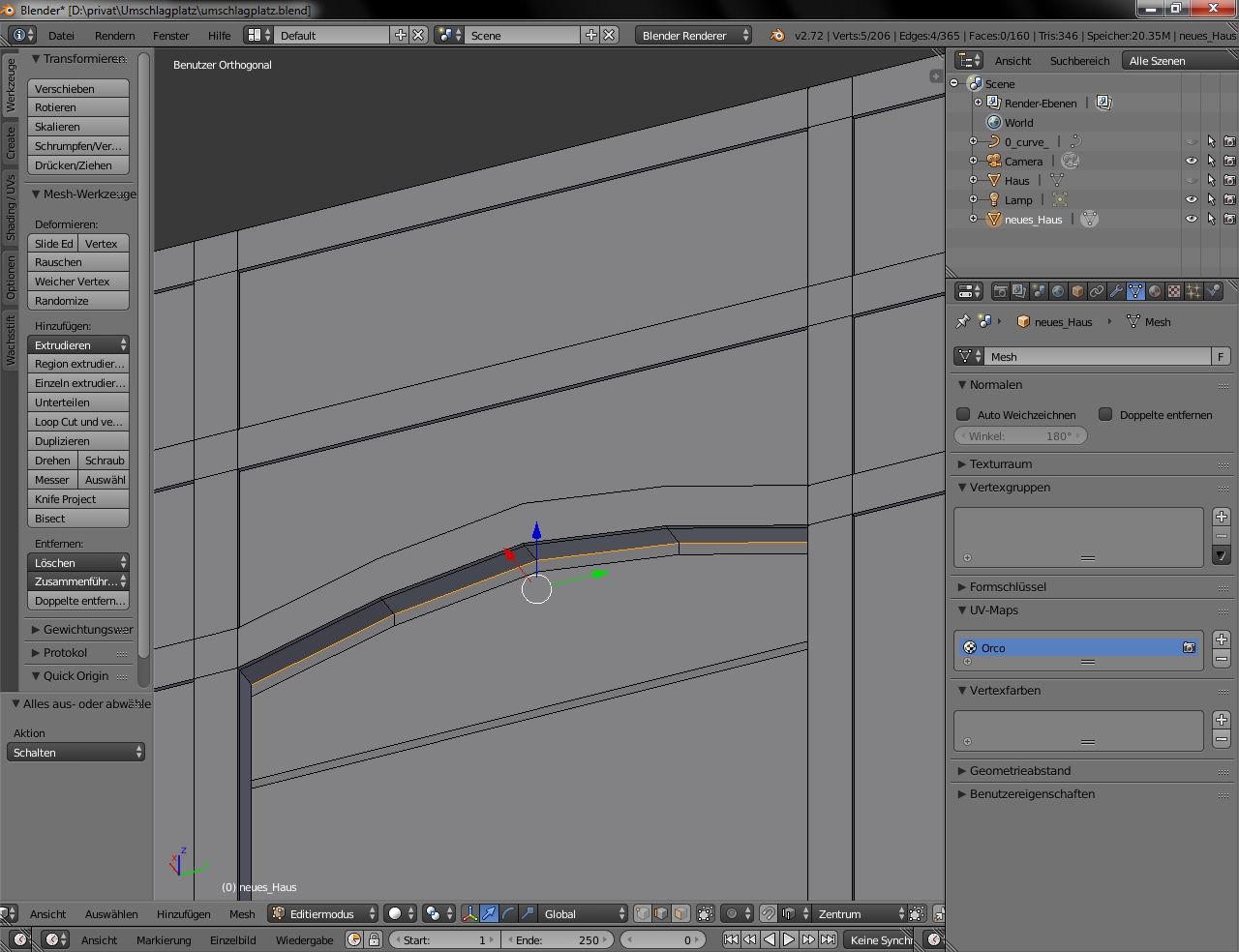

    ich versuche gerade ein Fachwerkhaus durch Boxmodelling zu erstellen. :rolleyes: Über dem Eingang ist ein Fenster mit Fensterrahmen. Um den Rahmen zu erstellen habe ich 4 Kanten markiert und mit „E“ extrudiert und nach unten gezogen. (Bild 1). Wenn ich jetzt aber die Fensterfläche markieren will, dann markiert mir Blender die gesamte Fläche inkl. des Rahmens und ignoriert die extrudierten Kanten. Schön in Bild 2 zu sehen. Es scheint so zu sein, dass die extrudierten Kanten nicht mehr richtig zum Modell gehören würden. :/ Ist das so und wie bekomme ich das so hin das die Kanten Teil des Modells bleiben so dass ich einzelne Flächen markieren / auswählen kann???
    Du hast im Bild 2 definitiv nur eine Polygon ausgewählt. Es ist nur ein oranger Punkt zu sehen. Dieser Punkt erscheint bei jedem Polygon im Face-Edit-Mode und ist orange wenn das Polygon ausgewählt ist und schwarz wenn es nicht ausgewählt ist. Die 4 von Dir extrudierten Edges erzeugen ja vier Flächen und wenn Du die dann nur nach unten ziehst stülpst Du sie hier quasi deckungsgleich über die Fläche die bereits da ist. Ich glaube Du solltest Deine Modellingkenntnisse ein wenig auffrischen. Das kann so nicht funktionieren. Da entstehen sehr unschöne Topologien. Hier unter anderem non-manifolds (Mehr als 2 Flächen teilen sich eine Edge).
    Willst Du eine Rahmen um diese Scheibe machen, dann würde ich hier die Scheibenfläche auswählen und I drücken. Beim Bewegen der Maus wirst Du gleich sehen was passiert. Wenn der Rand groß genug ist einfach RMB-Klick. Dann könntest Du diese Randflächen auswählen und nach vorne extrudieren.

    Danke für den Tipp mit dem I. Das war genau das was mir zu meinem Glück gefehlt hat. :)
