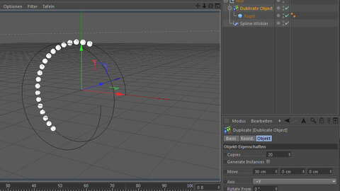

    Nun nimmst du ein Nullobjekt und ordnest dem das "Duplicate Object" oder Dein zusammengefasstes Kugelobjekt unter und dann noch den Splinewickler dazu.

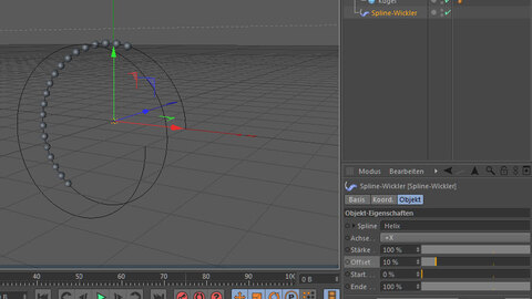

    Wichtig ist Beim Splinewickler der Modus "Länge beibehalten", damit die Kugeln rund bleiben. Nun noch den Spline im Splinewickler angeben und über "Offset" animieren.
