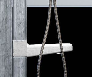

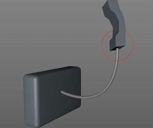

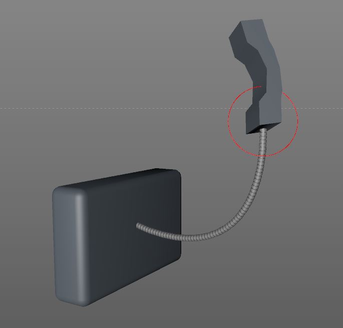

  • In C4D kann man Objekte verbinden. Gibt es auch die Möglichkeit ein Objekt ( Telefonhörer) mit dem Ende des Splines von einem Spline-wickler Objekt (Kabel) zu verbinden?

  • Hellou
    Ja etwa so wie Trialar das schreibt geht das in C4D auch.
    Ich habe dir das mal gebastelt. Ich glaub es ginge auch einfacher, aber diese Lösung ist mir als erstes eingefallen.
    - 5 Joints dem Spline unterordnen
    - Dann Spline-IK Tag auf den obersten Joint
    - Im Tag setzt du bei "spline" den Spline des Kabels rein
    - & bei "Ende" habe ich den untersten Joint eingesetzt
    - Dann ein Nullobjekt erstellen & auf die Position wo das Kabel in den Höhrer reingeht schieben.
    - Dann nochmals ins IK-Tag, dort auf den Reiter "Anfasser" und dann auf "hinzufügen"; und dort ziehst du bei "objekt" das Nullobjekt rein.
    Und mit diesem Nullobjekt bewegst du das Kabel.

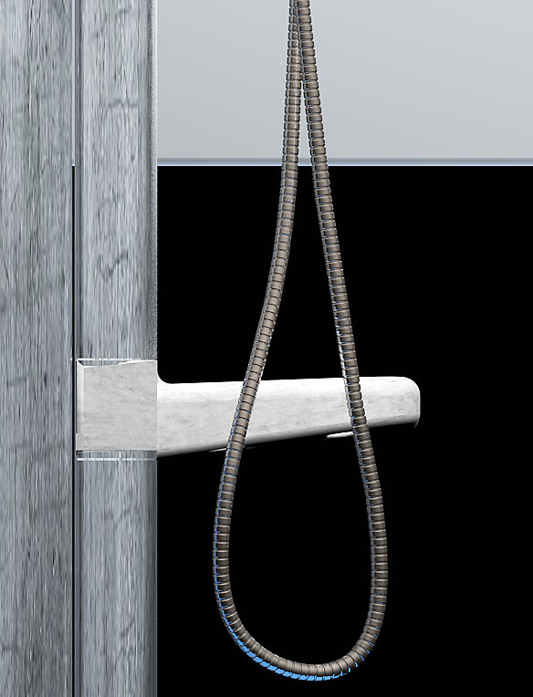

  • Hab ich erstmal ruhen lassen - aber jetzt wieder aufgegriffen. Nun steh ich - im wahrsten Sinne - LOL - mal wieder auf´m Schlauch. Wenn ich den Spline mit Spline dynamics fertig habe - kann ich zwar nen Schlauch draus machen. Gibt es aber die Möglichkeit diesen auch zu strukturieren? So dass er als Flexschlauch - wie aus diesen Elementen besteht?

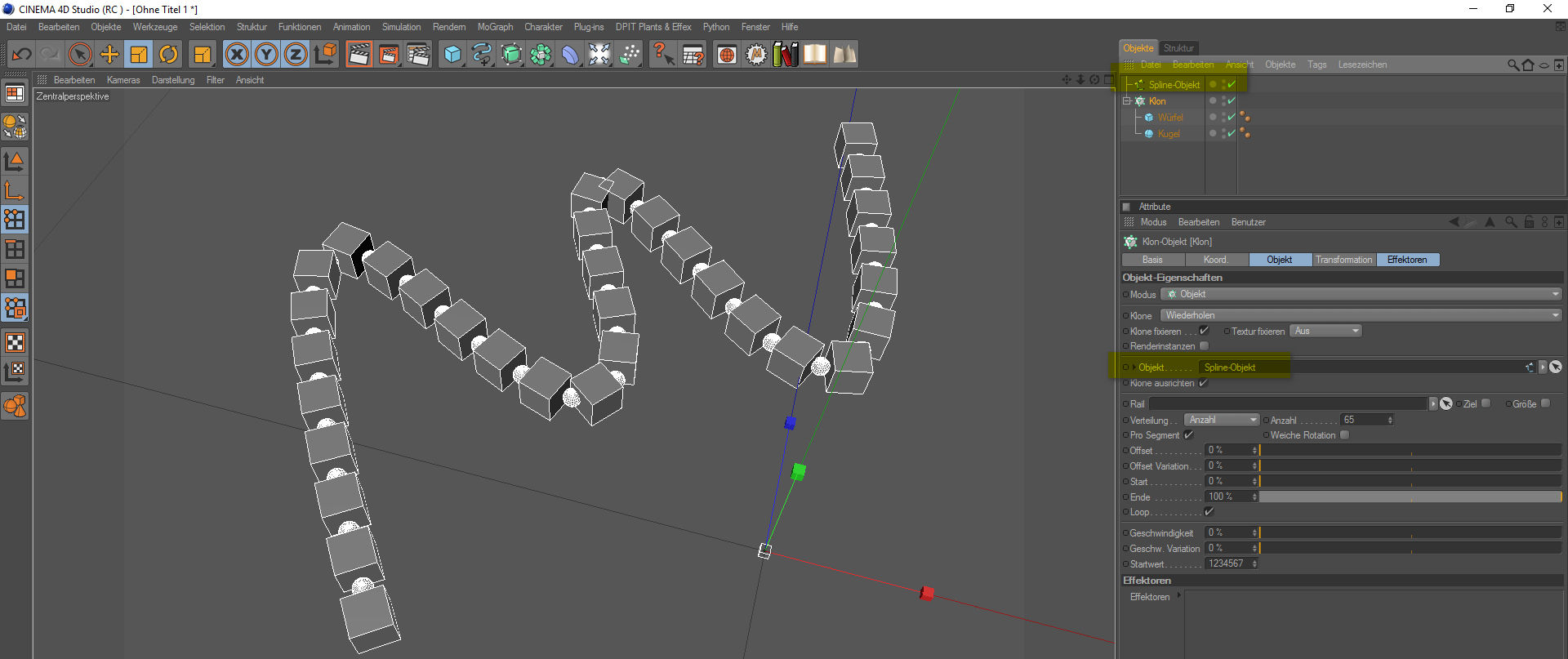

    Genau, Klon, Modus Objekt und dann bei Objekt den Spline reinziehen. Hab es im Beispiel mal mit zwei Klon-Objekten gemacht.
