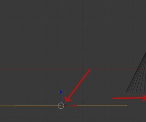

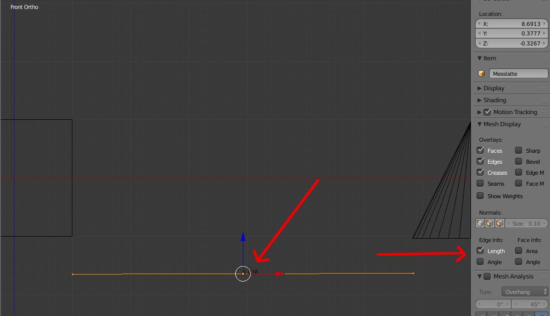

    Ich weiß jetzt keine elegante Lösung. Man kann sich allerdings in Blender die Länge von Edges anzeigen lassen (Winkel sind auch möglich).
    Wenn Du Dir eine Objekt anlegst, das nur aus einer Egde und zwei Vertices besteht und dieses als Messlatte benutzt, wird Dir im Edit-Mode die Länge dieser Edge angezeigt. Wo Du das einstellen musst, damit der Wert eingeblendet wird, siehst Du auf dem Dateianhang. Diese Messlatte kannst Du ja dann entweder beliebig einsetzen oder für jede Messung eine eigene anlegen, wenn Du ein Maß öfters brauchst und nicht jedes Mal jonglieren willst. Im Outliner am besten diese Messlatten gleich ordentlich benennen, dann kannst Du sie später schneller finden und löschen, wenn sie nicht mehr gebraucht werden.
    Du könntest diese Messlatten alle auch auf einen eigenen Layer legen. Dann sind sie ganz schnell ausgeblendet, wenn sie stören.

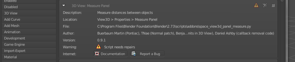

    Worüber ich noch grüble ist das -Addon hier. Habs aber noch nie aktiviert. Weil da so n Warnhinweis dran klebt. Vielleicht traust du dich ja. :)

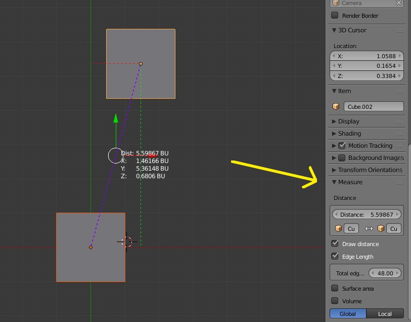

    :D Keine Panik, passiert nichts, habs jetzt gerade aktiviert in 2.72b und es arbeitet. Mein PC funktioniert noch und Blender hat sich nicht verabschiedet. Allerdings benutzt das Tool die Origins als Messpunkt. Ob man das ändern kann, habe ich jetzt nicht weiter ausprobiert.
    Kann man doch hinschieben wo mans braucht. Und zum schluß wieder dahin wo er hingehört.
