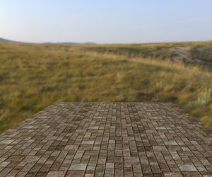

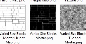

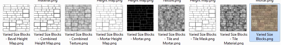

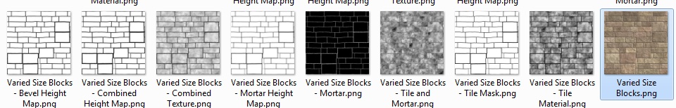

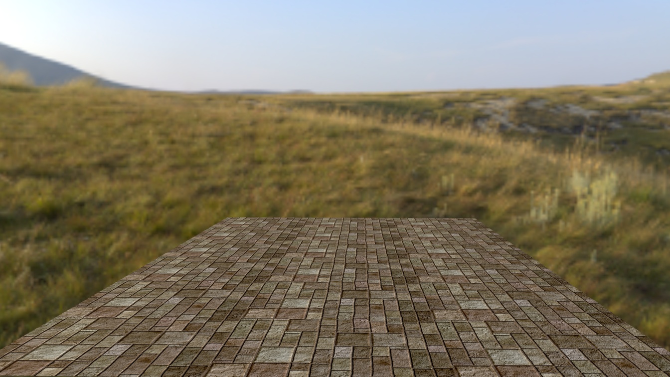

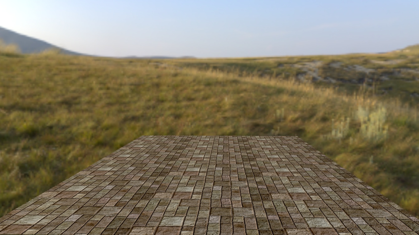

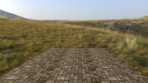

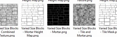

    Ich habe das nachfolgende Pflaster mit Texturen des Genetica Viewers erstellt. Kein echtes Displacement. Der Genetica Viewer ist free und mit ihm kommen jede Menge Texturen-Presets mit, die bis zu 2048x2048px, nahtlos und mit verschiedenen Mustern gerendert werden können. Auch diverse Substancen und Masken lassen sich dazurendern, die als Bump-Map und/oder Masken eingesetzt werden können. Für die von mir hier benutzte Textur stehen nachfolgende Zusatztexturen zur Verfügung wovon ich 4 benutzt habe:
    Gerendert mit Blender/Cycles und reinem Environment-Licht und GI.
    Mit mehr Glanz kann dann noch Nässe gefaked werden.Wenn Du mit dem Material-Editor Deiner Software umgehen kannst, hast Du mit dem Genetica Viewer alle Möglichkeiten um ganz tolle Oberflächen herzustellen.
