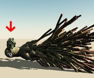

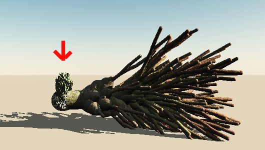

    Ich stehe gerade vor folgendem Problem: Aus dem Vue-Pflanzenbestand habe ich mir eine Form zurechtgebogen, die ich gerne als mangrovenähnliches Gewächs einsetzen möchte. Im Bild soll davon nur die (umgedrehte) Pflanze als Baumwurzel zu sehen sein. Darauf möchte ich gerne über ein Ökosystem einen sekundären Bewuchs legen.
    Im Pflanzeneditor wird mir die Pflanze in 3 unterschiedlichen Subsets angezeigt: Wurzel, Stamm und Zweige. Ich habe - ebenfalls noch im Pflanzeneditor - alle drei Subsets mit demselben Material belegt. Wenn ich die Pflanze dann als Art abspeichere und sie im Weltfenster auswähle, dann wird sie mir komplett als eine Einheit ausgewählt. Gehe ich dann über den Knopf "Material bearbeiten" in das Materialmenü und schalte mir ein Ökosystem dazu, so bevölkert er mir aus unerfindlichen Gründen nur den Wurzelbereich der ehemaligen Pflanze. Die anderen Subsets werden nicht bevölkert. Wie muss ich denn vorgehen, um tatsächlich die gesamte Pflanze besiedeln zu können? Das müsste doch eigentlich machbar sein, oder etwa nicht?
    Meine Vue-Version ist 10 xStream.
    Aktuell sieht es so aus (der Knubbel links unter dem Pfeil ist der dichte Bewuchs mit einem willkürlich ausgewählten Kakteenobjekt - ich wollte erst einmal sehen, wo die Instanzen überhaupt gesetzt werden und das Problem lokalisieren):
