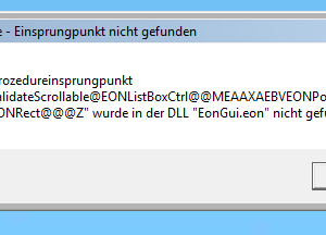

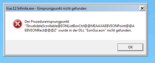

  • @Liopleurodon: Danke für den Hinweis! Habe ich probiert - ändert nichts. Also: Wenn Vue installiert wird, lässt sich PF nicht öffnen, wenn PF installiert ist geschieht das Gleiche - nur umgekehrt. Es ist wie bei Highlander . "Es kann nur einen geben!". Schöner Mist ... habe inzwische mehrere De- und Reinstallationen probiert, das Ergebnis war immer das gleiche ....
    In der Anlage ist das Dialogfenster, das dann erscheint, wenn ich versuche Vue per Icon zu öffnen.

  • Mir ist aufgefallen , du schreibst Vue inf 2014 und auch
    gerade eingetroffene Version Vue inf 2015
    aber in deiner Fehlermeldung steht was von vue 12 inf exe .
    Könnte das das Problem sein ?
  • Diese Fehlermeldung trat bei Vue 2014 auf. Ich habe es inzwischen in den verschiedensten Variationen probiert, leider liegt es nicht am Bezug zu vue 12 (=2014).
    DAnke für den Tip!!!
