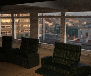

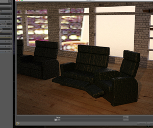

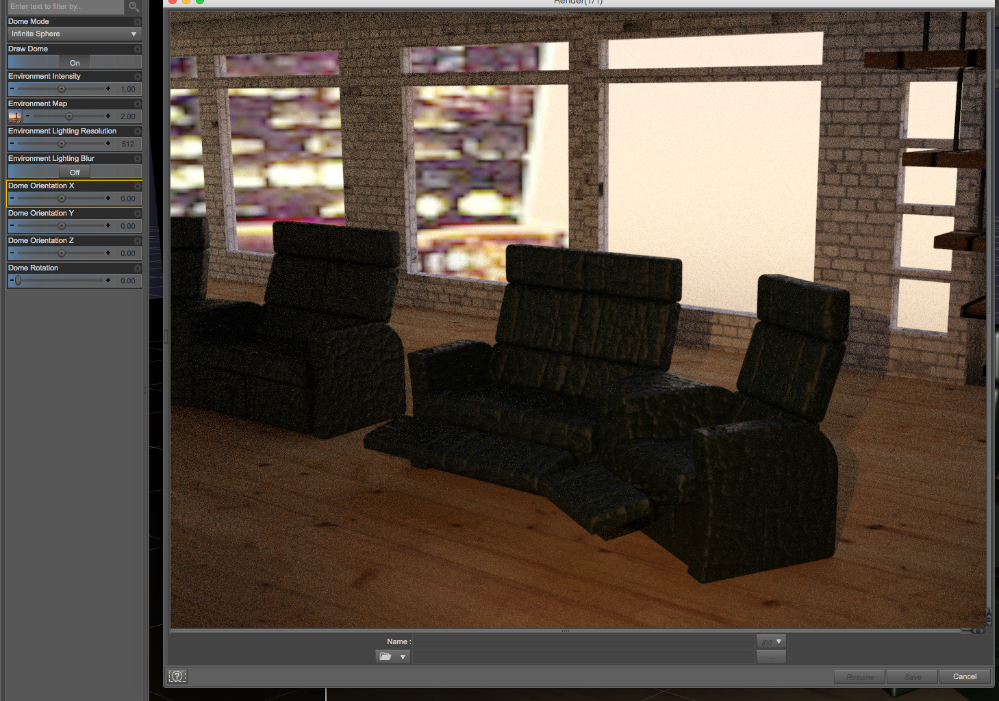

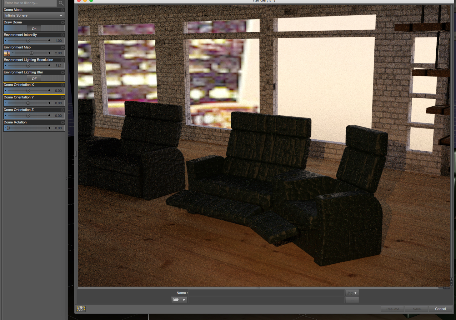

Ich habe Probleme mit der Enviroment Map. Ich habe eine Szene mit Fenster und hätte gerne als Dome eine Skyline.
Mein Render hat eine Auflösung von 1200 x 900 Pixel, das Dome-Jpeg ebefalls. Trotzdem wird im Render das "Hintertgrundbild" extrem herangezoomt. Wie kann ich das abstellen?
DAZ 4.8 - Iray Dome Enviroment Map

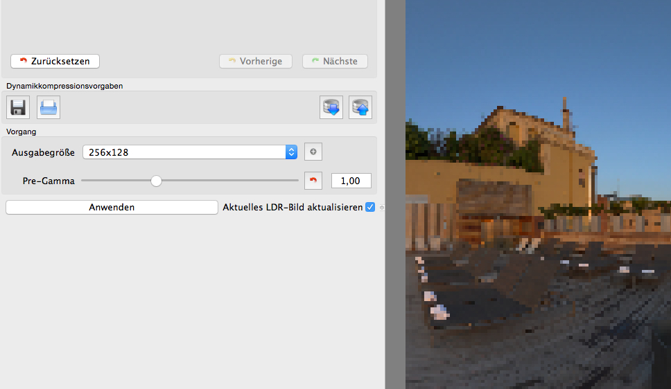

Wie verwende ich den *.hdr File? Die Auflösung z.B. beim Barcelona Rooftops beträgt ja nur 256 x 128 Pixel. -
Ich selber habe das mit den Hdr´s in DS noch nicht ausprobiert, aber es ist ja ein jpg in der gleichen Größe dabei. Und eins davon muß sich auf den Dome kleben lassen
Das 3k hdr hat übrigends 8000x4000 Pixel .... mehr als genug

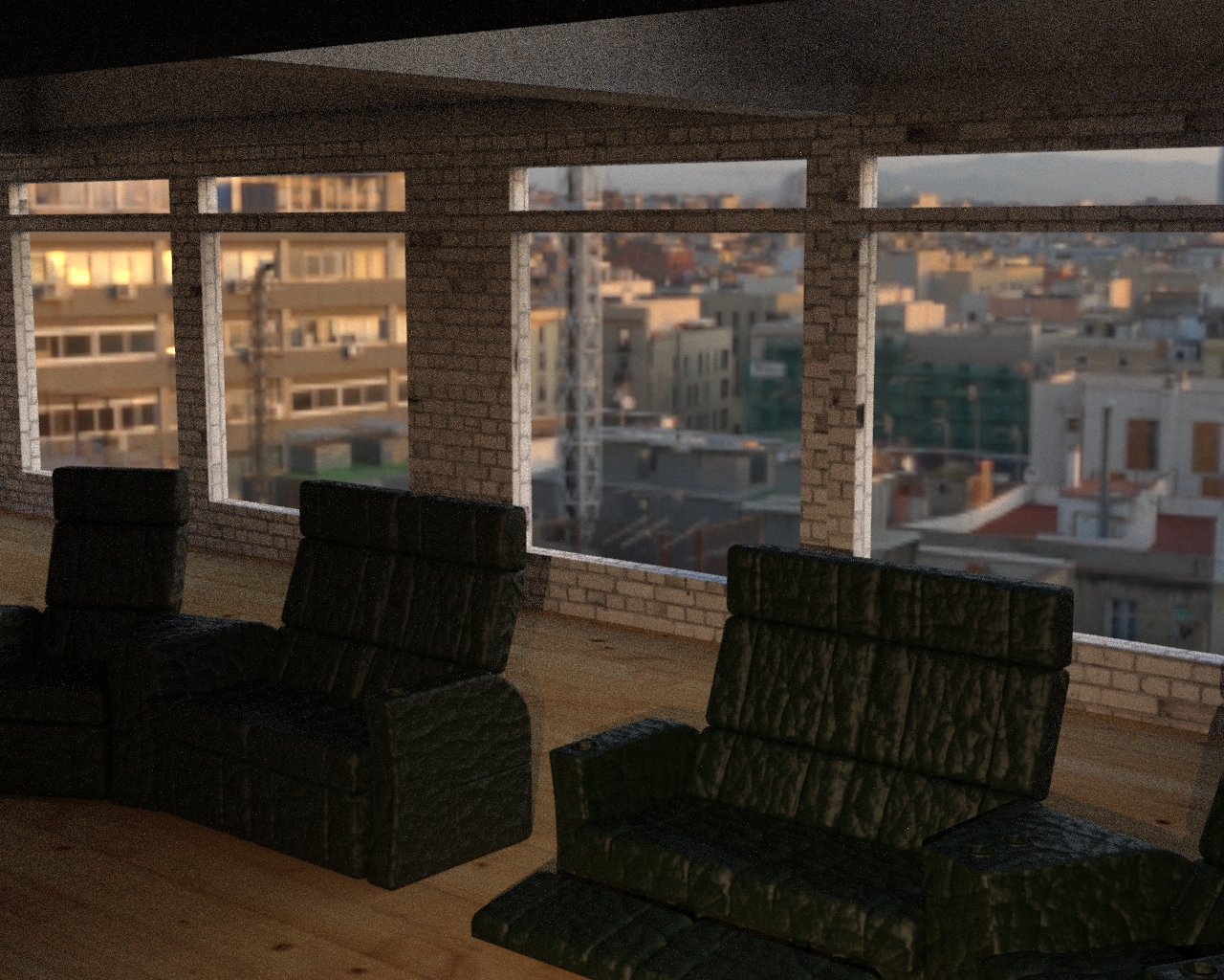

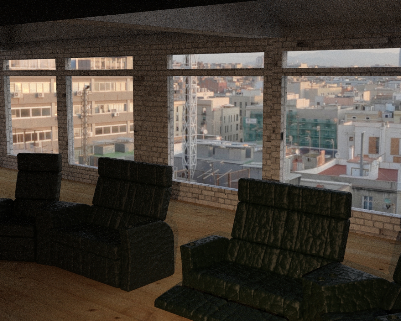

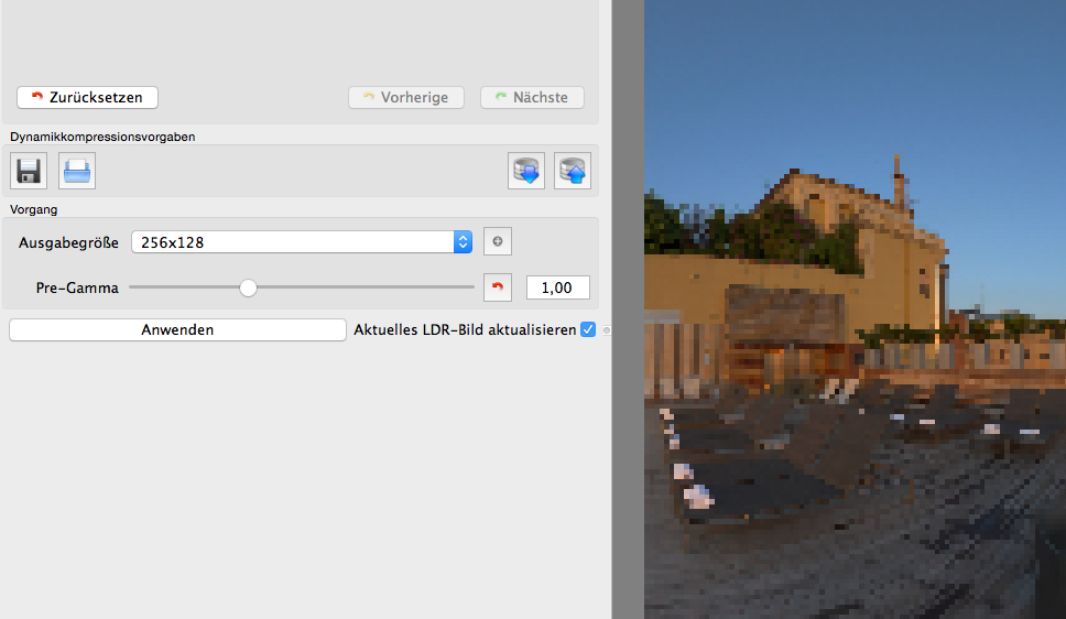

Wenn ich das jpeg nehme, wird der Hinteergrund scharf, beim hdr ist er unscharf. Wenn ich das hdr mit eimem passenden Viewer öffne, steht da Ausgabegröße 256 x 128, das würde auch das unscharfe Bild erklären.
Es sind 2 Hdr´s in dem Package. Ein großes für den Dome (3k) und ein kleines, das man als zusätzliche Lichtquelle einbauen kann (Programmabhängig). Du hast bisher das kleine verwendet ... tausch mal aus

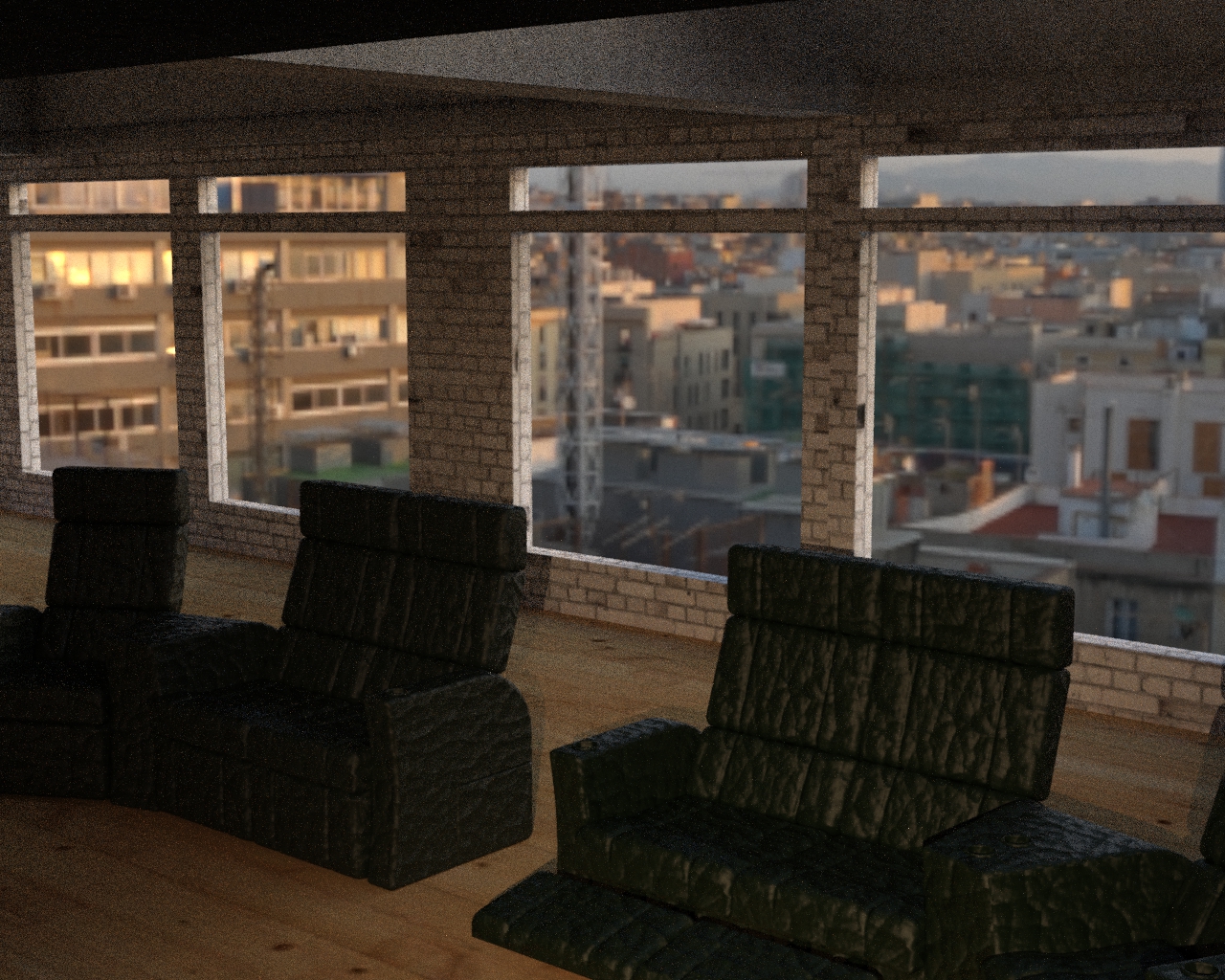

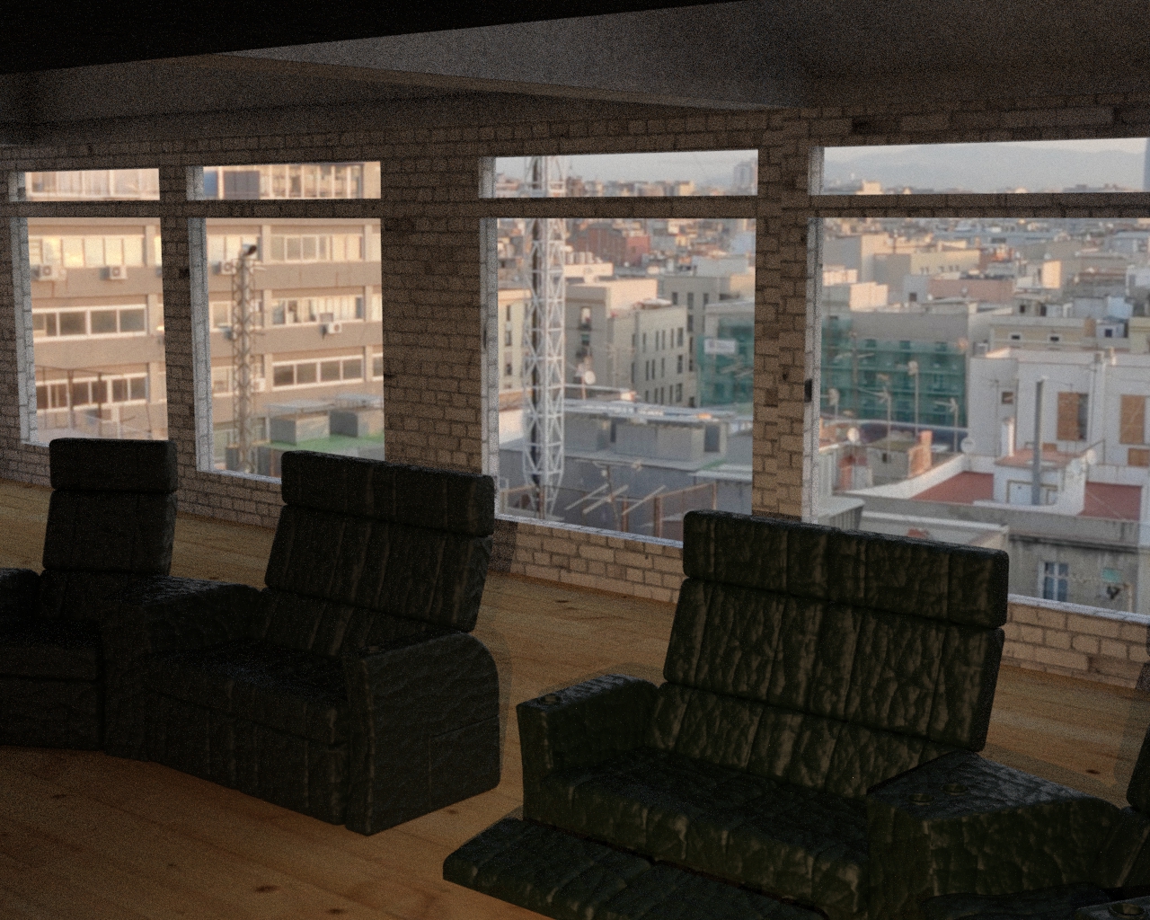

Nö, ich habe schon das richtige hdr genommen. Beim kleineren sieht man ja nur Licht und keine Gebäudedetails. Anbei 2 idente Render (nac ca. 5% abgebrochen); beim Bild mit HDR sieht man trotzdem sehr deutlich, dass das Hintergrundbild unscharf ist; dafür ist das Jpeg in Summe heller und die Farben sind nicht so satt.
Ich kenn mich nimmer aus. -
Das JPEG-File ist im Grunde die (diffuse) Hintergrund-Map - das Bild, das man letztendlich im Render sieht. Deswegen auch die hohe Auflösung. Die HDR-Dateien dienen im Prinzip 'lediglich' der Beleuchtung und sollten für die Reflektionen benutzt werden. Die kleine, 'verschwommene' HDR-Datei ist für den Einsatz als Lichtmap gedacht, weil zu hoch auflösende HDRs im Beleuchtungs-Kanal häufig zum Rauschen neigen. Die größere HDR-Datei ist für die Spieglungen.
Wie das jetzt in #IRAY konkret aussieht, kann ich (noch) nicht sagen.
Aber als Beispiel ... vielleicht hilft's dir ja auch schon weiter: mein #IBL Setup für #3Delight mit dem #UberEnvironment2
> 1 Environment-Sphere mit dem JPEG-Bild im Ambient-Farbkanal (als 'sichtbarer' Hintergrund) mit 'Raytrace' auf 'OFF' (Material-Einstellungen)
> 1 Environment-Sphere mit dem großen HDR-Bild im Ambient-Farbkanal (für die Reflektionen) mit 'Fantom' und 'Raytrace' auf 'ON' (auch wieder beides in den Material-Einstellungen zu finden. Diese Material-Eintellungen gibt's in den UberSurface- und SimpleSurface-, nicht jedoch in den DS-Standard-Shadern.)> das kleine (oder auch große) HDR-Bild in den (Licht-)Farb-Kanal des UE2 (für die Beleuchtung)
(Allerdings müssen die HDRs für die Nutzung im UE2 vorher mit Hilfe des dazugehörigen Scripts in (Floating-Point) TIFs umgewandelt werden, weil's keine .hdr-Dateien 'kennt'.) -
