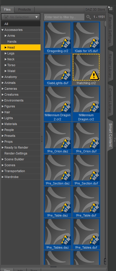

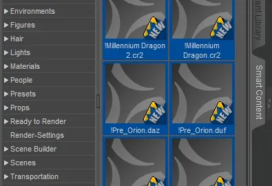

    als "Kaum-DS-Nutzer" stellt sich mir die Frage nach dem Upgrade auf 4.8:
    Was ist hier passiert und wie bekomme ich wieder Alles korrekt angezeigt?
    Ich kann in der Liste anklicken was ich will, die Darstellung der Bildicons bleibt stets so wie im Screenshot gezeigt...

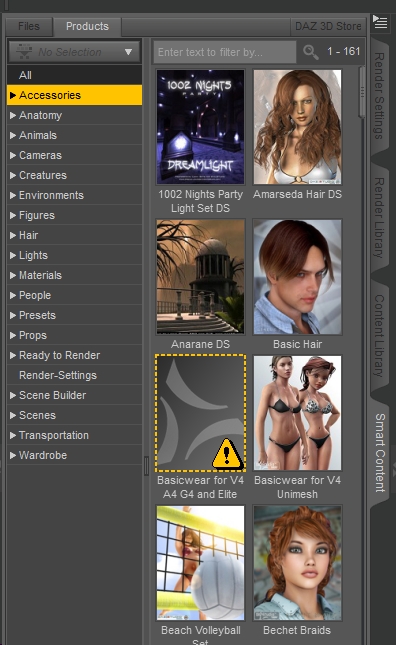

    Wenn ich darüber von "Files" auf "Products" umstelle, bekomme ich wahllos eine Auflistung von Vorschaubildern der verschiedensten Kathegorien angezeigt, egal welche Auswahl ich treffe.
    Thx schonmal für jede weiterführende Idee... :P
  • Hallo spacebones,
    kürzlich habe ich DL-Path und die 3D-Library auf ein externes Laufwerk ausgelagert.
    Ich bekam anfangs einen ähnlichen(?) Zustand, wie scheinbar auf deinen Bildern zu sehen ist.
    Da alles im DIM stimmte (Pathes, etc.) und auch fehlerfrei übernommen wurde, ging ich dann danach in DS4.8 auf die Suche.

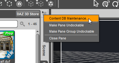

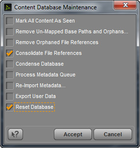

    Zuerst wählte ich dann im 'Smart Content' folgendes Menü mit den angezeigten Optionen.
    Irgendetwas 'rödelte' dann im Hintergrund, ich verliess DS4.8 und startete es dann, nachdem sich alles wieder beruhigte, neu.
    Vielleicht(?) wichtig zu erwähnen, den DIM liess ich die ganze Zeit im Hintergrund laufen.
    Jedenfalls nach dieser Aktion und dem Neustart von DS4.8 war alles wieder in bekannter Regelmässigkeit vorhanden.
    Auch meine eigenen Speicherungen, dem ganzen Poser-Content und vielen
    anderen Sachen, die ich mit im Laufe der Zeit als Hilfe angelegt hatte.
    Hoffentlich klappt es bei dir auch so einfach, denn so etwas kann wirklich ganz schön nerven :S:)

  • ... aber Obacht mit 'Reset Database'.
    Das setzt die Datenbank komplett auf Null zurück und u.U. gehen alle eigenen Meta-Veränderungen dadurch verloren.
    Grundsätzlich helfen - neben dem Tipps von @Linda - vielleicht auch diese Sachen:
    > zunächst im 'Content Library Manager' von DAZ|Studio (in den Preferences oder im Menü des Content Library Tabs) die Content-Pfade checken
    > im Tab-Menü des Content-Library Tabs (nicht des Smart Content Tabs) 'Scan Known Directories for Files...' mal kurz Rödeln lassen
    > und/oder wenn es sich ohnehin (fast) ausschließlich um D|S Default Content oder Zeug von DAZ3D handelt, beim 'Content DB Maintenance' Menü 'Re-Import Metadata' checken
    (Die Datenbank komplett zurücksetzen würde ich wirklich nur, wenn ansonsten gar nichts anderes mehr geht.)
