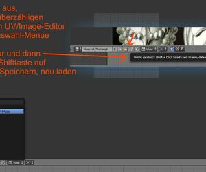

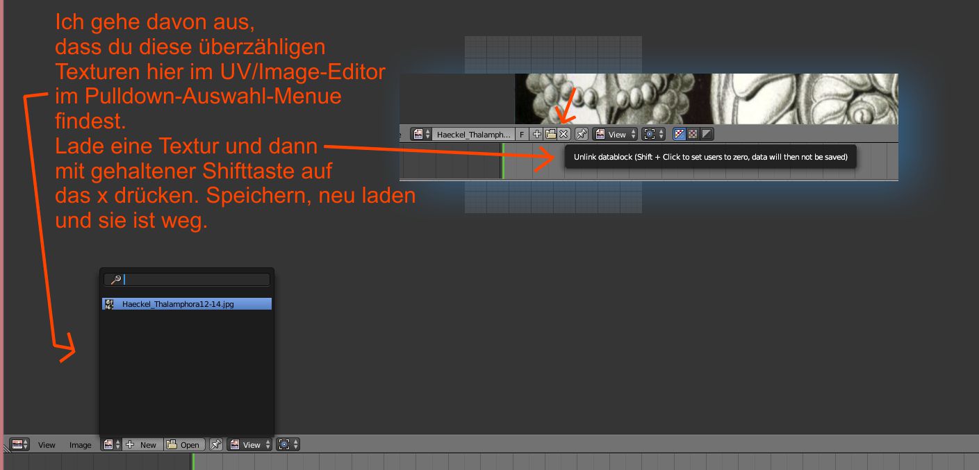

    aber eine Möglichkeit, diesen Kram 'manuell' zu löschen, wäre ja schon schön. Geht das eigentlich?
    Geht ja, musst halt jede Textur einzeln so wie im Dateianhang beschrieben aufrufen und dann die Tastenkombi benutzen.

  • Dankeschön, @Kushanku ! ^^
    Die Idee, das mal im Image-Editor zu versuchen, kam mir bisher noch so gar nicht.
