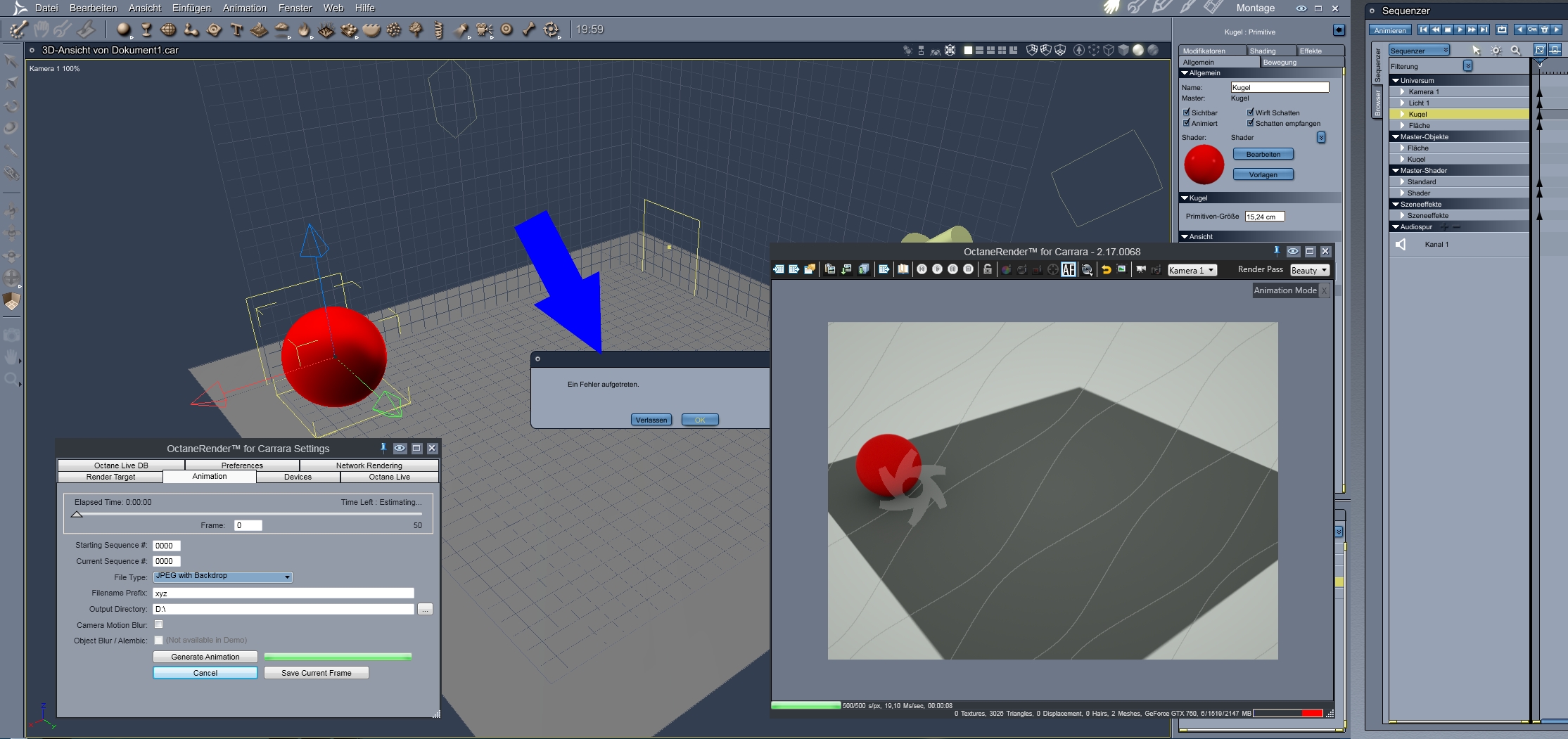

Hallo zusammen, ich teste gerade noch mal das Octane Demo Plugin (2.17.0068) in Verbindung mit Carrara 8.5-243 64bit unter Win 7 Pro 64 bit.

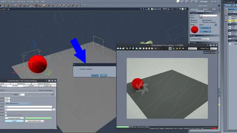

Mein Problem: Octane bleibt nach dem ersten Frame stehen. Es erscheint ein Fensterchen mit dem Hinweis "Ein Fehler aufgetreten". Danach stürzt Carrara komplett ab.
Meine Frage: Könnt Ihr Animationen mit Octane rendern? Wenn ja, dann muss ich wohl mein Carrara neu aufsetzen.

Moin zusammen, Octane läuft jetzt. Auf anraten von rk66 hab ich mal die Carrara 8.5 (64bit) v8.5.1.19 installiert. Animationen werden nun von Octane gerendert.
